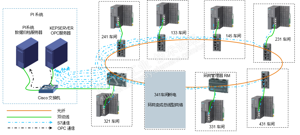

这次分享的内容是我在某制药厂进行网络诊断的分析过程。该制药厂控制系统是使用西门子的PCS7;控制系统的网络是由2个OSM TP62和6个SCALANCE X200系列交换机组成的光纤环网,其中的1个OSM TP62作为环网管理器。
系统的数据归档服务器系统采用的是PI系统软件(经过了FDA认证的软件),此系统软件通过KEPSERVER(专业的OPC Server)的S7驱动协议与西门子的8个S7-400 PLC实现数据通信如下图1所示。
图1

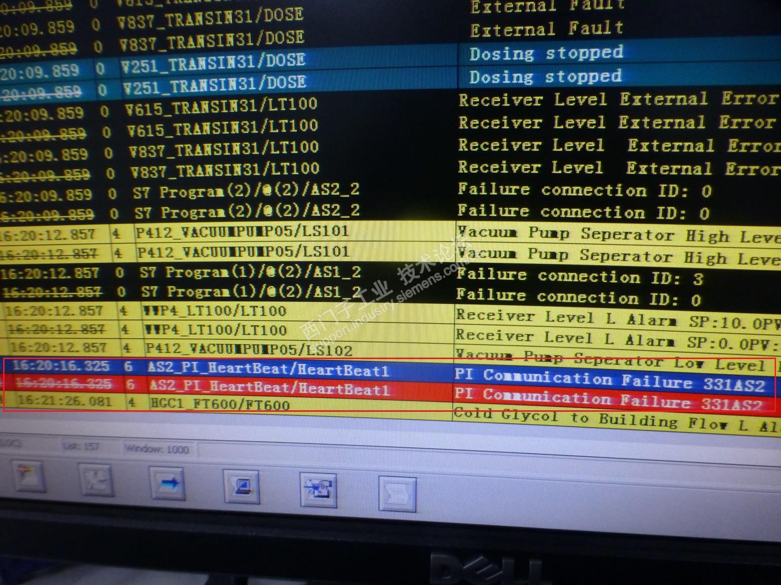

客户现场的问题是当341车间断电时(交换机和PLC都断电)如下图2所示, 在PI系统上监视到其与各个PLC发给PI系统的通信心跳检测出现异常(正常看到的心跳是以1 递增;异常时会出现不是以1递增)如下图3所示,且有时会在431车间产生PI系统发给431车间的PLC的心跳检测超出设定时间15S的报警信息如下图4所示。客户怀疑可能由于网络的问题导致上述的情况的出现。认为网络出现中断的现象使得一些心跳数值得丢失。

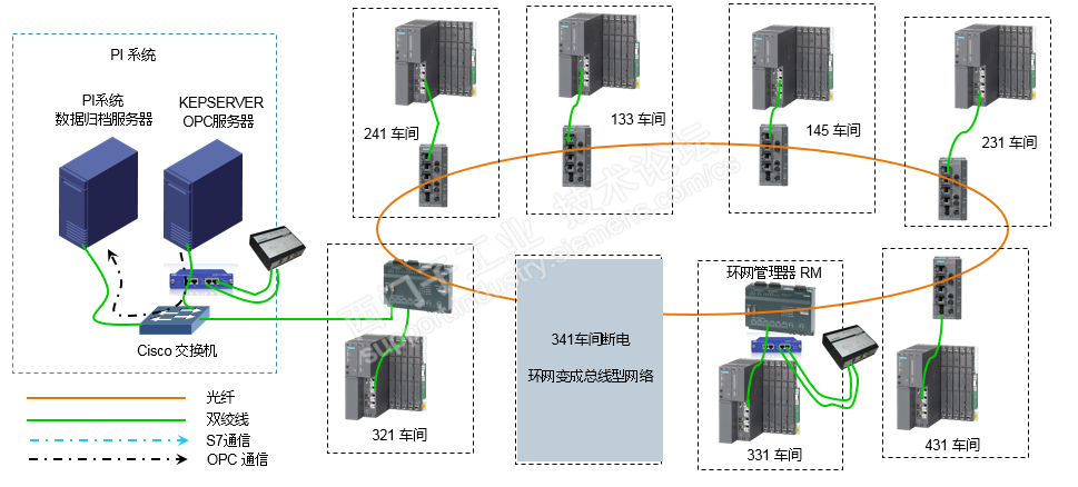

那么第一条与第二条中究竟是哪一条导致的故障现象?于是我们在KEPSERVER OPC服务器的出口和331车间的PLC的出口上接入了TAP(网络分析工具)进行抓包。如下图5所示。图中KEPSERVER OPC服务器的IP地址为192.168.0.20/24;331车间PLC的IP地址为192.168.0.4/24。
图5

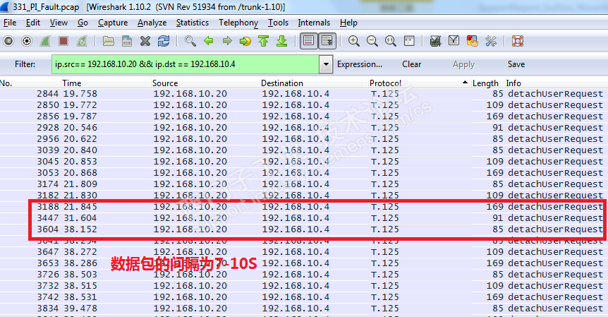

在KEPSERVER OPC服务器的出口处抓包后分析发现,断电前与断电后数据包的发送间隔会出现变化,在断电前数据包的发送间隔为1s左右,而断电后数据的发送间隔在某个时刻会变为7-10s左右,如图6和图7所示。但从这里只能说明数据包的发送出了问题,没有足够的证据能够说明是KEPSERVER OPC服务器的S7驱动的问题,而不是网络的问题。
图6 断电前的数据包发送情况
图7 断电后的数据包发送情况

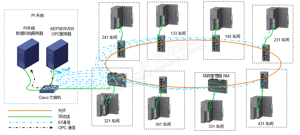

为了更进一步的确认问题的原因,于是在现场断开321车间的OSM TP62的所有的光纤如下图8所示
图8
断开后发现PI系统监视到321车间发来的心跳检测仍然异常,此时把321车间的OSM TP62换为SCALANE X204-2交换机后心跳检测仍然异常,这样判断不是交换机网络引起的问题。为了更好的说明问题,把321车间的一端的光纤断开,另一端的光纤保持连接状态如图9所示,此时在PI系统上监视到321车间发来的心跳检测为正常,更进步说明了与网络无关。

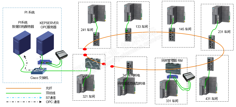

此时已基本确定是KEPSERVER OPC服务器的S7驱动的问题导致了故障现象。为了让客户能确认,我们又做了一个测试,环网保持正常的连接断开231车间PLC与SCALANCE X200的以太网双绞线如图10所示。断开后发现心跳检测出现了异常,在此基础上继续断开241车间PLC与SCALANCE X200的以太网双绞线,发现异常现象更为严重。
图10
造成问题的原因找到了,但为什么会出现此现象,我们查看了KEPSERVER OPC服务器的设置,在通讯通道的设置中有一项是当KEPSERVER OPC服务器与下面的PLC通信时,当连接不能建立时有重新请求的机制,这会造成延时。如图11所示。而KEPSERVER OPC服务器对所有的站采用的是轮训机制。一个PLC站点造成的延时会影响其后站的数据刷新。这也就是为什么当有PLC出现掉站,系统就会出现用户所描述的问题。
图11
最终处理的方式是更换KEPSERVER 的OPC服务器为西门子的SIMATIC Net的OPC服务器,SIMATIC Net的OPC服务器采用的不是轮训机制,所有的站都是并行发送数据,一个站点的掉站是不会影响其它的站。
