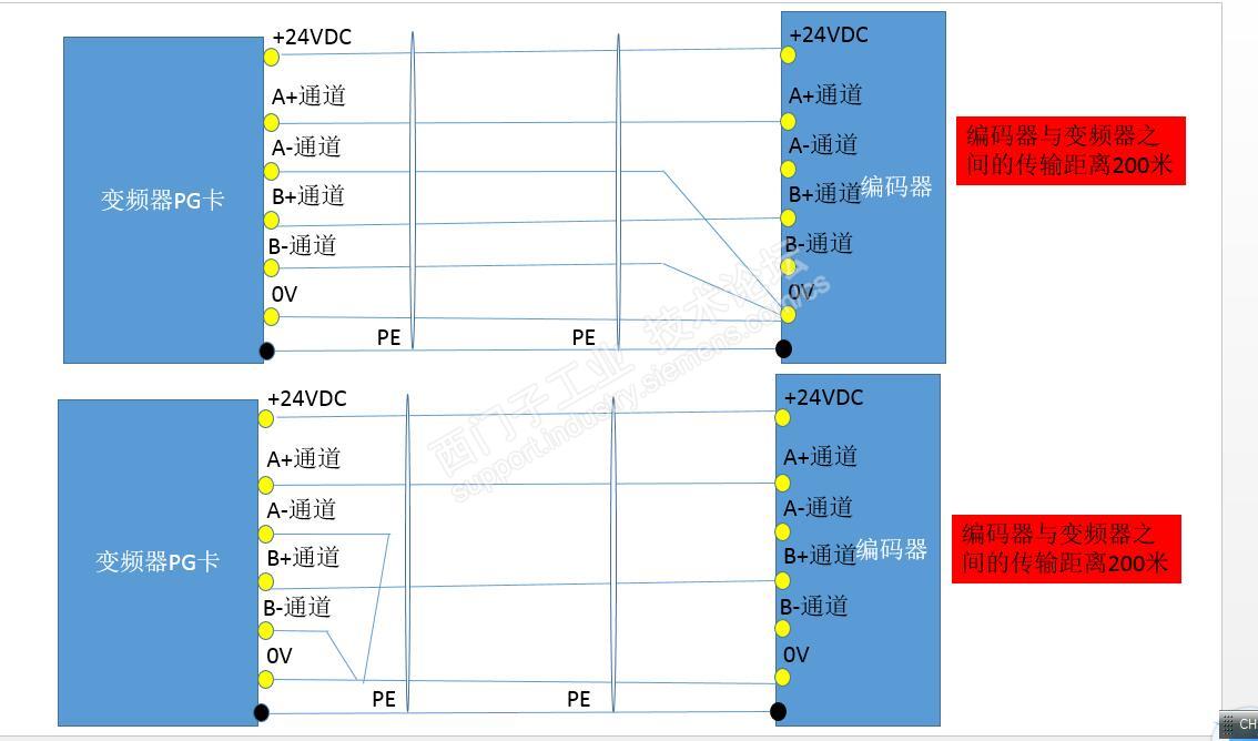

大家好
闭环传动控制中,如下图片两个闭环编码器与变频器之间的接线会有何不同?会导致什么问题?
图一与图二的接线有什么区别?
工业起重机防摇摆 QQ:404136820 AntiSwayControl

 图一的接法更合理。但是最好A+(B+)与OV线用同一组带屏蔽的双绞线。
单端信号,本身抗扰能力就低,A/B又没必要双绞,在变频器端把A-/B-与OV短接意义不大。
