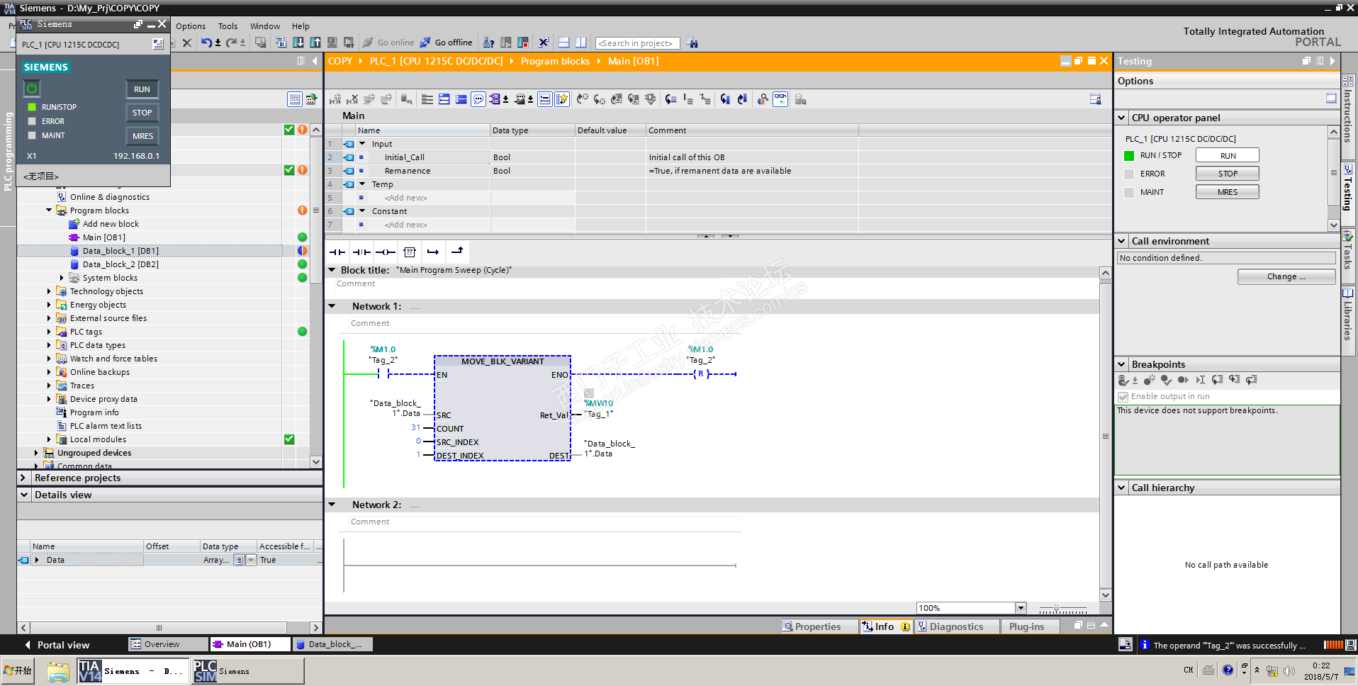

请教各位大侠。我在DB1里依次建立30个双字变量。设备每动作一次,DB1.DBD0的数据发生改变。然后,DB1.DBD0的数据传递给DB1.DBD4,DB1.DBD4传递给DB1.dbd8,DB1.DBD8给到DB1.dbd12,依次循环传递,直到DBD116传递给dbd120,设备再动作一次,再依次从DB1DBD0传递到DB1.DBD120,有什么好的方法和建议呢?谢谢大家

我实在有些看不下去,明明很简单的事情,要搞得那么复杂,逢编程必称SCL,唯SCL编程高大尚也,有必要吗?会用SCL就代表水平很高了吗?未必!
学PLC还是要从梯形图开始,我就是要发起一个梯形图运动,现在的梯形图还有啥不能做的?
此类应用,说了错位拷贝最简单,S7-300/400如此,1200/1500亦是如此!
