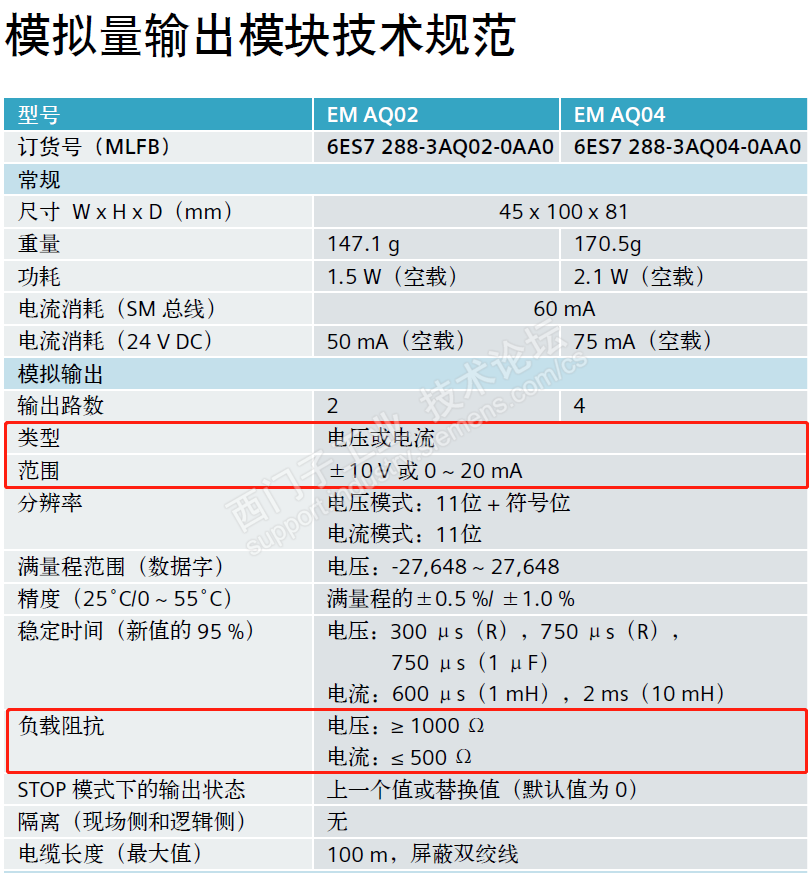

楼主的说法,不敢苟同。
模拟电压输出的,一般规定最小负载电阻,以防短路;
模拟电流输出的,一般规定最大负载电阻,以免带载能力不足;
楼主说的现象是变频器的模拟电流输出,负载电阻为1欧姆,为何不行?
下图为PLC的模拟量输出模块的技术规范,如何解释?

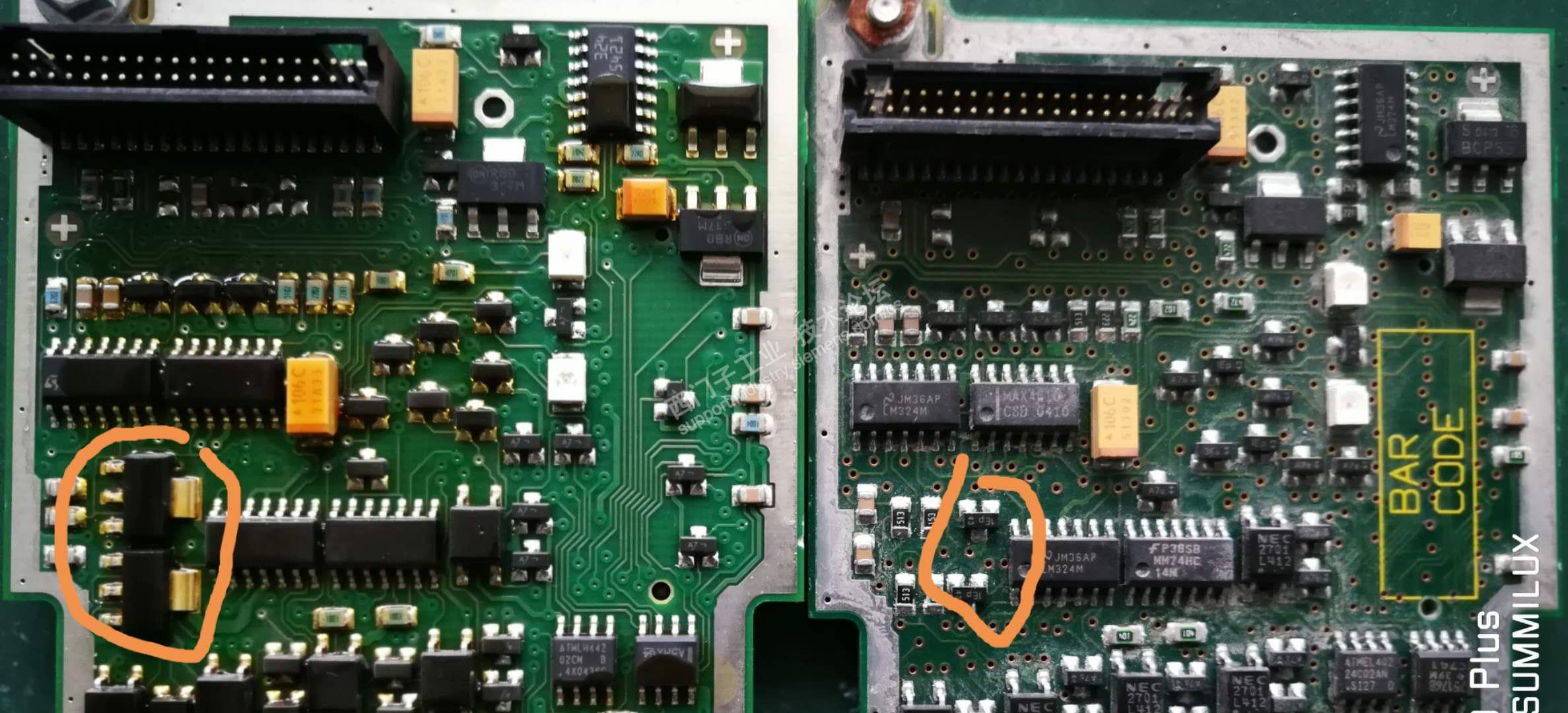

好吧,分析一下I/O板的A/D口内部电路就好理解了。当模拟量输出口外部短路,或人为的用电流表直接测量模拟口,是不是模拟口短路一下就坏了呢,那也不一定,但如果是一个长时间的短路,模拟口坏是肯定的,为什么呢,内部输出电路中串入有一个限流电阻100欧姆的,有限流电阻了就坏不了吗,那要看短路时间,因为这个限流电阻是一个功率很小的贴片电阻,如果长时间短路,这个电阻肯定会烧的。本文介绍的这个案例就是模拟口长期短路,结果就是坏。

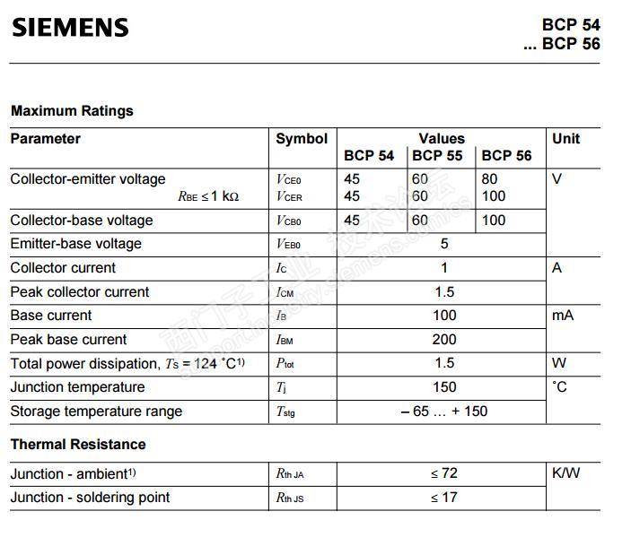

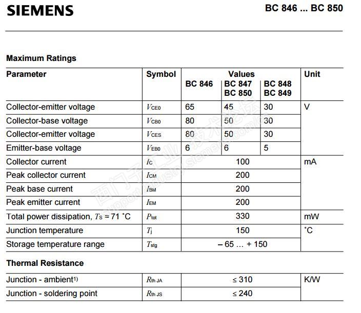

大家对这个内容有兴趣,我就给一些信息分享给大家。
一代产品如果不完美,会升级硬件或软件的,下面是不同硬件版本对应的模拟量输出的调整管的不同,看一下体积就知道很可能新版本模拟口长期短路不会坏,因为新旧版本的三极管耗散功率不一样了。【但还是建议不要短路,短路它有什么意义呢】见下图。
下面是两个硬件版本的三极管参数。
有兴趣的看看
