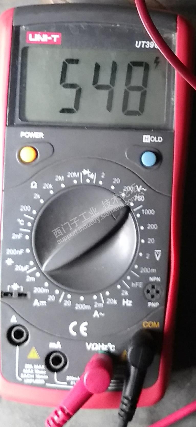

变频器输出侧的相间电压范围应该是多少?任意两相间的电压都是500多V,这正常吗?请高手们帮忙看看,谢谢!

看了一下面板显示电压,也是500多,我是用万用表量的。
改正一下:当时从面板上看输出电压我看错了,我看到的是530VDC,是直流母线电压。面板上的输出电压是381VAC。

变频器的载波较高,有时候也受谐波的影响(电机距离变频器较远以及等电位接地没做好),用普通数字万用表是测不准的,需要带滤波功能的万用表,我们用过福禄克的表。或者干脆用指针表来测量,测IGBT好坏还很方便,好的也就百十块大洋。

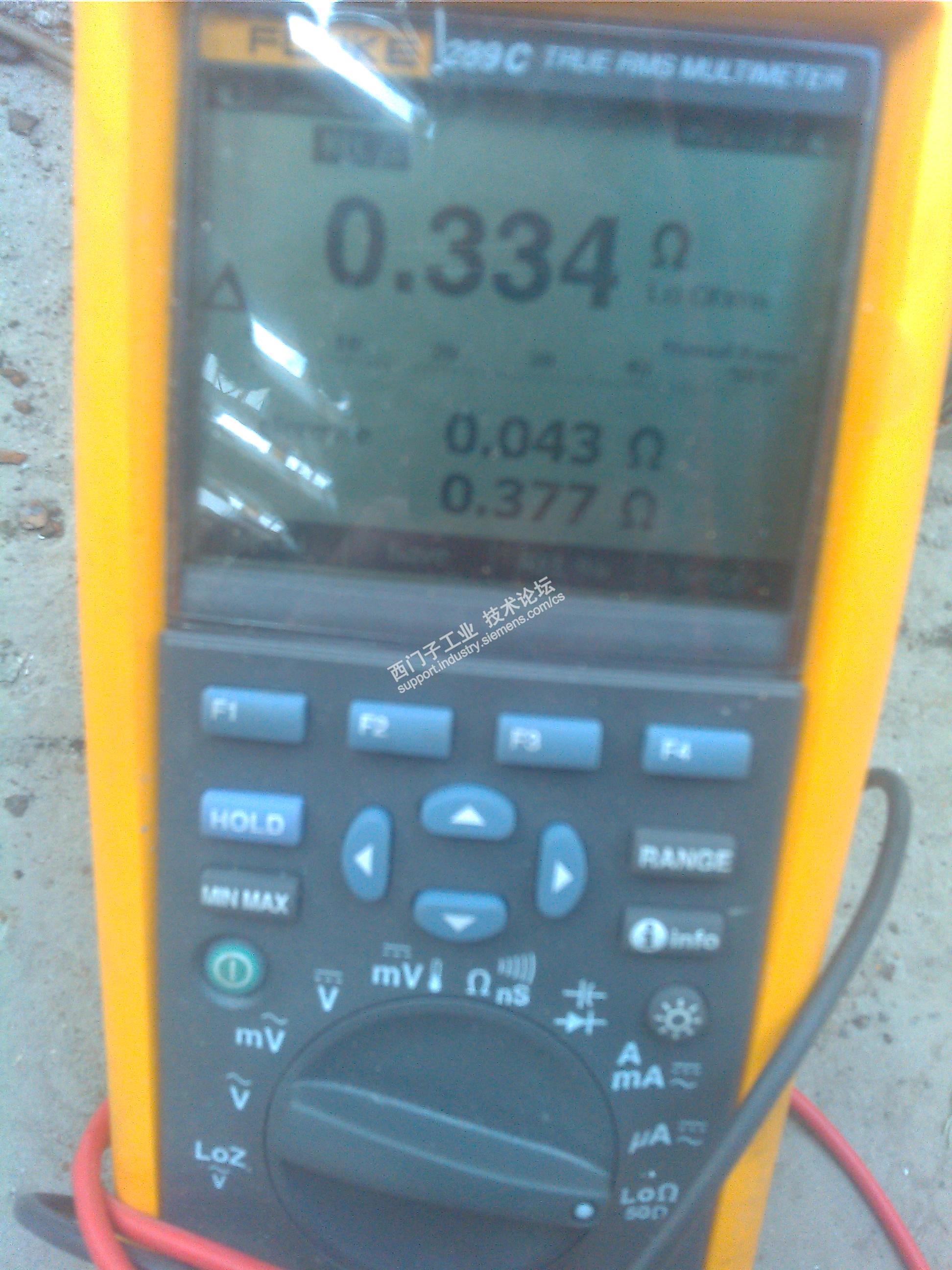

    福禄克115C虽然是真有效值万用表,Fluke 115C是供现场维护技术人员使用的紧凑型真有效值仪表,可以说是福禄克万用表家族中的普通万用表。没有专门测量变频器输出电压的【低通滤波功能】,测量变频器输出电压时误差较大。您测量的50hz时输出电压约420V应属正常。
Fluke 289C真有效值工业用记录万用表,属于工业级高档万用表:
具有:全新 – 低通滤波器可以精确测量变速电机驱动设备(变频器)或其它电子信噪设备上的电压和频率。
    100kHz 交流带宽。(不使用低通滤波器时)
    真有效值交流电压和电流,确保精确测量各种复杂信号或非线性负载。
    交流电压基本精度:0.4%(真有效值)
    我用此表测量数台某国外品牌变频器输出50Hz时的电压:带低通滤波的档位测量值一般在380V左右。不带低通滤波的档测量出的电压一般是390多伏。(其它测量条件:电源电压约400V,变频器的“输出基准频率50Hz”、“基准频率电压380V”)
   50 欧姆量程 – 适用于测量和比较电机绕组电阻、低电阻测量或其它接触电阻中的差异。 两个终端 50 欧姆量程,分辨率 1 毫欧,源电流 10 mA。
   17年2月份测量电机直流电阻(含约150米延长电缆)照片:

@kdrjl  不好意思,之前我从变频器面板上看到的电压值是530VDC,直流母线电压,输出的电压是381VAC,误导大家了。
        找了半天还是没有找到模拟的万用表,用我的数字万用表测量相间的电压还是540V左右。这样是不是就可以确定输出电压没有问题了?

谢谢高手的科普扫盲,这次是真记住了,昨天我借了一块福禄克的万用表,选择滤波功能,量了一下,连续测了几台正常运行的,相间的电压都在377到383的范围内。
