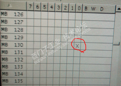

前几天我想在WINCC画面上,增加一个按钮来控制一个电磁阀。
我首先看了一下,交叉参考表。
一看MB130 只用了M130.0,我也就没多想,就顺着用M130.1和M130.2来控制阀。
当时编完后是好的,没过一会儿阀在莫名其妙的乱动作,出鬼了,我WINCC画面上没有做动作呀!
我监控程序,Q输出是有信号。我GOTO了一下只有我编的程序用呀!
有点摸不着头脑了,会不会有哪个地方用了指针类指令P#M130.0
我就开始查程序,很快查到了.
是用的SFC1时钟指令,把时钟信息写到这儿了 P#m130.0 byte 8,用指针类写的,在交叉参考表内只会看到M130.0用过,其他是看不到的。
这一下我马上反应过来了,把M130.1和M130.2改为其他地址,终于好了。
写到这儿希望大家不要犯我同样的错误。
