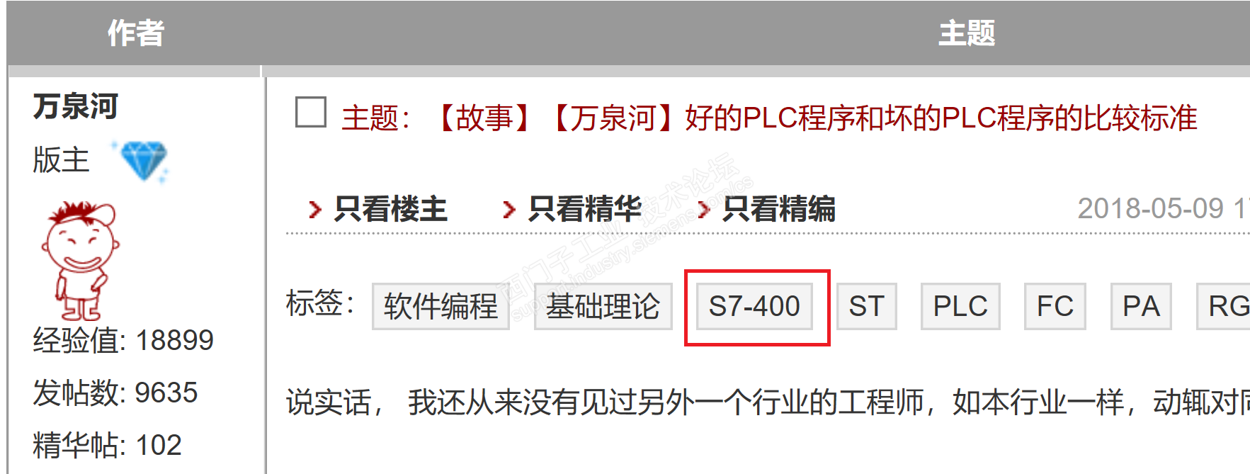

你们为啥不看看标签再发言呢?
S7-200 、LOGO! 西门子本来就定义的是低端应用。所谓的“烂”是被硬件框住了。CU就是这样的速度和能力。M区不用能行么?它的结构就是那样的。M区的低地址是重合映射、固定的,才能做掉电保持。V区从下向上用户使用,系统从高向下使用。与300/400完全不同。
像LOGO!只有V区,连M区都没有。所有搭建的都是功能块(FC);除非你拖出来放到V区变量中。
这样的PLC 要做子程序库,使用时,就需要定义地址空间,才能运行。不是么?
而LOGO!也有它的UDF(用户自定义功能块),因为它是FC,所以没有定义地址空间的必要。
何况,楼主说的是300/400这类PLC(包括 1200/1500)的编程方法。这样做甚至可避免项目移植出现的种种问题。
非要用S7-200的结构来套这种编程模式,如何讨论呢?

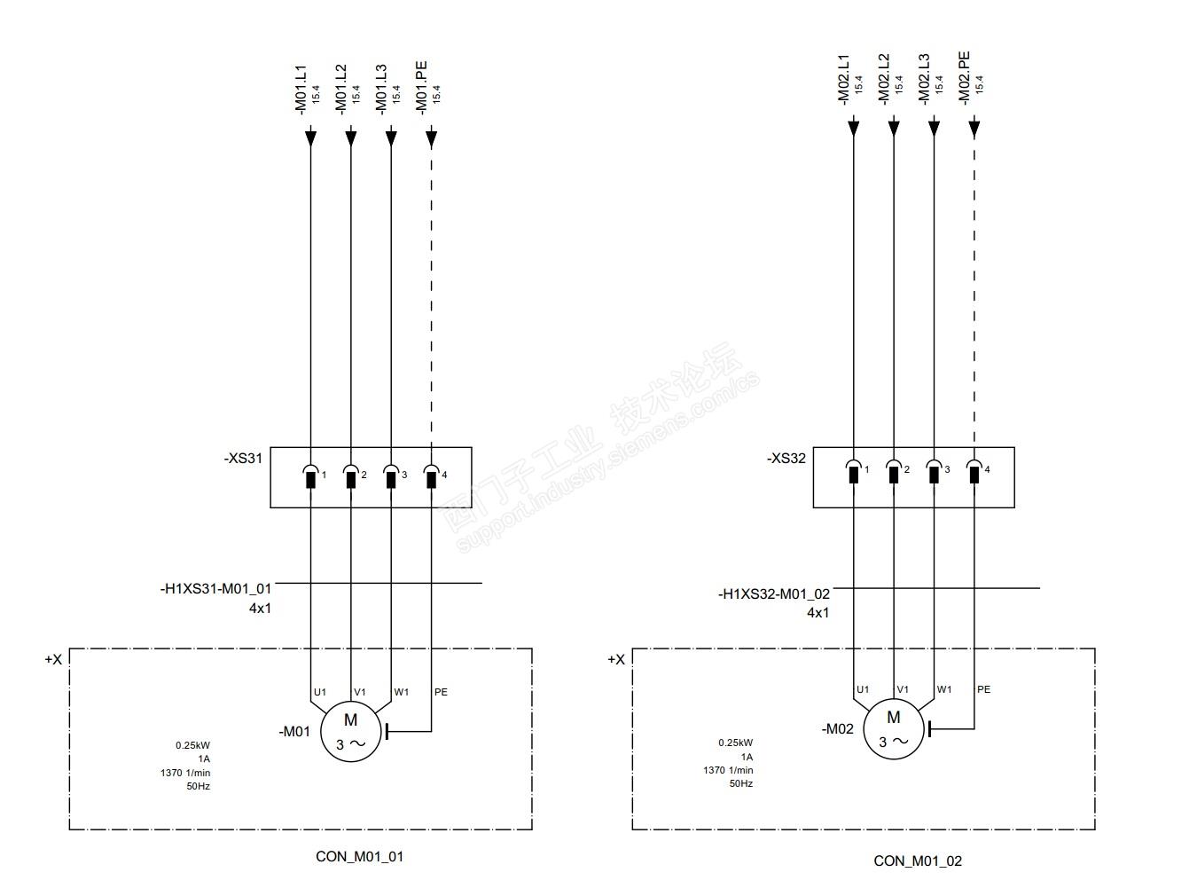

94楼    2018-05-29 23:40:07
精编帖  主题:回复:【万泉河】我现在告诉你们不用M和T的程序好在哪里
自动化的都要用AutoCAD或ePlan画电气原理图,如图中两个电机分别以“CON_M01_01"和"CON_M01_02"命名。
跟着@Zane 版的题目再追加一个问题:如何能够把已编就的电机控制块,在调用时自动把程序块的命名赋值为电气设计时的电机名 “CON_M01_01"和"CON_M01_02。或者说已编好了电机控制程序库,当电机电气设计完成后,对应PLC的控制程序能够自动生成。
