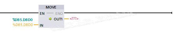

上位机通讯,软件通讯协议定死了,比方说上位机212345(03 3D 79)分三个字节发给我,上位机交换高低字节了,收到变成79 3D 03。
三个字节如何高低交换。
我想用绝对地址访问,结果报错
我想分开按字节传送,然
后组合交换,结果又不支持绝对地址访问,必须转为M才行吗

奇数?
4个字节吧,高低互换。有swap指令

用AT覆盖变量或者Slice片段访问
http://www.ad.siemens.com.cn/club/bbs/post.aspx?a_id=1199753&b_id=25&s_id=0&num=9#anch
