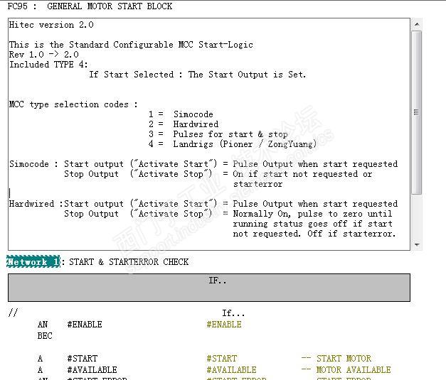

       先说说大家都熟悉的STL和SCL,和我学习它们的基本过程:

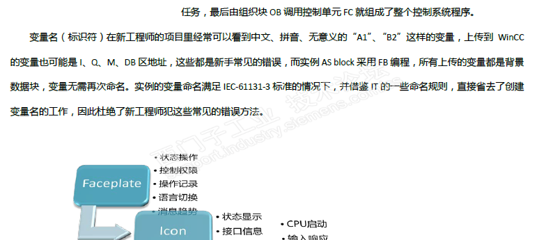

       本人北漂一族,当年生活寒酸,租了一个没有窗户合租间,醒来时分不清白天黑夜的那种,我根本不愿意在里面待着,每天晚上在公司待到10点左右才回去,大把的时间研究编程这戏东西,加之带我的人就是使用STL的,公司也有大量的STL开源功能块可以研究,很快STL编程就有了质的飞跃。
       后来SCL盛行,不经意的一天,我也在朋友那里拿到了西门子BST库的实例,我也没想到这一天也是对我极其重要的一天。拿到BST后,我开始投入SCL的学习中,短短的5天时间,我就用SCL编写了一个功能复杂的功能块,就为了好玩,每天大概睡了4小时吧。
老板好着急啊!
每天路过你的工位都看见你在研究编程!
不管他说多少次编程够用关键是工艺都还是看见我在研究编程!
下班时间还要在公司蹭电到这么晚,没有自己的生活吗?
最近的一些事情,让我非常感激自己当时对编程这件事的执着。

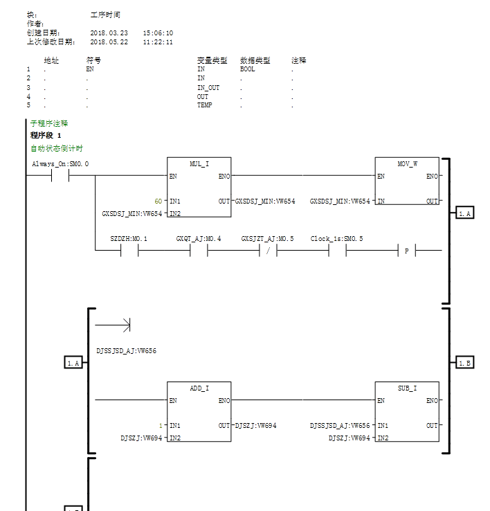

1.       带工程师做项目,以下截图是我在他的S7-200 SMART程序里的截图,我真不敢相信这是工作快3年的工程师写的,而且是我在公司给他们培训了IEC61131-3,还给他们讲了一次又一次命名和编程规范的结果。
200 SMART子程序没做赋值和数据存储任何处理,程序一开始就是Set,Reset操作。
最让人气愤的是FMOpen =阀门open,GSDXSJ是什么拼音的首写字母?

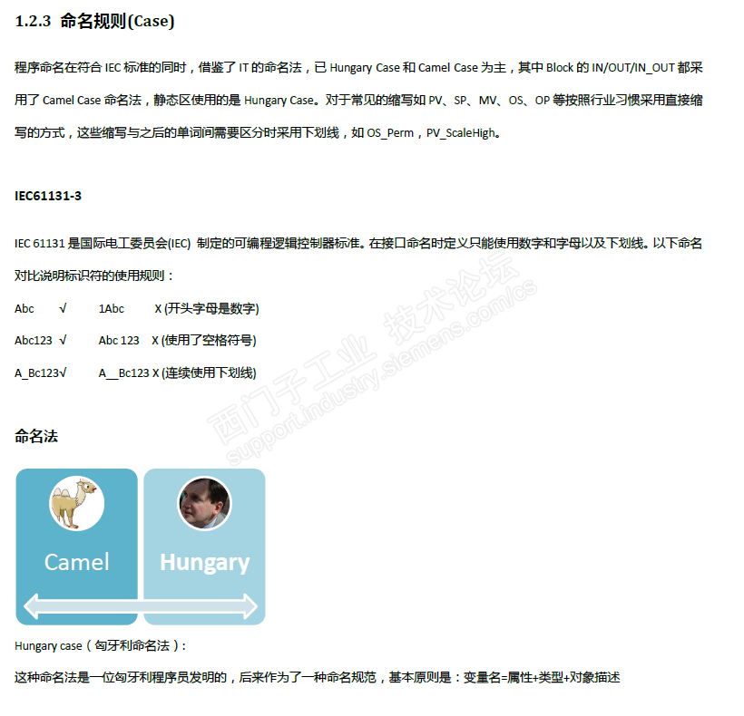

我正是因为不断的研究编程,我提升了对自己的程序的要求。提高了自己的审美标准,对好的东西有种追求。正是我理解了什么是好程序,我才更关注工艺的原理,产品的微观变化,控制难点,安全要求。我去了解操作员的操作习惯,故障提前来临时他们是怎么样调节去避免发生的,实际自动就是模仿人的操作啊。我花更短的时间了解了编程的意义,远比一个连命名都没法标准的人走的弯路要少,走的更远。

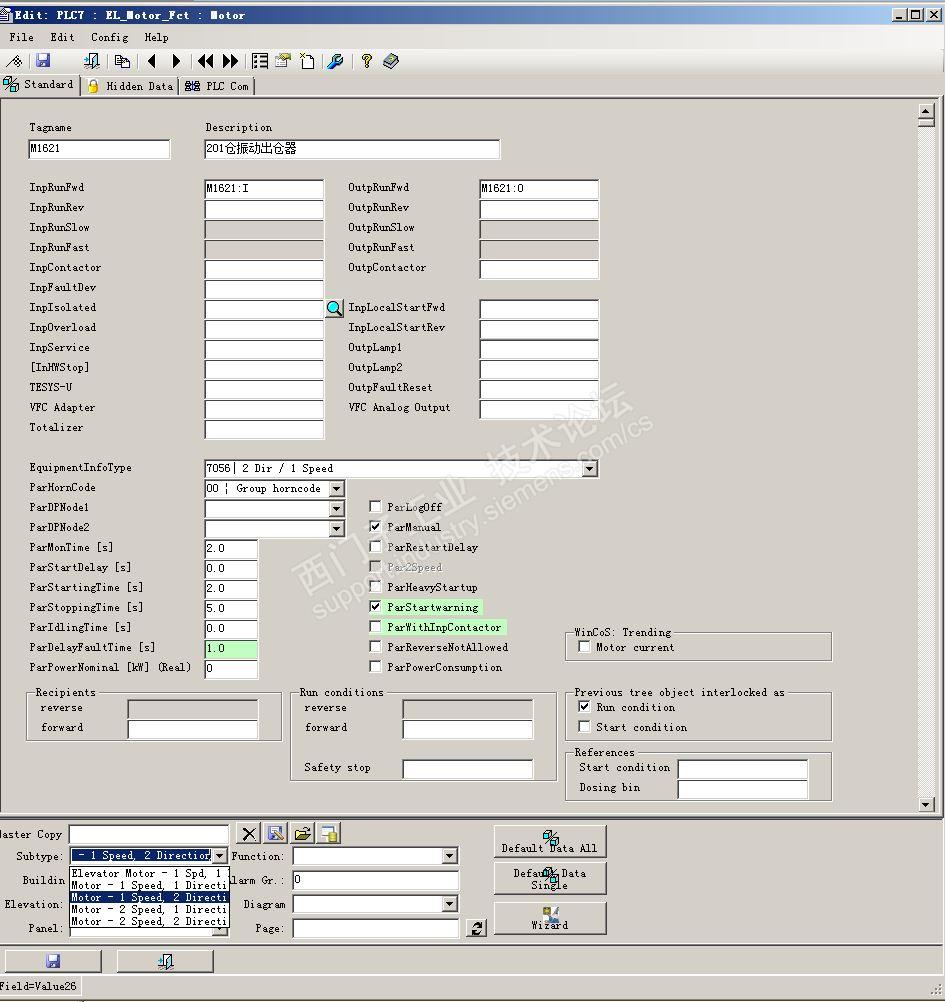

在同一个自动化软件工程师里面,分为标准化工程师(带点研发性质),和纯粹的应用工程师,外企里面对程序的标准化很重视,一个新的控制要求,必须标准化,然后,其余项目再次遇到类似应用时,直接拿来组装就行,本人在公司属于即做标准化也做应用的工程师,所以,对编程上有点痴迷,有时还追求完美,同时自动化工程师是否需要高级语言基础,在目前情势下来看,是需要的!
我先介绍下 我们公司是怎么编程的吧,希望对大家有所借鉴吧!
首先,我们对最基本的底层PLC程序做的非常完善,在项目中不断终结各种应用,然后做一个标准化程度很高,应用范围很广的程序,下面以电机为例子;
电机控制看上去很简单,但是一个电机控制也包括很多种控制类型
1:单方向,单速度;2:单方向,双速度;3:双方向,单速度;4:双方向,双速度;
还有电机可能通过AO来调速,还可能通过通信来起停控制;
然后,电机还可能配有很多的电气元件的辅助点,比如,断路器合闸信号,过载信号等
还有很多控制参数,最基本的起停监控时间,还有电机控制的IO点所在的DP/PN节点,还有,这个电机在启动时是否需要预警,预警用哪个喇叭,故障报警时又用那个喇叭。
不说了 看下面图片吧!这是我们电机控制,所有参数,输入输出,控制类型,有就配置进去,没有则保留为空
好多,同行一看 ,这不是西门子软件,对,这不是西门子软件,这个是我们公司开发的编程工具(这是个电机类的配置画面),里面的各种数据和我在PLC定义的一个UDT是一一对应的,名称都是一致的,比如ParManual 我在这个配置界面中勾上了,那么在我产生PLC程序时,DB里的相应电机的这个参数,初始值就为1了。
整个工厂这样,以搭积木的方式完成后,我们就可以通过这编程软件,来自动向STEP7里面导入程序了(通过产生STL,SCL源文件方式,然后,自动编译源文件,产生程序块),这也是我偏爱文本编程语言的原因吧
最后,自己总结下 我的观点,自动化不仅仅是编程,大多数自动化应用工程师,需要在了解工艺的基础上会编程即可,无须沉谜,对于,想做到自动化工程师金字塔上层位置的人,必须专研编程,不仅仅是PLC编程,高级语言编程,你也必须会!

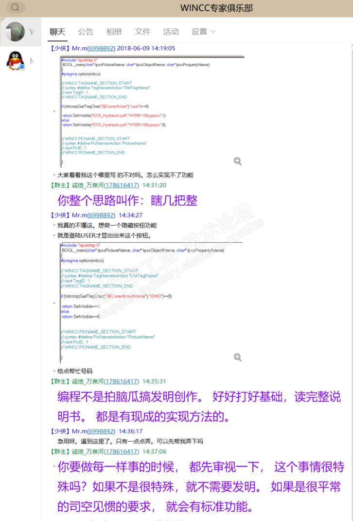

精编帖  主题:回复:工程师究竟该不该沉迷于编程?
 编程不是拍脑瓜搞发明创作。
感谢宁侠现身说法提供观点。 但我对宁侠和zane的观点细节有不认同之处。 这里就不细辩了。
下一篇的文章的题目有了:编程是一件很高尚的事吗?
微信公众号:PLC标准化编程,ZHO6371995
