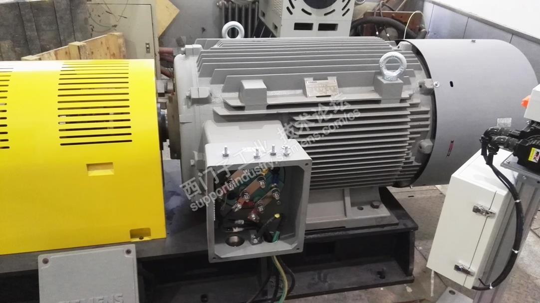

楼主    2018-05-31 17:02:47
主题:嘚瑟,我调试的自动化与驱动系统
西门子的电机加了一个测试动态转矩的联轴器。组成了一个动力台架试验装置。
控制系统是自己组装的,S120_SLM加电机模块加CU320
这样的系统后面还要调一台110kW。本系统是160kW

23楼    2018-06-06 11:10:04
精华帖  主题:回复:嘚瑟,我调试的自动化与驱动系统
温度传感器一般分三种,PT100,PTC150,KTY84,
其中PTC只是个温度开关,也就是说温度达到一定值,动作。一般都是3个串联用于跳闸信号,也有的6个,3个一串,分一组报警信号,一组跳闸信号。
PT100和KTY8都是线性的,与PTC开关不同,可以接入变频器显示实时温度,区别是PT100和PTC开关一样,测的是点,而KTY84测的是整个绕组。一般KTY84就埋一个,PT100一般3个绕组各一个,高压电机更换困难,一般6个,三个绕组各2个,相当于3个备用。
