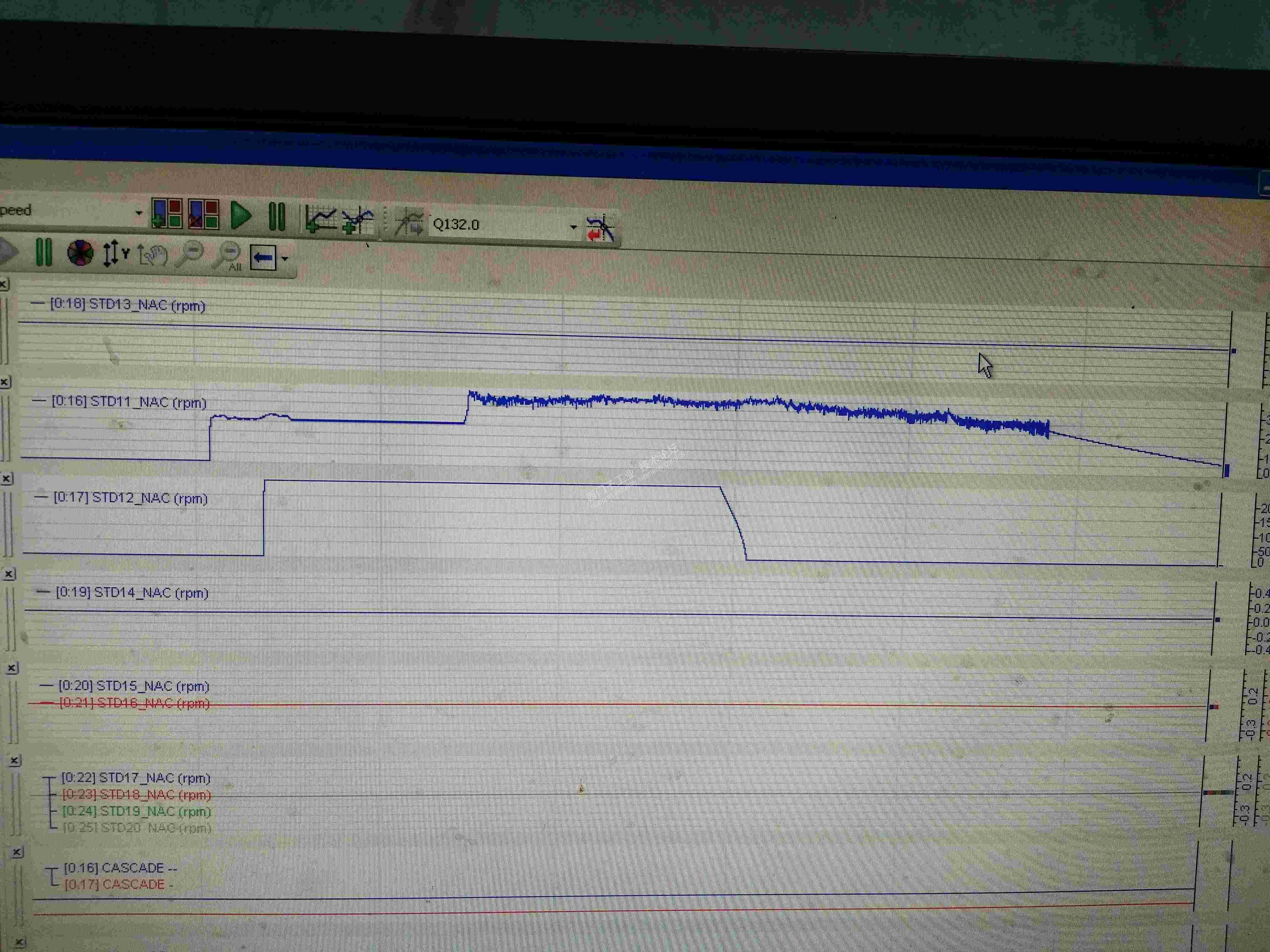

 这么晚了才回这家,搞了将近24小时了,虽然故障没有搞好,但是知道原因了,言归正传。
昨天晚上一点多厂里打电话给我,说12架轧机跳电,报F011和F029,说值班的搞不定,让我去厂里一下。我当时想,坏了,是不是编码器坏了??电话询问值班人员,说F011可以复位,F029不能复位。F029是什么故障??想了半天没有想到,平时也没有遇到过这样的故障,是什么呢??
在去单位的路上,让值班的检查编码器是不是有坏的,让打开电机风机检查一下。在百度上找,说是传感器系统故障。传感器,温度传感器,当时是这样的想的。怎么平时没有遇到过这样的故障呀,什么呀,又网上找。打车去的路上,让值班的换了CUVC板试车。当我到厂时,值班的还没有试更换了的CUVC板后的动作。一试车,故障依旧。难道是电压检测板坏了?电源板坏了??换,这两个在一块,地方小,不好拆,空间受限,折腾了一个小时,更换好后,一试车,好了。
生产,生产了四十分钟后,速度波动很大,电流同样波动也很大。原因不明,让操作工停机,结果停不了电机。当时一下子不知所措,怎么会这样的的呢??后来让停了整流后,才停下来。后来封了编码器,启动电流大些外,其它的正常。生产完后,早班又开始报F029,不定时的报,有时能复位,有时不能,无规律。
早班就换了编码器,换了CUVC板,更换了底板,更换了A相的IGBT,触发板,(因为报了一次F025),后来启车电流很大,速度很低,最后跳电,下午就开始搞CT,报故障为F029,R949.1=1拆下来CT后,测电阻是对的.后来用排除法,两个相同的柜子,把CT互换了一下,发现原来好的柜子开始报F029,至此才发现A相的CT有问题,由于CT与逆变器是一一对应的,不同的是不能通用的.虽然没有备件,但是问题找到了.之前什么原因都不知道,换了好多板子,IVI,底板,A,C相的触发板均更换了.折腾了一整天,才搞清楚是什么原因.另外电流坏与速度环是什么关系?电流坏是不是影响速度环?我觉的是影响的,但是说不出来原因.因为试车时,发现只要电流不稳定,速度肯定也不稳定.至此找到了原因.F029就与CT,IVI,CUVC有关,其它的没有关系。
快一点了,写的有点乱,人也困了,后面才讨论.经验就是靠一步步排故障积累的.今天查故障查的好累,就是对装置不熟悉,才导致排除故障没有章法,如果下次再出现这样的故障,我想肯定会处理的更快.

处理故障时,分了两次,第一次处理好了,是去了一个小时处理好的。
  1. 检查了编码器,原因是记录速度确实有波动,而且比较大,达到100转的波动。
  2. 更换了两个板子,底板和电源板子。电压检测板子也一同换了,这个板子肯定是好的,就是上面灰多,拆电源板时取下来了,就一并换了。
  3. 对各端子排进行了紧固,CUVC板和底板的各插头均进行了紧固。
    进行后,故障消失,就开始生产了。
生产到第二天早上,此机架不使用了,停机后,大约过了一两个小时左右,又开始报F029。
  1. 1.更换了测量的那个IVI板,就是那个小板子。
    2.中间试车时,报F025,就换了A相的触发板和IGBT。
    3.检查了互感器,拆下来测的阻值,三个阻值相同。(当时怀疑过,但是还是相信测量的阻值正常就是好的,另一个是没有这个CT,这个CT是1000A,18-24V的,手上是2000A的,不能互换。
    4.后来领导说换个新CUVC板子,换了个。
    5.我查了故障值是1.认为A相的有问题,所以昨天对A相进行了拆装两次。试车时报过F027,领导说换C相触发板。
    6.最后由于没有备件,觉的检测有回路有问题,就互换元件试。首先是把CT组,三个全拆下来,与11架的CT组更换。更换后,故障转移了,11架开始报F029,12架正常,这样才确认是CT原因,而且是A相的CT存在问题。
      后来就是找备件了。这个故障第一次遇到,处理的相当困难,主要是不好判断故障点在那里,换板子也是一种方法,所以走了弯路,但是检查CT时,用表测量时,阻值一样认为就是好的,后来听别人说,这个互感器是由霍尔元件组成的。我想说的是,电流环与速度环之间,那个是内环,那个是外环?是不是电流环是内环,速度环是外环?电流的影响是不是比速度的响应快些?而电流对速度的影响非常明显。相反,速度对电流的影响相对就小些?
    另外一个,在试车时,轧机不受控,具体速度给定只有20时,能转的70;想停机,在电脑上不能停机,给人的感觉是命令没有给逆变器去。查看了手册,说功率部分可能损坏。
    处理故障都是以手册上的说明处理的。中间走些弯路也很正常,必定要一个一个排除才能找到真正的原因。这样的故障可能对有的人来说很简单,那是他见的多或者对逆变器构成非常了解,我们平时现场维护,也就是找到故障点,更换元件使之正常运行就可以了。当然了了解的越多,思路就越开了,我有时也觉的自己思路太窄了,比如这次。明明速度波动这么大,到后来却与速度检测的一点关系都没有。说到底还是对原理一知半解。
 上图中速度波动很大,实际上是电流空载时达到了额定的140%,异常情况,导致电机可能是颤抖(当时没有到现场确认),之后停不了车,直到报F011。版主要是有耐心,麻烦给我讲一下,谢谢了!!

前几年我们的变频器也偶尔报F029故障,发现CT连线插头有松动的,定期插拔CT连接头后再没出现过;连线松动或插针氧化都可能引起此故障。
