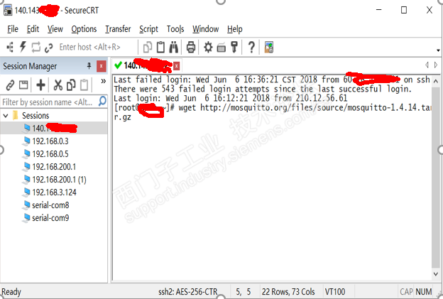

  1. 首先需要一个Linux的服务器,可以是阿里云、腾讯云或者自己用笔记本搭一个也可以推荐使用 CentOS系统。
  2. 接下来使用远程登录软件登录系统。IP匿了。
  3. 下面是安装MQTT服务。
  4. # 下载源代码包
     wget http://mosquitto.org/files/source/mosquitto-1.4.14.tar.gz
  5. # 解压
    tar zxfv mosquitto-1.4.14.tar.gz
  6.  # 进入目录
    cd mosquitto-1.4.14
  7.  # 编译
     make
  8.  # 安装
     sudo make instal
  9. 安装完成后输入命令,使MQTT在后台运行,
    mosquitto -v -d
