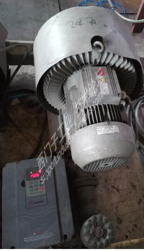

前二天车间抽料风机出现了过载报错停机问题,到现场后检查风机电机没有异常,有点奇怪,再次开机抽料风机声音异常有打梗感觉。
到抽料斗附近查看,开始有点怀疑是否抽料真空电磁阀没有打开,抽料风机是涡旋风机,不是离心风机,当管道不通情况下,会导致电机负载过重。且发现右边的那个料斗没有问题,大家公用一个进气管道。
检查电磁阀能够正常打开,那就说明从电磁阀到主进气管分叉口可能存在堵塞问题,就打开左边的管道,试着向下冲击,看有没有东西出来。
果真有粉尘堵塞了管道导致了问题。

分析原因就是因为管道安装岔口有高度差,不是在正中位置,如果长期使用右边料斗,且抽料是间歇循环式的,每次抽满了待机时就有粉尘顺势掉进左侧管道内,时间产后就堵塞了左边的管道。
当然如果使用左边的料斗,就不会造成右边管道堵塞。如果短时间使用右边料斗,左边管路内粉尘堵塞不严重也是可以正常抽料的。
一个看起来就是一个简单的分叉口接管如果处理不当,就是一个隐患啊,一旦条件满足就会出故障啊。
