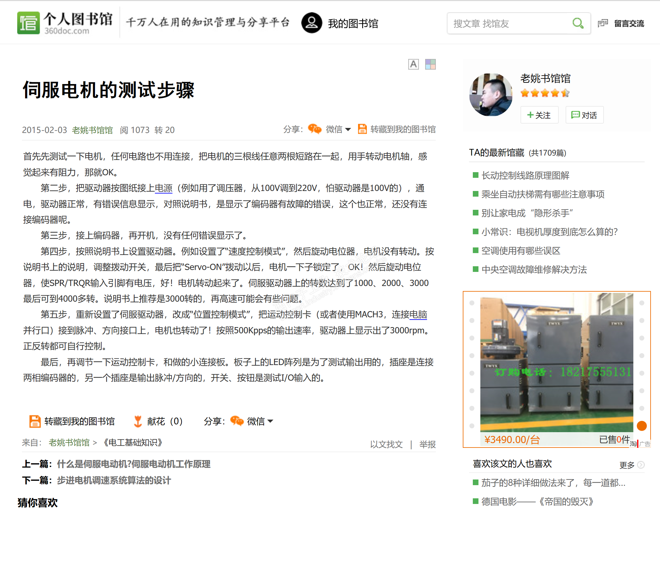

首先先测试一下电机,任何电路也不用连接,把电机的三根线任意两根短路在一起,用手转动电机轴,感觉起来有阻力,那就OK。
第二步,把驱动器按图纸接上电源(例如用了调压器,从100V调到220V,怕驱动器是100V的),通电,驱动器正常,有错误信息显示,对照说明书,是显示了编码器有故障的错误,这个也正常,还没有连接编码器呢。
第三步,接上编码器,再开机,没有任何错误显示了。
第四步,按照说明书上设置驱动器。例如设置了“速度控制模式”,然后旋动电位器,电机没有转动。按说明书上的说明,调整拨动开关,最后把“Servo-ON”拨动以后,电机一下子锁定了,OK!然后旋动电位器,使SPR/TRQR输入引脚有电压,好!电机转动起来了。伺服驱动器上的转数达到了1000、2000、3000最后可到4000多转。说明书上推荐是3000转的,再高速可能会有些问题。
第五步,重新设置了伺服驱动器,改成“位置控制模式”,把运动控制卡(或者使用MACH3,连接电脑并行口)接到脉冲、方向接口上,电机也转动了!按照500Kpps的输出速率,驱动器上显示出了3000rpm。正反转都可自行控制。
最后,再调节一下运动控制卡,和做的小连接板。板子上的LED阵列是为了测试输出用的,插座是连接两相编码器的,另一个插座是输出脉冲/方向的,开关、按钮是测试I/O输入的。

楼主:不要以为转贴、混分、可以混过去。
要灌水,去谈天说地。专业版区 不欢迎!
工程技术人员的基本素质。从一开始就应该知道:什么是自己的!什么是别人的。
不能“拉大旗,做虎皮”!

搞专业技术的人,除了要有一个求知欲的态度以外,诚实的品质也是很重要的。比如说,你的帖子是转来的,为什么不自己注明一下是转的呢?
欺骗,只有一次就够了,对受骗的人来说,是轻信,这可以原谅;对骗人的人来说,是无诚信,不可原谅的错误。让别人在今后交往中也会警惕你。
话说的有些逆耳,但是真的。
在本论坛栏目,提倡的是诚实,原创。希望我们之间的交流是实话实说。而不是像贴膏药一样的,到处转帖别人的文章,没有出处。把别人的东西当做自己的包装。这种行为很不好。本论坛栏目不予容忍。
