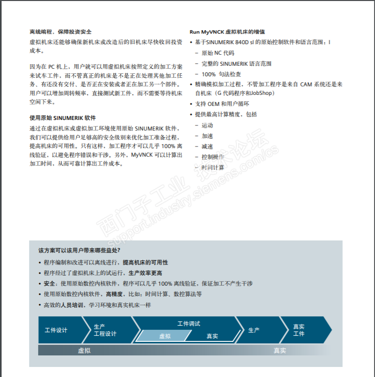

主题:SINUMERIK Run MyVNCK 有人用过了吗
看到了推送的宣传手册

用于NC代码仿真,完全版需要硬狗,可以将实际机床的arc直接导入VNCK中,做到G代码的完全仿真,区别于NX CAM出来的G代码做的是路径仿真;并且VNCK需要机床厂家提供机床模型,以实现数字化双胞胎,SinuTrain只是培训软件。VNCK的内核是真实的NC内核
