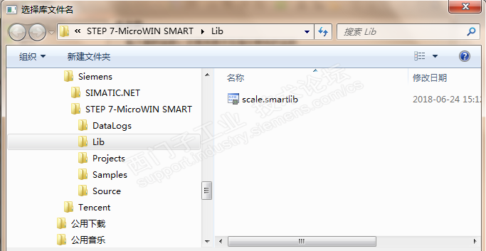

 1.将下载的scale.smartlib库文件复制到Siemens\STEP 7-MicroWIN SMART\Lib目录下。
2.在指令树下鼠标右击库,点击刷新库就可以看到了
