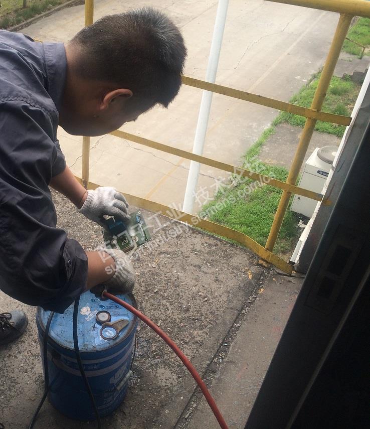

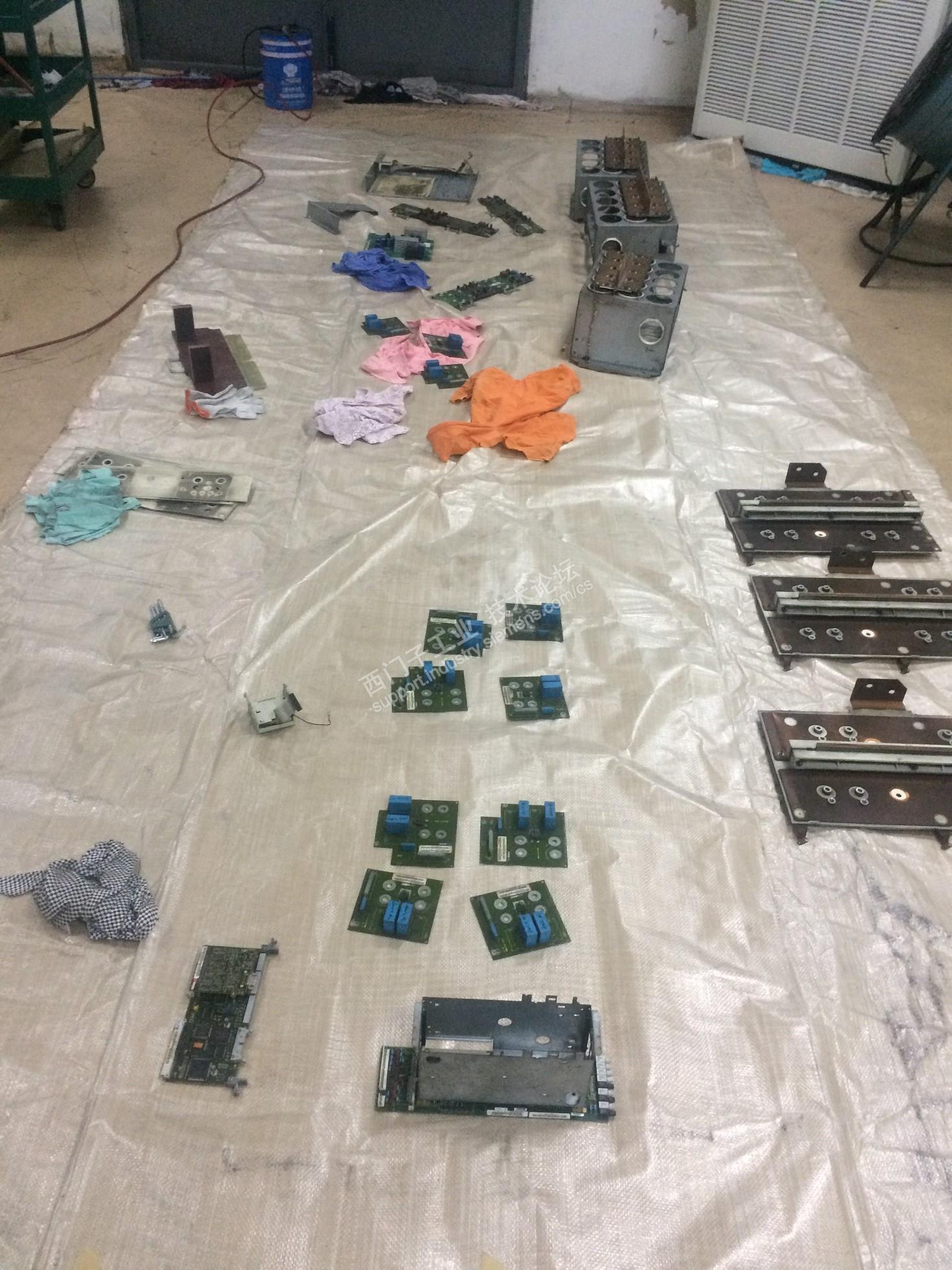

   有了前几次的经验,大家拆得都很熟练了,2小时不到,就全部解体了,先测量了一下互感器,没发现什么问题,3组互感器阻值差不多。那就先把板子全清洗一遍再说,全部清洗完,放空调低下等晾干,差不多也到吃晚饭时间了,等填饱肚子过来直接安装。

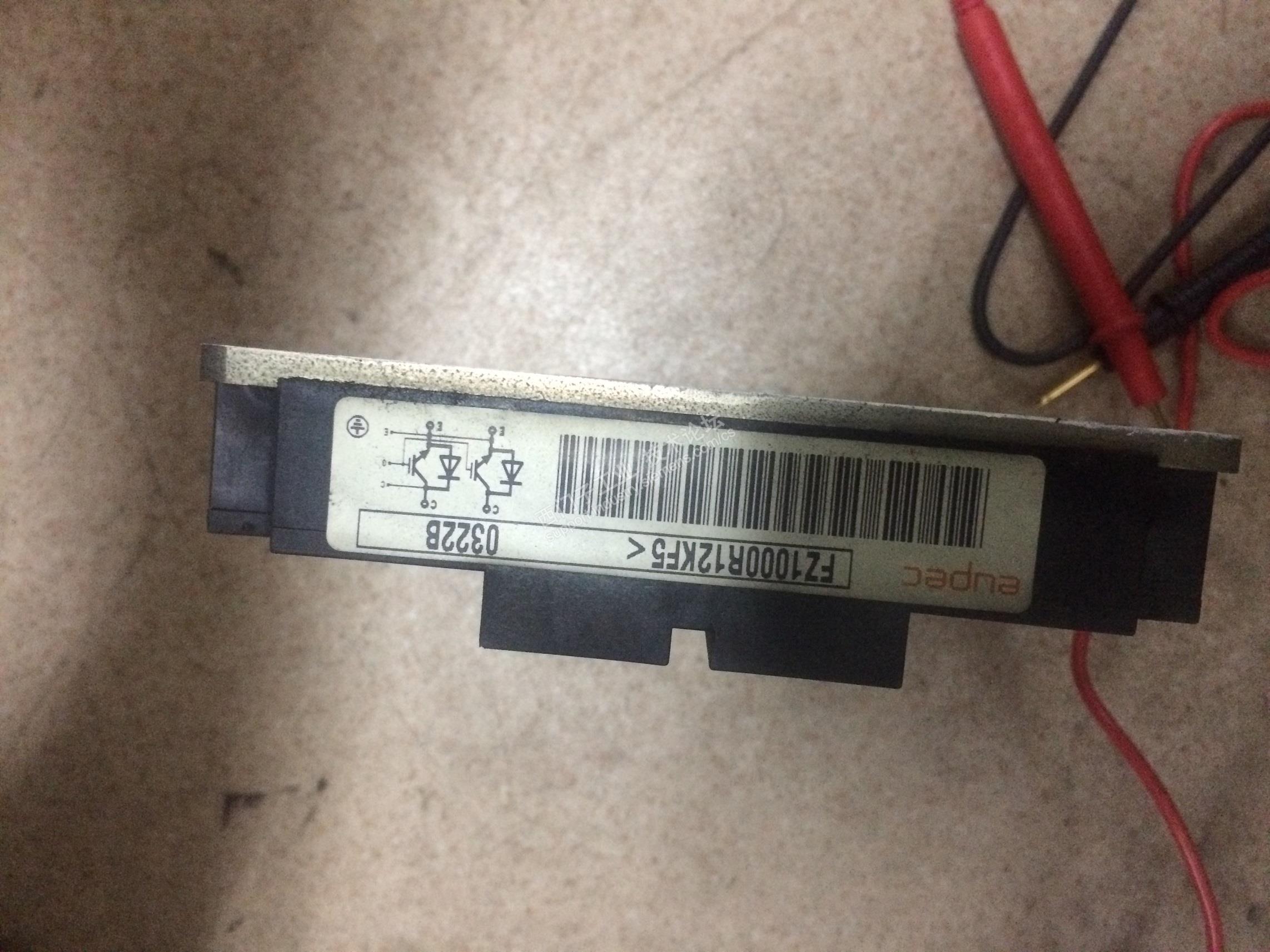

    安装之前,还是得先检查一下各元器件和板子。最后,在检查IGBT时,发现问题了:
一个IGBT模块是由2个IGBT并联组合的,在测量时,发现B相有一个IGBT模块中的一个IGBT直接导通了。

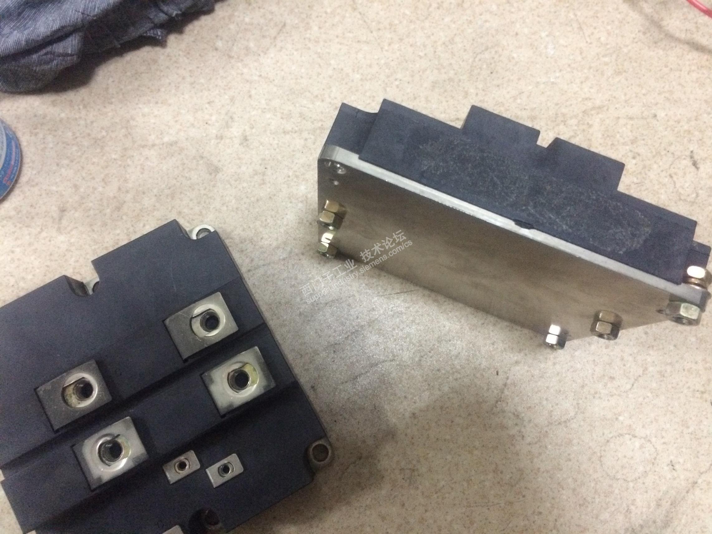

    马上检查仓库备件,还好,仓库有2个库存,于是让人快马加鞭的去领过来,谁知,电话过来,说找到备件了,但是IGBT模块上没有标签和型号。这怎么办,不知道是不是同一型号啊,不管了,先拿过来再说,对比了一下,大小差不多,且仓库清单查到的库位就是这2个,应该不会有问题,先装上去再说。

- 有问题的IGBT
- IGBT测量
 - 没有型号的IGBT对比
下面是一些修理时的照片
