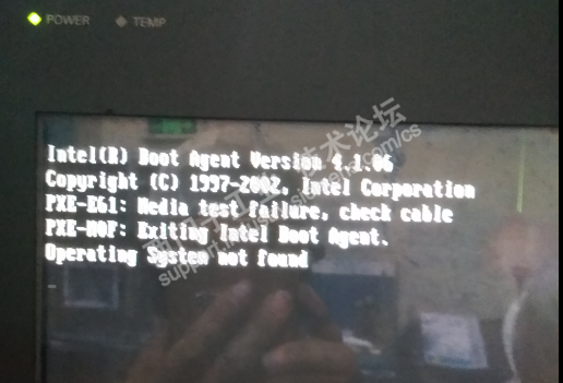

3.硬盘准备好了,装好后,我把硬盘切换到了维护方式,而不是在NON operate System,他们拆下来之前也是这样给我的, 他们拿过去装上,没多久电话来了说两台都起动不了。
我问他们有没有插错线,我就到现场检查了一下线确实没有错,难道我做的系统有问题,但是原来正常的机器我仅仅是用来读了一下数据呀不应有问题呀!

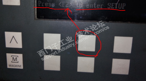

4.我就用U盘起动测试系统

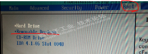

按F2进入BOOT引导更改用U盘起动
按F10保存退出重起

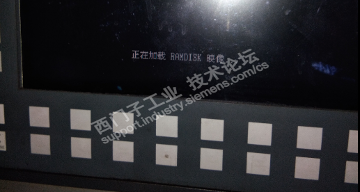

结果是可以引导的。

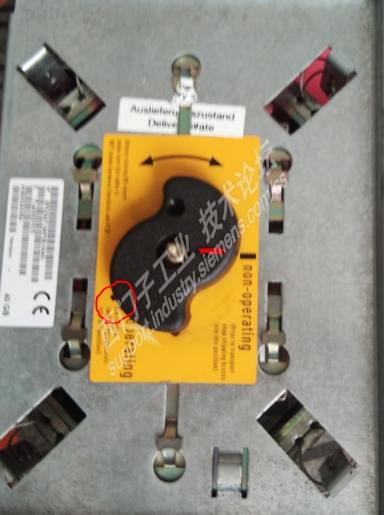

6.领导在旁边看着,问我硬盘后面要不要打在operate system上,我一看立即醒了,维护人员装的时候没有切换过去,拆的时候他们是切换到维护方式的,当时我也没有往此处想,我也多年不搞840D系统了,有些陌生了,居然在这么简单的问题上犯浑。

A.关闭电源
B.将硬盘从operate sys方式切换到维修方式

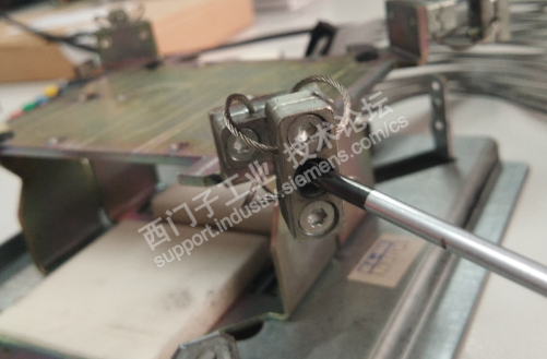

C.拆下硬盘,松开防震装置中的中间螺丝,取出硬盘
D.将硬盘装到移动硬盘盒内从之前做的文件夹内找到镜像文件,然后做GHOST恢复
E.装上硬盘,并将硬盘切换到维修方式,避免在按装到机器上会损坏硬盘
F.硬盘装到机器上后,将硬盘切换到operate sys方式,接上电源。
