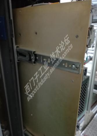

先发一张现场拍照的图片
此电器柜内立梁是喷漆防锈处理的,柜内的框架背板是镀锌板。这样的结构装完柜子以后,每个横背板间都是不导电的。所以在柜内等于没有等电位。
那么反映的问题是什么?就是调试时,上位机显示的参数飘忽不定,一会大数,一会正常。当变频器停止运行以后,一切恢复正常。就这样,1个星期过去了,在外围做了n多工作,均无果。陷入了迷茫之中。
双休日一过,突然来了灵感,发现柜内的这个问题了。于是采取如下方法:
就是把每个背板用镀锡的小辫线串联连接,保持了所有背板和电气柜体等电位。再开机试验,所有参数稳得都和假数似的。太稳了。转速值波动末位数正负一个字,扭矩值在小数点最末位浮动。大家的心情释放了。
EMC准则,等电位是什么?这是用实例上了一课。

因为这个实例用的是MM440的变频器,所以此贴发在此栏目了。
此贴意在说明,EMC不是仅仅在系统各个单元之间做工作。比如说电机外壳,电器柜外壳,操作台外壳之间的等电位和屏蔽问题。在他们的内部,在各个元器件之间,在柜体、集散箱,操作台,显示屏等的结构上,都要考虑和遵循EMC的准则。包括门与箱体之间也要用软金属编织物连接。否则出了问题,鬼知道是怎么回事?

kdrjl
版主
经验值:146695
发帖数:36780
精华帖:452
13楼    2018-07-04 21:03:53
精编帖  主题:回复:关于EMC的一个实例
这个柜子,是采用端子控制的,PE线都有,如果没,根本干不了活。干扰会很严重的。所有的绿色电路板,都是自己做的,里面全是硬件的逻辑控制和转换,这是没有PLC的PLC功能。嘻嘻。
这个柜子调试时才有意思呢,换变频器,换板子,换传感器,...,差不多都换过来了,可现象依旧,就是开机后转速值,扭矩值大数显示轮着来,一会是这个不行,一会是那个不行。搞的调试的人都一头雾水。

17楼    2018-07-05 08:32:10
这种板子和控制电路,已经用了20-30多年了。从它的产品化成熟性而言,是没有问题的。但不排除某些元件有问题或接线有问题导致现在这样。开关电源也有可能。但,只要保证柜内的整体性等电位,所有的现象均消失了。

精华帖:452
27楼    2018-07-05 15:42:40
@&&! 如果PE线都有都接到了地排上,而设备也都安装在底板上,那不也是等电位接地了吗?难道这样并没有等电位?
