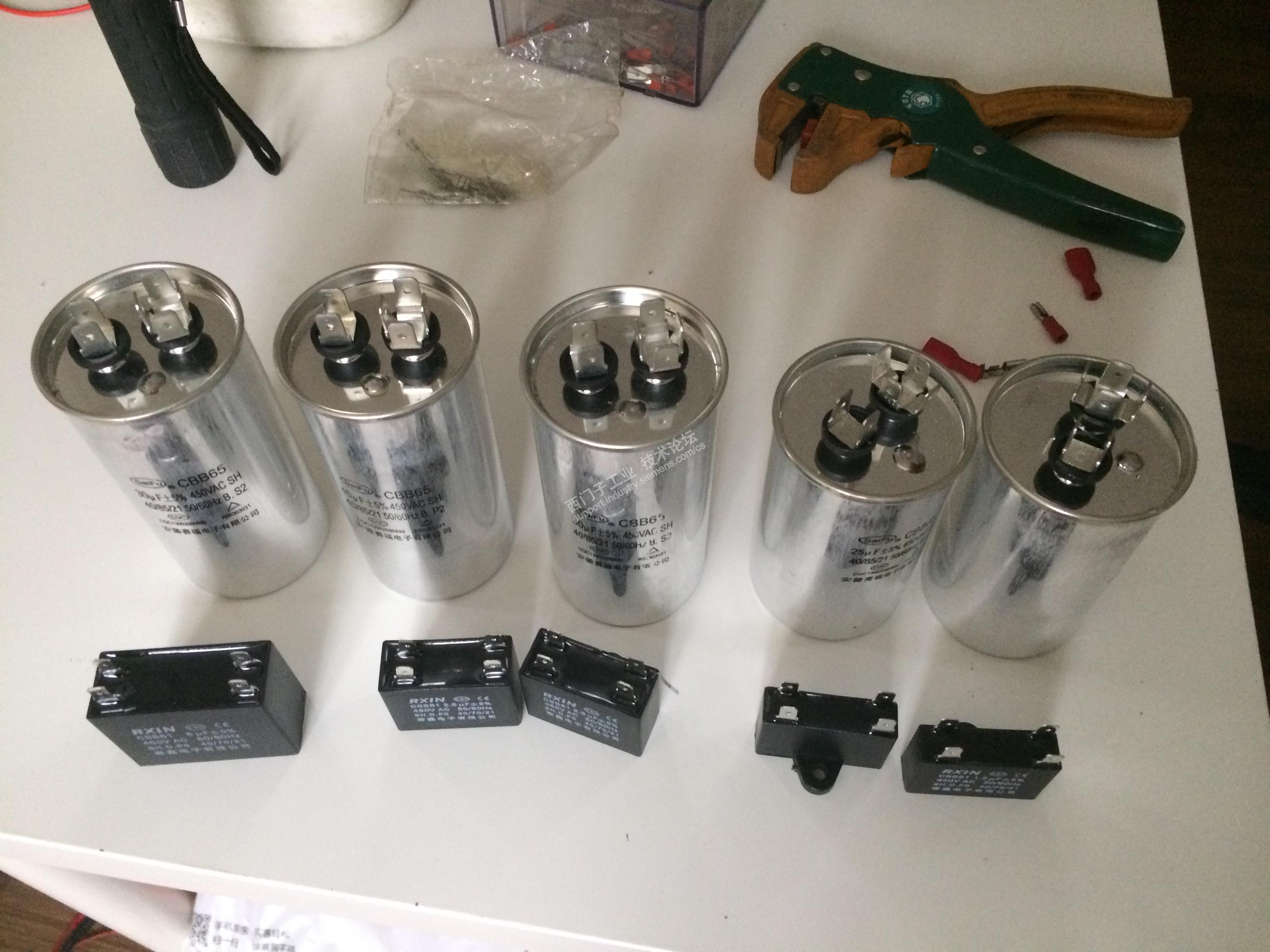

既然我自己觉得有道理,就说干就干。
上京东订了电容。
没两天就到货了。
因为都是安装了十几年(2004年安装)索性都买了备上。
空调的这些电容,都是运转电容。大的是压缩机用的,小的是风扇用的。

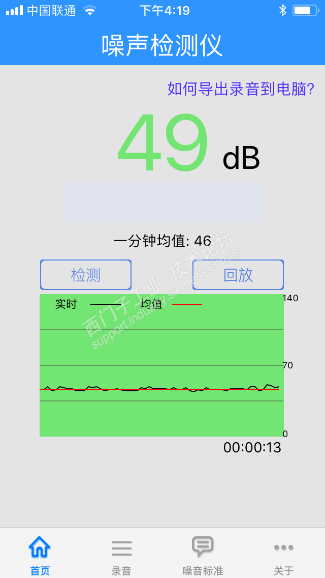

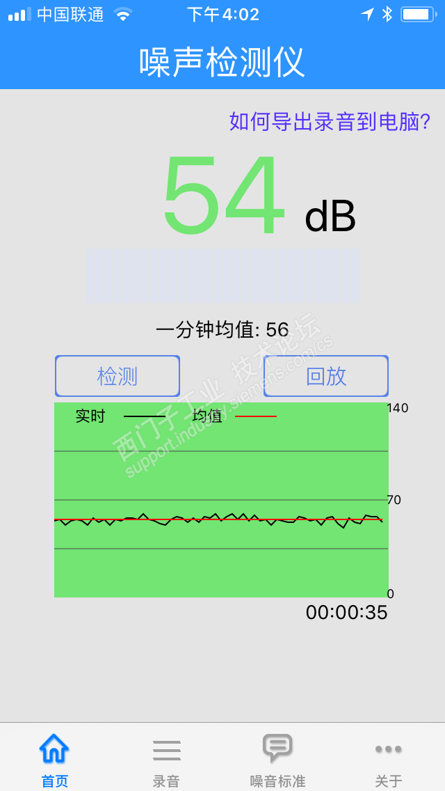

先更换一台试试。果然有效果。
下面是更换前后的噪音对比(距离空调上方50CM)

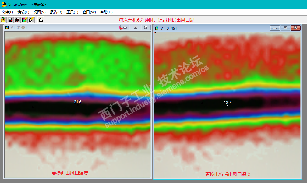

下面是更换前后,空调出风口对比。(测试条件:启动空调6分钟时,测量出风口。)
拆下旧的电容,发现:这些大电容的等级有些低(说多年前的)
是25/75/21(-25度-75度 IP21)
而现在的标准CBB电容 是40/85/21。
拆下旧的大电容,外表下部有“油液”。
很明显,当南面朝阳下的空调外机在大热天下,启动困难。
除了更换电容,其他都不动!
别看出风口温度从21度降低到18度。感觉是很明显的!
