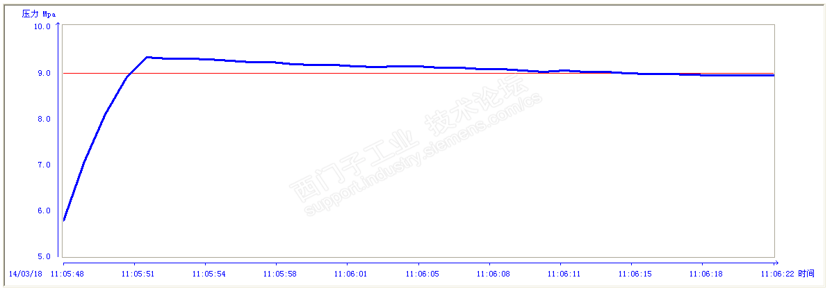

一、Wincc online trend控件实现多条曲线查询
项目要求,查询任意时段内的两条曲线的历史数据
1、 首先在变量记录中设置需要记录的变量,如果需要在一个控件内显示两条曲线,做数据归档时,归档属性最好是一致的,归档属性不一样是否会出现问题,这个没测试,有兴趣的可以测试一下。
2、 数据记录设置OK后,新建画面插入online trend控件,我的项目需要把趋势打印出来,所以把控件的工具栏全部隐藏。
3、 双击online trend控件,添加需要显示的归档变量。选择公共X,Y轴等参数。坐标显示根据自己使用选择,基本上不用设置太多参数。
4、 添加需要显示的历史归档变量后,就需要写脚本了,西门子工控网论坛有实例,实例提示针对于一条曲线时使用,咨询西门子技术支持,如果需要同时显示两条曲线时,需要对两条曲线分别进行设置属性“控件.index=0,1”,但是测试其实只设置index=0的起始及结束时间就OK,就是论坛给的实例不是只针对于一条曲线,两条曲线时同样适用,再多的曲线就没测试了。
5、 西门子默认的时间格式为“MM-DD-YYYY HH-MM-SS”格式,所以在设置趋势起始及结束时间时需要注意。
6、 注:导入归档数据需要一定的时间,建议按钮触发。尝试在画面打开时触发脚本,有的时候会出现历史数据加载不上来。

实际效果如下:

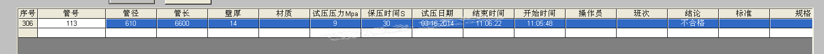

2、Wincc ODBC连接ACCESS数据库, MshflexGird控件显示数据
1、 wincc自带安装SQL数据库,连接不上,退而求其次只能使用ACCESS数据库了,好多人说ODBC方法过时了,但是对于我们这些对数据查询量较小,查询频率较低的高级语言初学者来说,该方法还是比较实用。
2、 MshflexGird控件,个别电脑上可能没有注册,可以在网上下载重新注册,这次尝试了好多次可以注册,但是在添加的时候总是报错,使用较笨的方法安装了VB6.0,
3、 MshflexGird控件的属性比如列数,行数,列宽,列头注释等等。百度一下有好多文档介绍
4、 脚本部分:

效果如下:

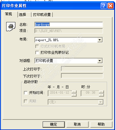

三、页面打印问题:
1、 这次项目需要打印的报表格式为曲线及数据在同一个页面内,数据保存在access数据库内,曲线使用online trend控件显示。具体怎么实现呢,方法1,把曲线及查询的数据放在同一个页面内显示,打印页面。
2、 打印整个页面,网上及西门子论坛好多高手说了好多方法,可以借鉴一下。
3、 偶适用的方法是硬拷贝。
3.1、报表编辑器—新建一个布局,在新建的布局中插入硬拷贝对象。双击硬拷贝对象---选择—区域选择。区域=一个分段的硬拷贝(2),然后设置X,Y坐标,宽度及高度。X Y轴设置为需要硬拷贝的开始点,宽度及高度为区域设置。
3.2、新建好布局,需要添加一个打印作业(报表编辑器—打印作业)设置名称,布局选择你设计的布局,对话框选择打印机设置(选择该项为打印的时候会弹出打印机选择对话框,个人感觉比较实用)。
3.3、最后一步就是脚本了,脚本是从网上赋值的C脚本。

RPTJobPrint("新建的打印作业的名称");
