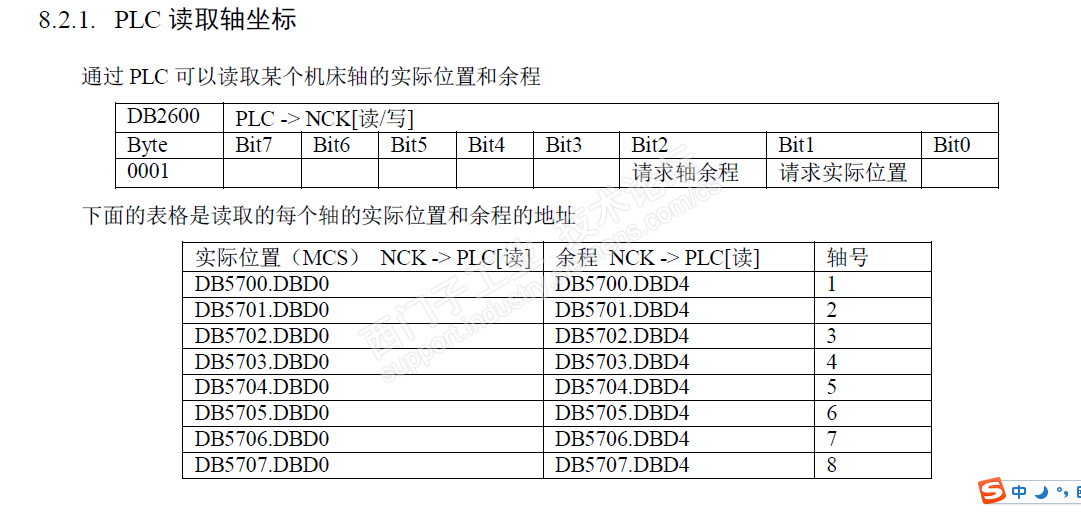

需要采集的机床系统有840D和840Dsl,目前在840D上做测试。
用KepServer,可以读取PLC的DB块中的数据,但是DB块中存放的是接口信号,如何采集比如坐标、主轴转速、进给倍率这些NC变量?
跪求大神解答,另外求一下图片出处,把官网提供的手册下载完了也没有找到T_T。

图片是828d的信号,840d/840dsl需要利用fb2/fb3/ncvar select软件通过plc程序读写NC变量。
