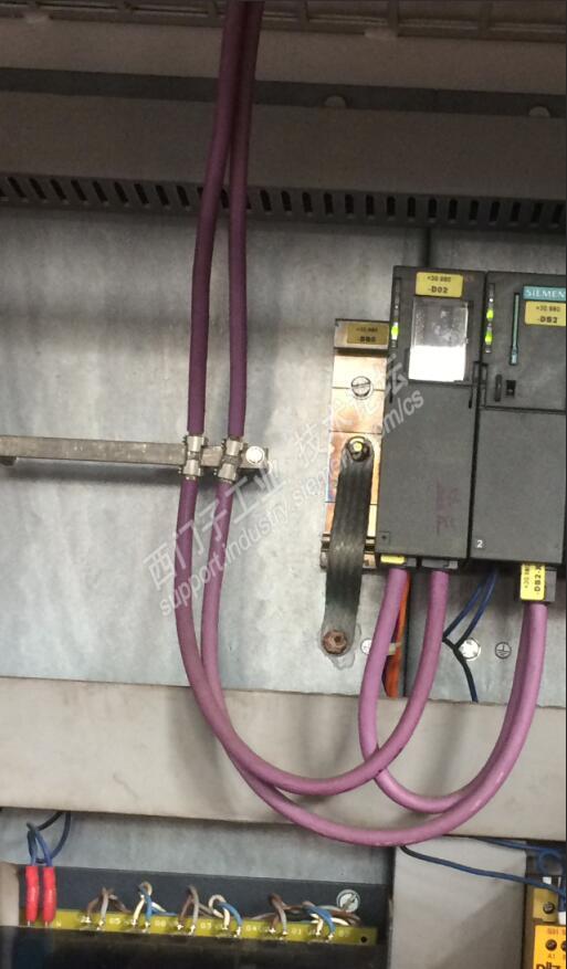

这是一台奥地利进口的设备,图中可以看到DP总线屏蔽层通过压线框接地,这样也是为了等电位连接?

很多伺服的编码器及电机线也都这么接地啊,方便简单快捷。

 用的是DP/DP耦合器呀!
应该是两个不同电源的系统通过DP总线给连接了,虽然DP/DP耦合器是隔离的,但做好等电势,DP线屏蔽层重复接地,确保屏蔽层上的感应电流能从接地阻抗更小的汇流排释放,不让干扰电流顺屏蔽层流入设备通讯端口。
这是标准的处理方案。

 这是屏蔽层接地的标准做法

仅仅是屏蔽层的接地。西门子推荐的等电位连接要用不小于16mm2的铜缆。

依然记得老的70变频器,走DP通信,我也是这么接的。在西门子官方的DP布线规范中 也是这么推荐的。
看楼主的照片 ,柜子的接地 等电位等方面很是规范啊!EMC做的还是不错的!

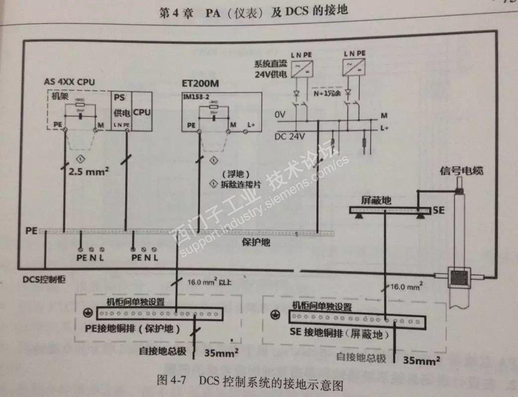

16楼    2018-07-16 16:40:38
精编帖  主题:回复:Profibus总线进柜接地的优缺点
这是自动化接地指南的截图,应该按照这个操作。
PCS7系统爱好者,技术交流:617522577@qq.com

31楼    2018-07-17 17:10:34
精华帖  主题:回复:Profibus总线进柜接地的优缺点
这个图片是西门子自动化系统接地指南里面的资料图给大家分享一下
