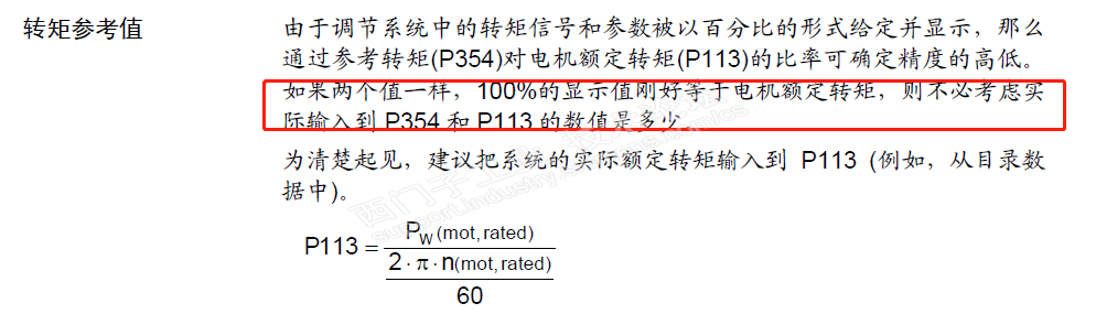

主题:额定力矩和参考力矩都设置为1是什么道理?
H.zip---压缩包里有参数设置,请大家看看!
百思不得姐,请高手解惑!

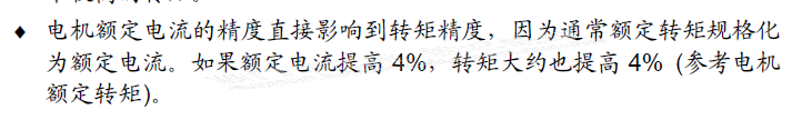

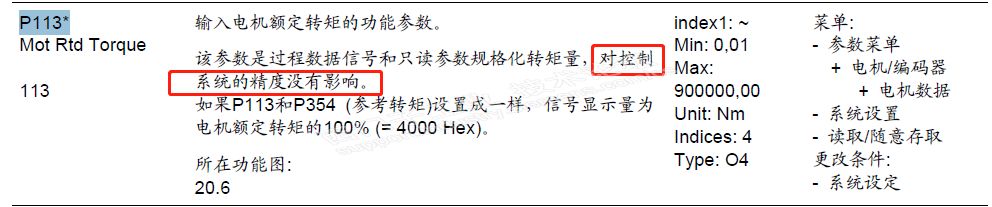

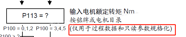

这是手册中有关转矩、参考转矩及额定电流的描述,比较一下,就大概可以理解了。参与控制的只是百分量,不是实际值大小。
至于你怎么规格化 、怎么在上位系统显示正确的转矩,也很简单,按比例乘除就行了。比如你的电机额定转矩是100Nm,但是P113/P354设置的是1,那你就直接把读上的来数乘100就可以了。
