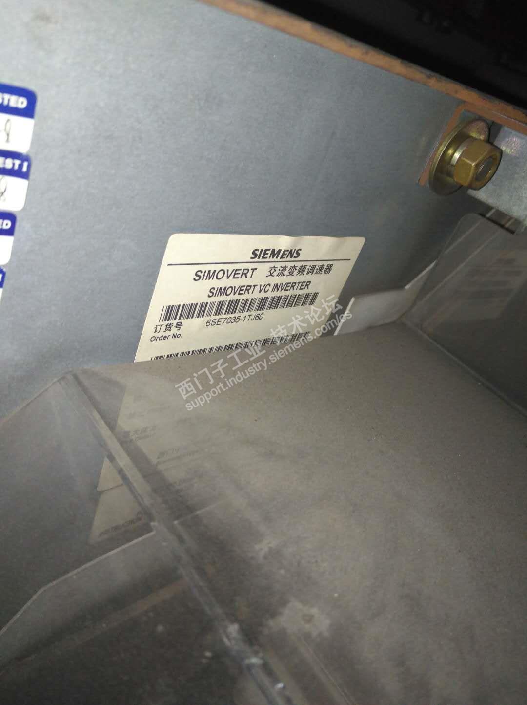

西门子逆变器型号:6SE7035-1TJ60;
1、逆变器下电,等待直流母线电压降到36V以下,方可操作;

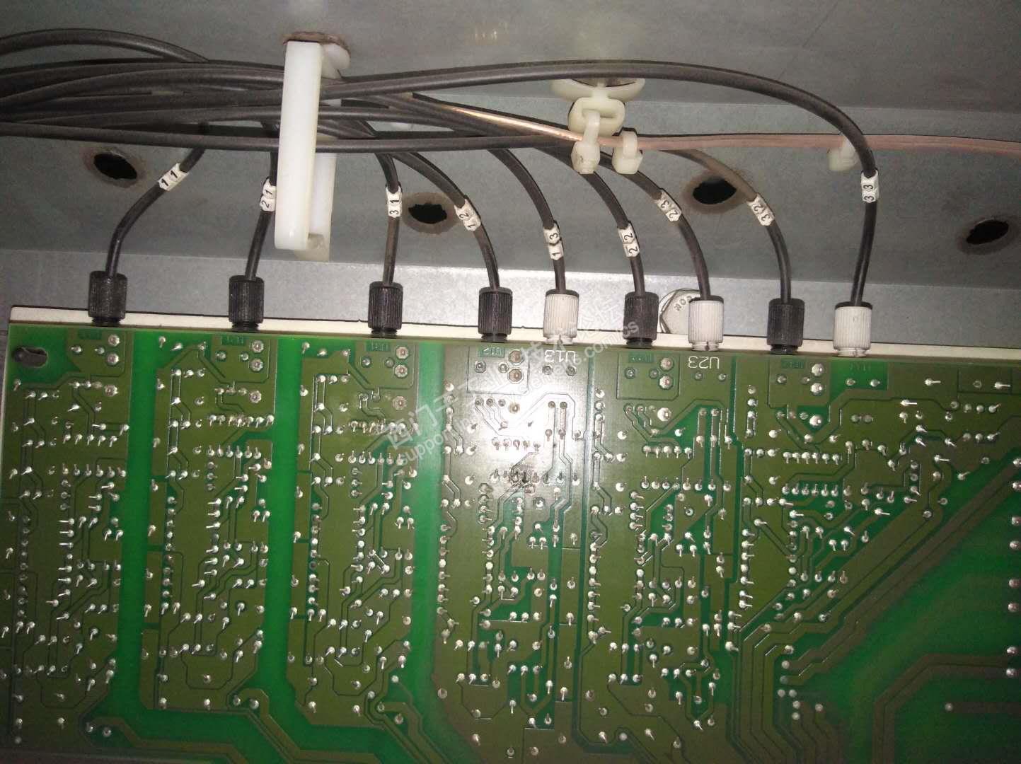

4、拆触发板光纤及供电插头,顺序:11、21、31、12、13、22、23、32、33;将螺丝帽松开,光纤即可拿出;
注意:光纤不可打死弯;回装时先将光纤插到底,再紧固光纤帽,用力要适度;
拆触发板固定螺丝,共18个螺丝;
用尖嘴将触发板上面的两个黑色卡扣捏住,即可拿下触发板;

触发板供电插头没插,逆变器报A017;
