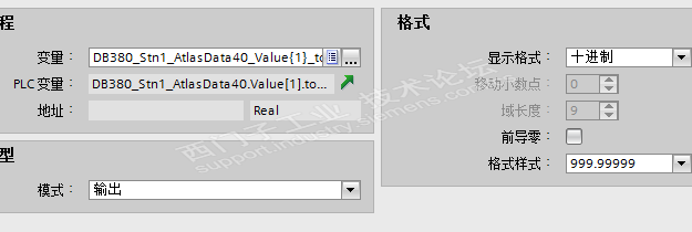

我想在 KTP700 Basic 面板里面将一个实数显示到小数点后5位, 例如:1.12345 或者 99.12345 或者999.12345,但是在博图里面好像最多只能设置显示到小数点后3位, 如下图所示:
请问:如何设置可以显示到小数点后5位?
我用的是 博图 V13 SP1

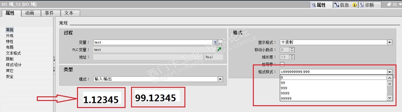

可以收到添加,如图。
