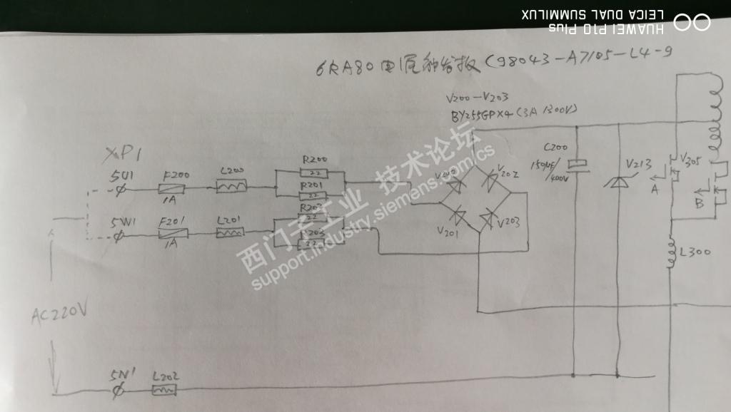

我在国外客户现场调试设备时经常发生西门子6RA80电源板A5F00101809-011上电烧保险,更换保险丝继续烧,更换电源板正常,所以肯定是电源板烧坏了,但是这台设备在出厂前通电测试过。
电源板供电接法为230V接法,实际电压227V,开始以为是湿度大有凝露,后来通电前开启机柜空调4小时再上电,还是有烧的。大神帮我分析一下可能的原因,以后如何避免。

要说如何避免的话,接地首先要做好,再就是电源供电端加滤波器,多级的那种,现在我的设备都加这个,隔离变用的很少了。

  这种情况大都是220供电不稳,有向上跳变引起的电源板损坏,如果是工作零线接地不好引起的中性点偏移,可考虑用380V变220V的隔离变,如果是三相供电波动引起的还真不好办。6RA80的电源板接380V和220V没有区别,380v工作时开关电源一次电流小一些,发热小,所以原理上是因发热引起的老化变慢,但对它们的耐压可又提高了,有利有弊。见图纸。
