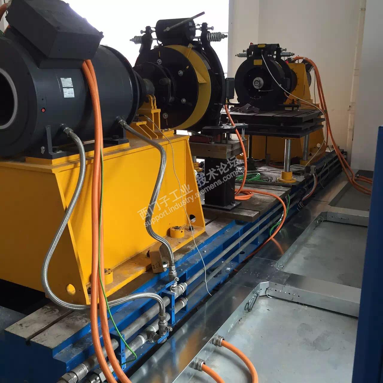

 我也凑个热闹!
电推模拟平台
曳引机测试平台

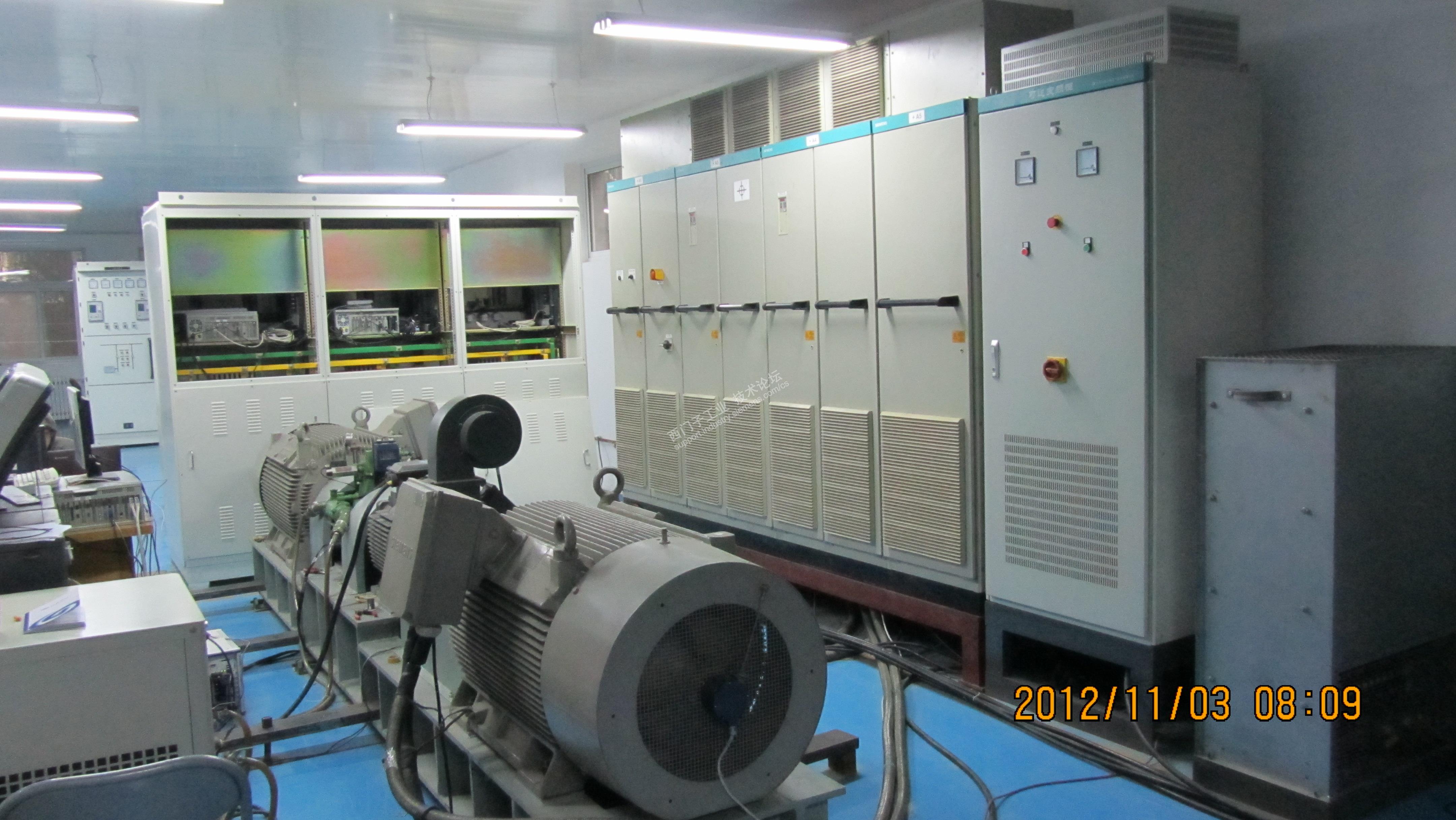

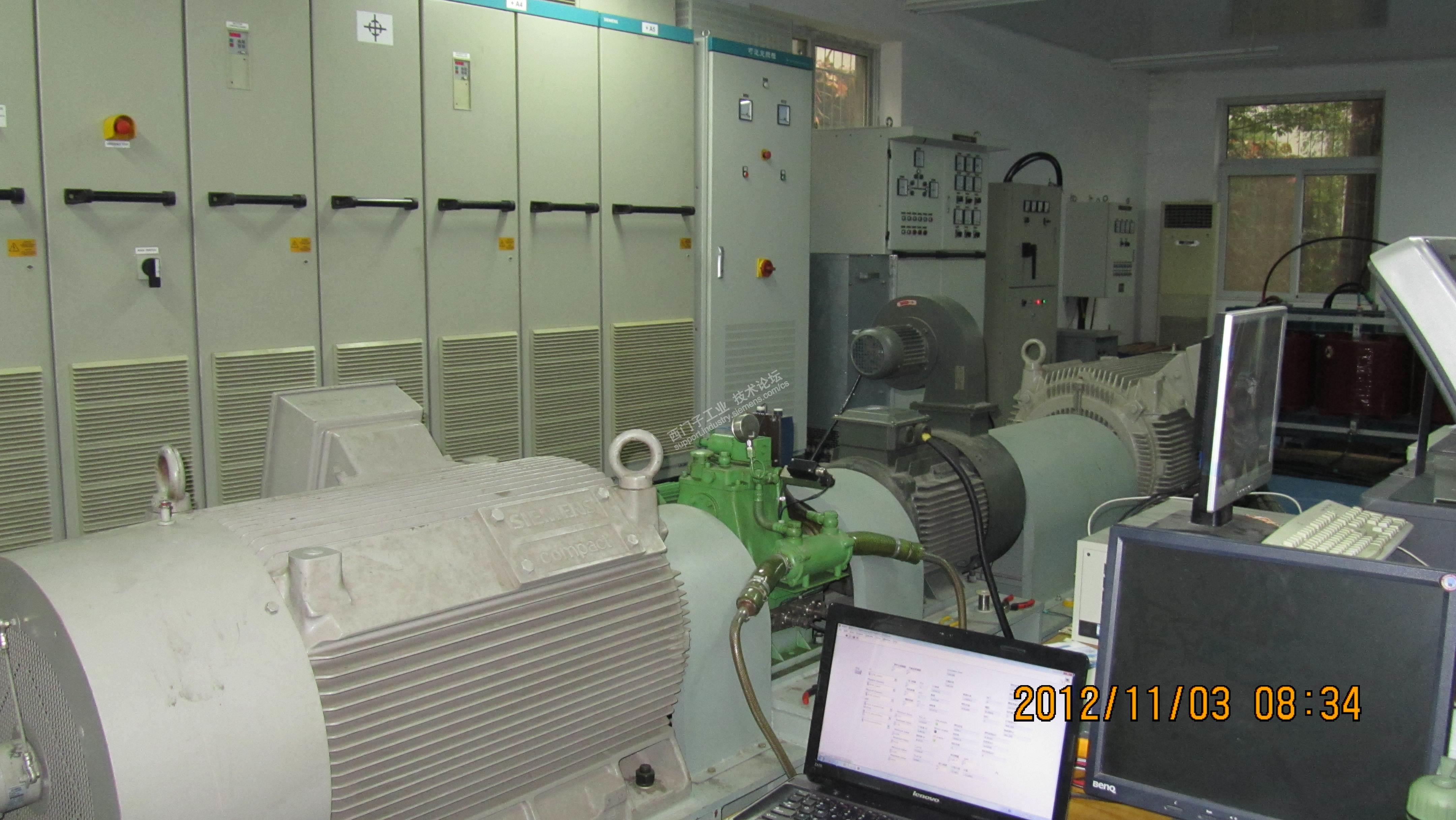

汽车行业
最早多年前,应该是公司里的老法师做过一套BYD的发动机测试台,6ES70的AFE整流逆变回馈系统,没找到现场照片上不了图,据说那时候BYD还啥都不懂呢,连轴做得又细又长,地基重量不够,也没很好固定,不听我们老法师劝,结果一开高速,直接散架,吓死人的。

电推模拟平台说来话长,最早是2000年研究所直接从西门子引进的一套电推模拟系统,690V / 250KW的双电机,6SE71装柜型整流逆变系统,S7-300的控制系统。后来又经过多次改造,增加了一套S120ALM整流逆变回馈系统,控制系统改为S7-300mEC,最终改造为船舶综合动力推进系统的模拟平台,可以分别模拟柴油发动机,燃气轮机,电力推进系统及各种组合的混合模式推进系统,增加的S120就是用来模拟轴带发电机及轴带电推系统的,两大电机中间夹的小电机就是。这套系统曾经辗转数千公里,几次搬家,3次水淹,每次吹干擦干净后照样使用,历时18年至今还在用呢,这质量真是杠杠滴!
电梯行业
这是为了配合电梯曳引机执行强检标准而做的测试平台,不差钱,全是好东西,1FW水冷力矩电机2台,S120ALM整流逆变回馈系统,也是S7-300mEC的控制系统,PN总线架构,除了台架和水冷系统是国产的,其他所有的传感器仪表清一色进口的。做了才知道,我们每天乘坐电梯,说实话就是在鬼门关前转圈,就看谁点儿背,哈哈,还敢不敢坐电梯了?楼低的就爬爬吧,只当是锻炼身体了。不蒸馒头争口气,我们费了不少心血把系统开发好交付验收了,结果那帮官老爷学了几次都没学会,倒不是我们软件系统不好用,关键是他们没人懂电机原理的,不会适配电机和驱动器,后来又嫌国家给安排的实验室离市区太远,没人愿意去,这曳引机强检的事就一直搁到现在没下文了。

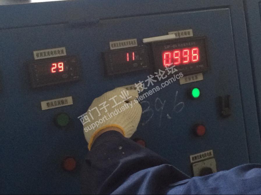

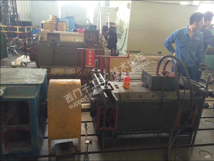

我也来凑个热闹,自己公司没有类似的实验台,到是去年到上海西门子特级电机维修中心看到有此实验台。
我修理的那台西门子390KW直流电机修复后,我要求上实验台进行对拖实验,以验证直流电机滑环火花情况,及电机的工作参数。
照片由于对方公司规定,大致拍了几张,上图。
有报警器侧的是修复后我司390KW直流电机。
