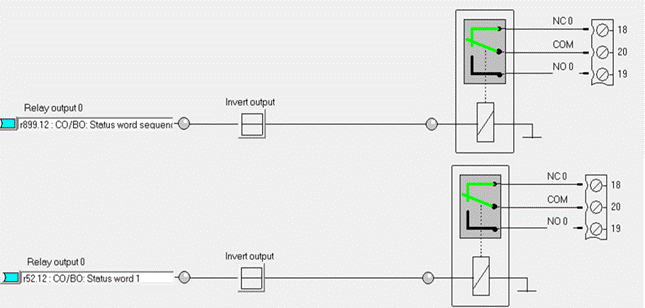

    控制单元DO连接:
      使用控制单元的DO数字量输出控制,通过数字量输出控制外部接触器或继电器,然后接触器或继电器的常开触点控制电机抱闸线圈,如图1-5所示。数字量输出通过内部BICO互连到抱闸状态位r899.12或r52.12来完成变频器内部抱闸逻辑的输出,如图1-6所示。
图1-5 DO 数字量输出接线图
图 1-6  DO数字量输出互连
