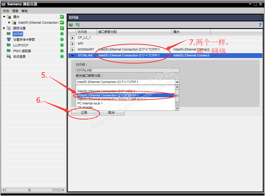

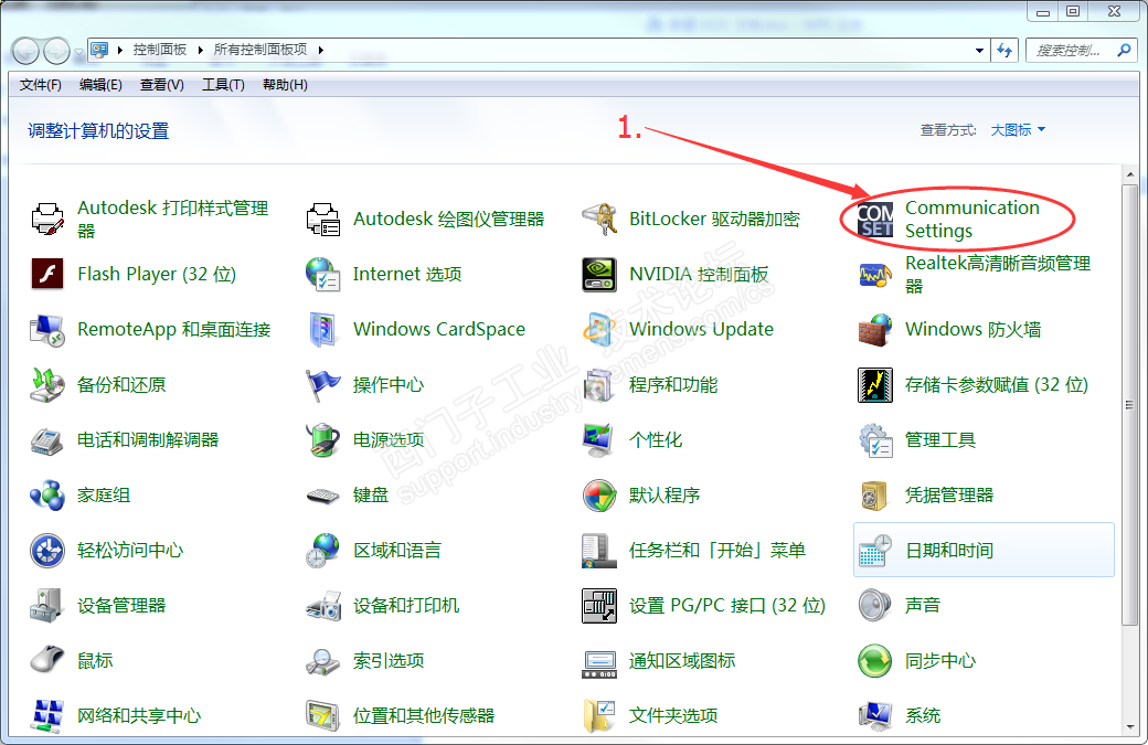

主题:“WinCC flexible SMART V3”仿真直接与S7-200 SMART PLC通讯问题解决设置 精华帖
希望能对大家有用!
