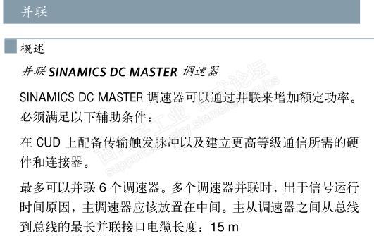

主题:关于6RA80的并口通讯
各位大神,请问下:西家有没有资料说明了6RA80并口通讯的距离问题,即主机到最远端的从机,通讯距离不得超过多少?或者说,在并行网络上,所有控制器的并行通讯线总长不得超过多少?
我查阅了说明书,没有说明,查阅了操作规程,也没有。
如果西门子的确没资料说明这种情况,那各位大神在实际使用中,最远的距离用过多少?分享下?
感谢,期待各位的回复。。

是说X165/166并行接口?
那是装置并联用的。不是通常意义下的并行通讯接口。是基于最安全可靠的CAN串行通讯传输。理论上CANBUS可以很远的距离;每段5米。
sinamics_dcm.pdf

看到了更官方的说明。

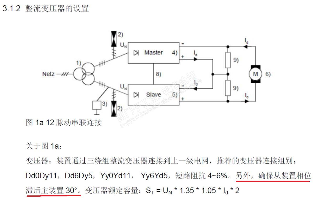

23楼    2019-02-19 11:44:35
精华帖  主题:回复:关于6RA80的并口通讯
兵版,小河水讲到的主从对相位有要求,从装置要滞后主装置30度,主要是指的12脉冲串联应用。
具体文档如下
2012323135031202.pdf
