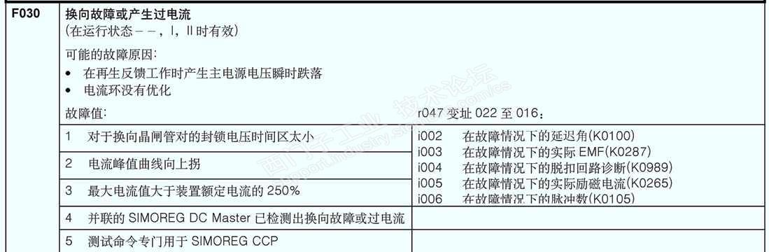

直流传动系统,大约有近10年没涉足了。而过去的10多年以前一个6RA70直流传动系统。最近在运行中,突然着火,电气柜炸了。到现场一看,柜子内部的控制隔离变压器烧了,柜内一片狼藉。
这个系统用了10多年,没人维护,很脏。但我印象中,直流系统的事情最少,可靠性是很高的,怎么会炸?
把6RA70拆下来,拿回单位,通电检查,故障存储器的P947记录的最后故障码是F0030。查故障码说明,这个是逆变颠覆了。也就是说,在发电运行中,网侧突然断电,导致逆变颠覆。我测了一下装置的可控硅整流逆变单元,都没有击穿问题,看来,是输入的快熔有效保护了功率单元。还不错。这是我们对快熔比较得意的设计选型。有效保护功率单元,炸就只炸快熔。
因为装置在此次事故中安然无恙,所以,多少心里算是安慰了。隔离变烧毁了,损失不算大。重新更换即可。
但是什么原因导致的控制电源隔离变烧着了?拆卸柜内检查,原来是电气柜的抽风机,由于太脏了,风扇轴抱死,导致给其供电的隔离变付边过载短路变压器着了。连锁电器柜的网侧开关跳闸。于是,装置逆变颠覆炸快熔。
这样的动静,就是电气柜内着火了,伴随爆炸声。非常吓人,但损失不大。
那么问题来了,那个控制电源供电的隔离变压器,难道没有保护吗?任其烧着了?是呀,以前这个变压器输入和输出,都有相应的热继保护,只要过载,就会自动关闭系统,安全停止工作。这个设计,是按照西门子传动推荐的电路设计的。但是,后来被单位减配了。说是这两个热继,用了这么多年,一次都没动作过,所以,没用,应该去掉简配。
哇,10多年过去了,简配的保护,终于证明了它存在的必要。

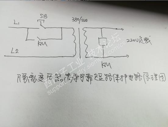

这种感性负载,还是使用微断比较合适点,如D型脱扣器,瞬时脱扣电流是断路器额定电流的11倍了,是可以躲过变压器负载的合闸涌流问题的。

分享一个简单的变压器的短路保护,按钮给电源后,变压器二次端就有220V输出,KM接触器的线圈电压是AC220V,得电吸合,KM常开点闭合形成自锁,当变压器二次端出现短路情况时,输出端电压急剧下降,接触器释放,变压器的进线就断电了。

@runtime K侠分析到位,但是有一点不太理解.为什么F030就一定是逆变颠覆?
为什么是逆变颠覆?
因为故障描述再生反馈时电网电压跌落。再生反馈是什么?就是电机在发电状态。这个状态下,电网跌落会怎样?教科书里有描述的。可控硅的电网反馈工作状态(逆变状态),如果电网消失,将导致可控硅失控,这种失控现象叫“逆变颠覆”。
为什么可控硅在逆变状态,电网电压丢失会导致逆变颠覆呢?看《晶闸管电路》教科书里的描述吧。这里不赘述。

呵呵?陈伯时和黄俊的那两本教材你没读过吧?玩可控硅,逆变状态不允许网侧断电,这是铁律。逆变颠覆的定义去搜一搜就知道了。
正因为此,可控硅没有抗短路保护的自锁功能,它的过电流最后一道防线只能是半导体快熔。为什么会出现IGBT的变流器件呢?就是因为IGBT弥补了可控硅在逆变时的这个缺陷。IGBT在逆变状态,电网电压消失,不会失控,不会产生“逆变颠覆”。这方面的知识,在《电力电子技术基础》里去找。自己做做功课吧。再来说严谨问题。

逆变颠覆需要回路,需要“电压跌落”,注意,是跌落,而不是“断开”,如果单纯进线断路器分断,形不成回路,就无法逆变,也就无法颠覆了。

这么讲来理解发电状态(注意,是回馈的发电状态,逆变状态,即便是不可逆的系统,如果是发电状态也同样如此),
当电机在发电状态,可控硅工作于逆变状态,,此时电网掉电(包括跳闸),可控硅就要失控,瞬间的短路电流会把输入的快熔烧断了,如果很及时,能保护元件,如果来不及快熔和硅就会同归于尽。这个过程是多少呢?几个毫秒?人是反应不过来的。短路电流很快。所以为什么要用半导体的保护快熔呢?就是要在电源电压的一个波头之内,快熔熔断。50Hz一个周期,三相桥式整流是6个电压波头,可控硅的抗短路时间大约是10ms吧(如果没记错的话)?这实际是在检验快熔的性能和指标呢。
注意跳闸的分断时间,比电流的短路时间要慢。因为电压下降到一定,没有消失,短路电流就已经开始了。
经常用逆变状态,这个概念应该有。特别是用可控硅控制的直流轧机(钢铁行业),逆变颠覆,也是有发生的。因为是网侧的问题,束手无策,只能看着快熔保护了,以前还有一种叫直流快开,现在好像都失传了。

K侠,我的意思是F030不一定是逆变颠覆,逆变颠覆也是有条件的,我只是觉得你的描述不严谨而已.我的怀疑主要有以下几个方面:
1.在您的帖子中,没有关于工况的描述,只是从中可以读出是可逆系统.
2.在您的帖子中,故障存储器的P947记录的最后故障码是F0030,没有说明具体的故障值.
3.在您的帖子中,没有关于箱子的具体型号的描述,但是不确定脉冲回路和快熔回路是什么样子的.
4.在您的帖子中,没有看到事故后,负载端的情况描述.
5.在您的帖子中,没有看到关于故障时间的描述.
综上,1.假设柜子工作在正桥整流状态,负载原因或者其他非颠覆原因也可以引起装置F030,然后系统跳闸,这种情况下留下的记录是否和帖子中一致?2.如果因为控制变压器的原因,或者其他原因,导致系统工作在逆变过程中,脉冲回路有问题,从而也可以引起颠覆,系统也可能是报F030,系统也可能跳闸,这种情况留下的记录是否也和帖子中一致?3.想象的更极端一些,假设系统工作正常,那个F030是以前报的呢?开关跳闸和快熔炸掉为什么不是交流短路造成的呢?
所以我觉得帖子描述不是很严谨.

个人所理解的再生反馈也是发电状态,包括可逆系统的制动和不可逆系统的类似位能负载.
个人所理解的网侧电压跌落是指:交流供电变压器和整流系统构成回路的情况下,由于外部原因导致的给整流系统供电的电压降低.可能理论知识匮乏,说的对不对的请大家见谅,这里只当个人观点请大家讨论.
个人所认知F030故障:就是箱子检测交流侧电流异常故障.因为箱子检测电流就那么两个交流侧互感器和交直流侧电压检测,直流侧的电流情况是检测不到的.但是交流侧电流异常的原因很多,手册上也是说可能的故障原因是再生反馈工作时产生电源电压瞬时跌落或者是电流环没有优化.但是手册用词是可能(估计西家认为原装装置脉冲不可能坏,但是实际上坏的情况也很常见).

嘿嘿,我终于明白了。你因为逆变状态用得少,所以对我的发言才会耿耿于怀的。是吧?
我们用传动工作状态的95%是逆变。电机就是负载,工作在加载状态,所以,我面对网侧的憋快熔,还能是别的吗?就是网侧失电。大半夜正在运行的系统突然断电,立马快熔就炸了。
在我这,只要直流的系统快熔断了,基本都是逆变状态,所以,我喜欢用“逆变颠覆”来形容它。
也正因为此,2010年以后,我们的行业,采用直流的动力测试台系统基本没,都是交流的动力测试台了。用户在项目的合同中明确提出,对电网突然发生故障,该项目不能出现附加的故障。由此,我们的交流系统不能用可控硅的回馈装置了,只能要么电阻制动,要么IGBT的逆变器。

黄工,你这个变压器保护简单又实用,非常好。
