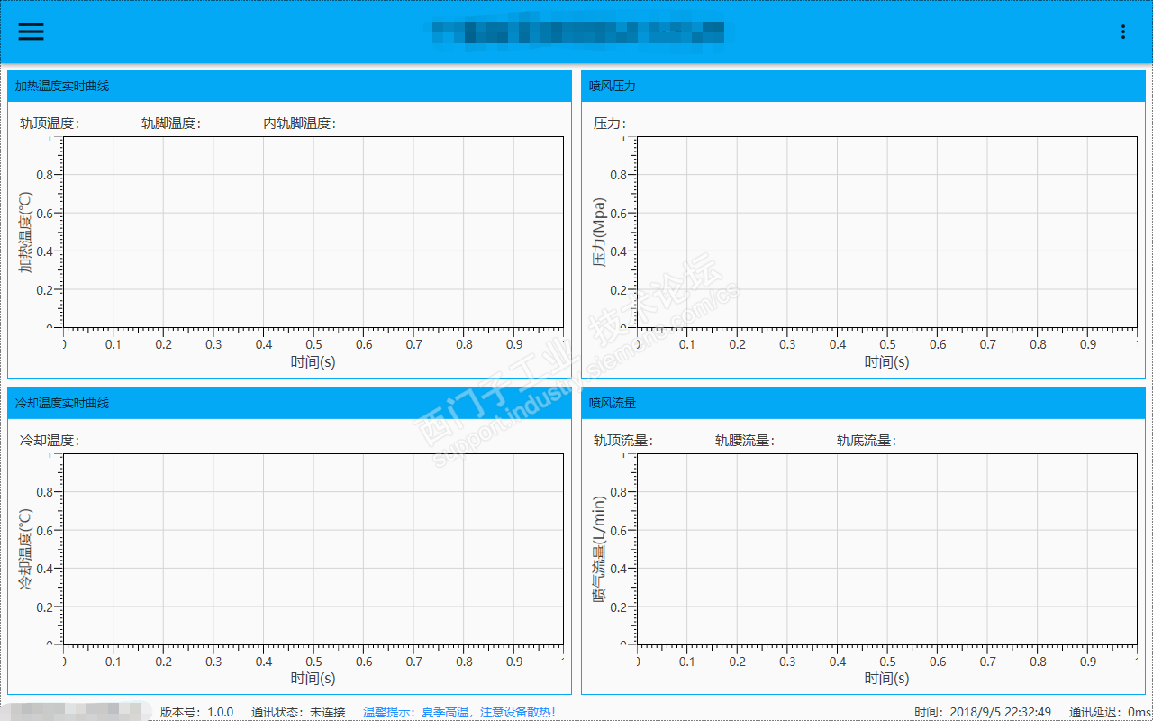

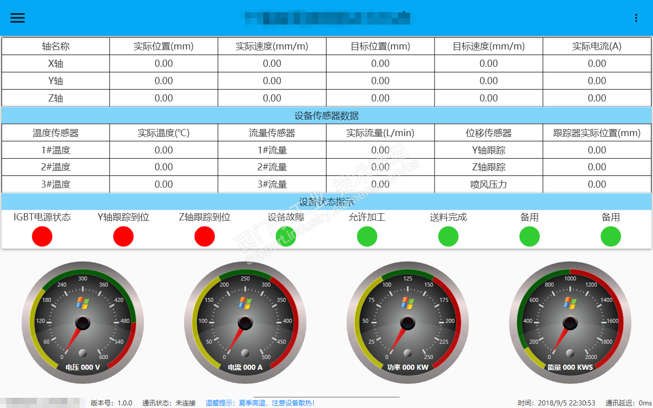

下面来看看界面,再一一介绍下程序框架:

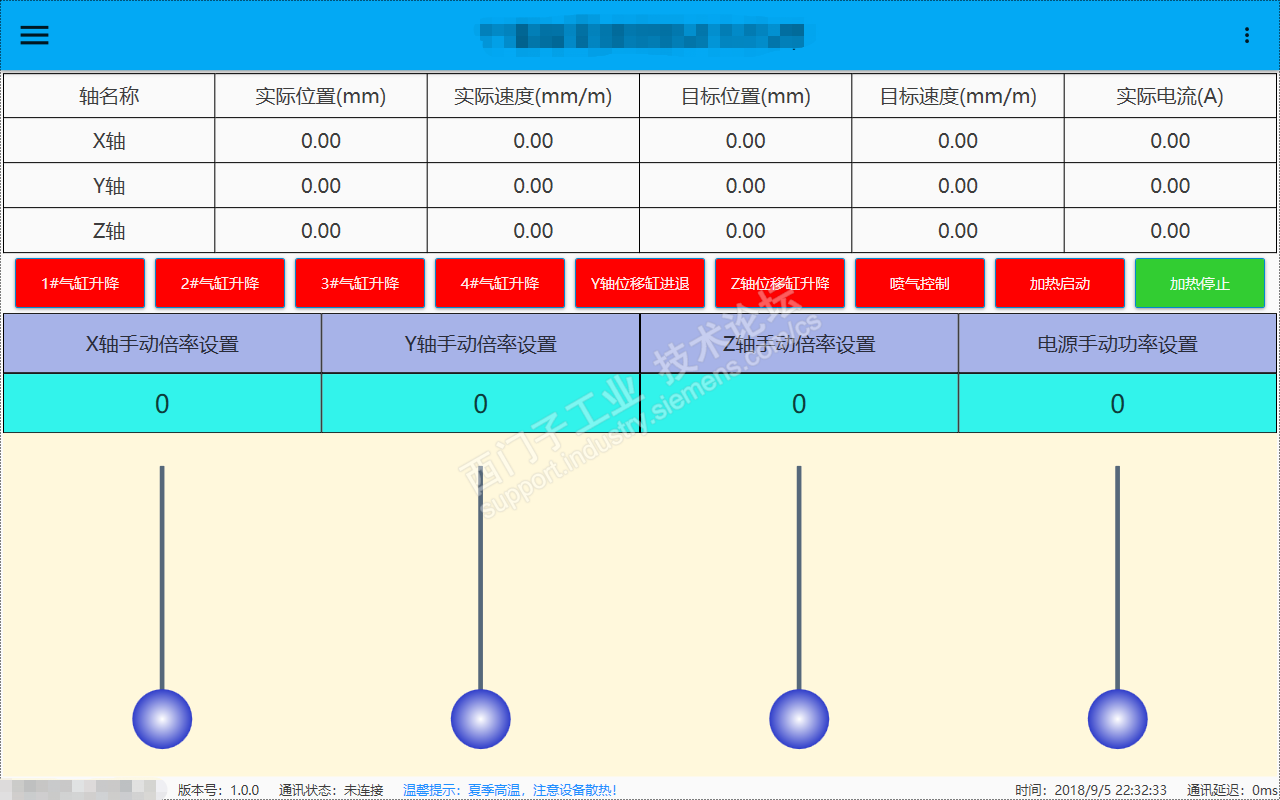

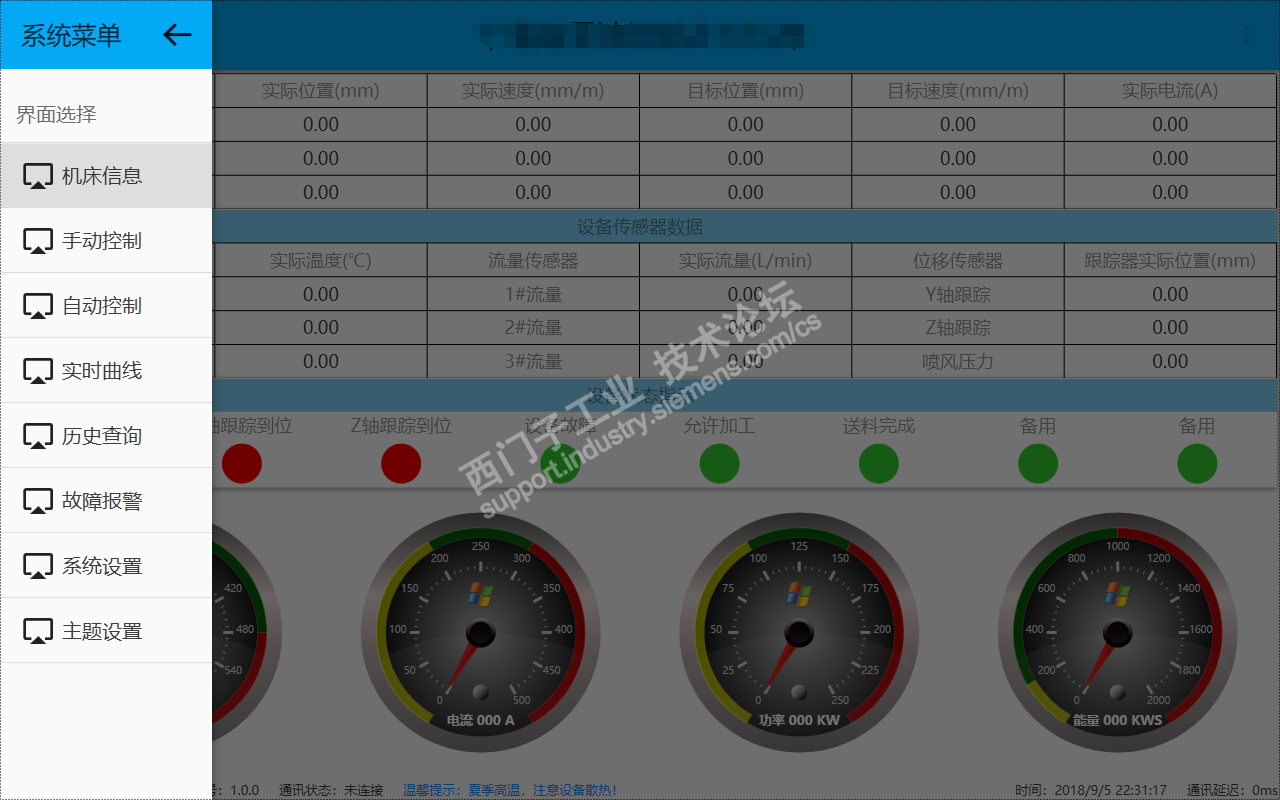

主界面(使用一个win窗口来作为显示,界面左侧有弹出菜单,界面内容通过菜单按钮调用Page来实现界面内容转换)
控制界面使用了按钮和滑动条,按钮模拟了HMI的工作模式,弹起和按下事件分别置位复位PLC变量,滑块是自己做的一个Style,WPF这点还是很方便的。

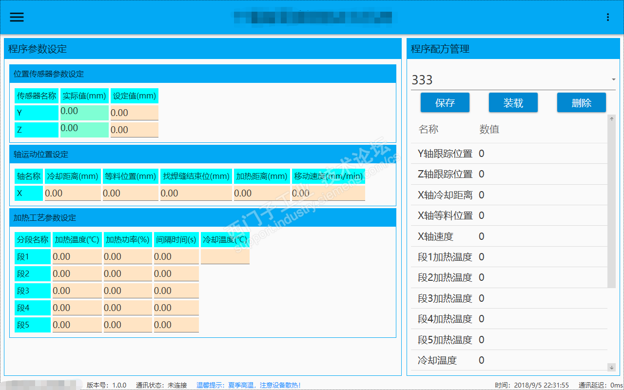

参数输入界面模拟了 HMI的 IO域,编辑时不刷新变量,输入完成后写入变量,再更新变量里的内容;右边配方功能也是模拟的西门子HMI里配方功能,保存参数到序列化文件,读取的时候反序列化写入PLC变量

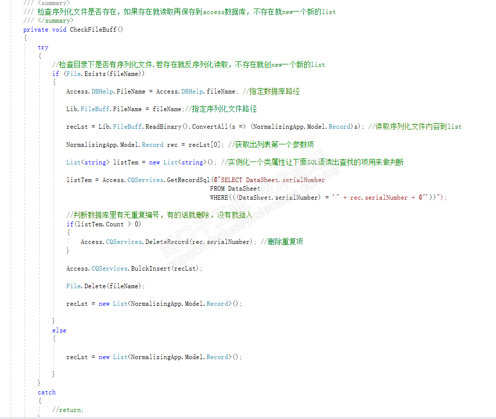

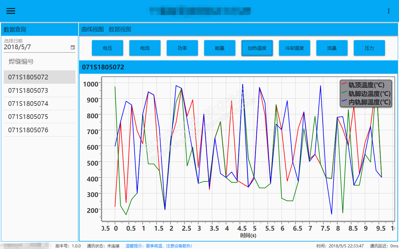

曲线记录界面使用了DynamicDataDisplay 开源控件来做为曲线显示,此控件比较强大。在曲线显示的同时后台还要记录数据,在此使用了list来缓存数据并保存到序列化文件,在记录完成后反序列化一次性写入access数据库。
数据查询界面利用日历控件来作为搜索access数据的条件,筛选出零件编号,再把零件编号的对应数据以曲线方式呈现出来,同时也可以以表格方式呈现

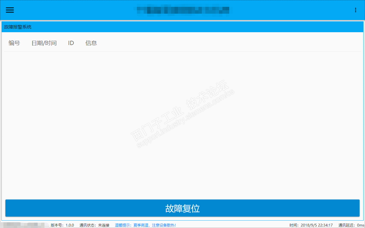

故障报警界面使用listbox控件做为显示,利用的消息队列来排序故障信息

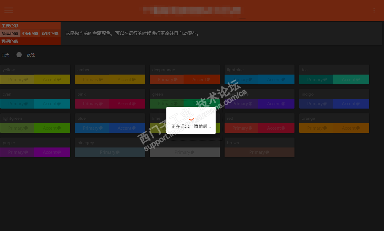

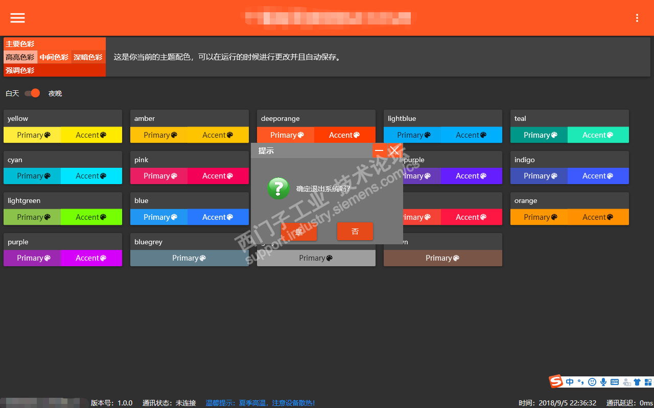

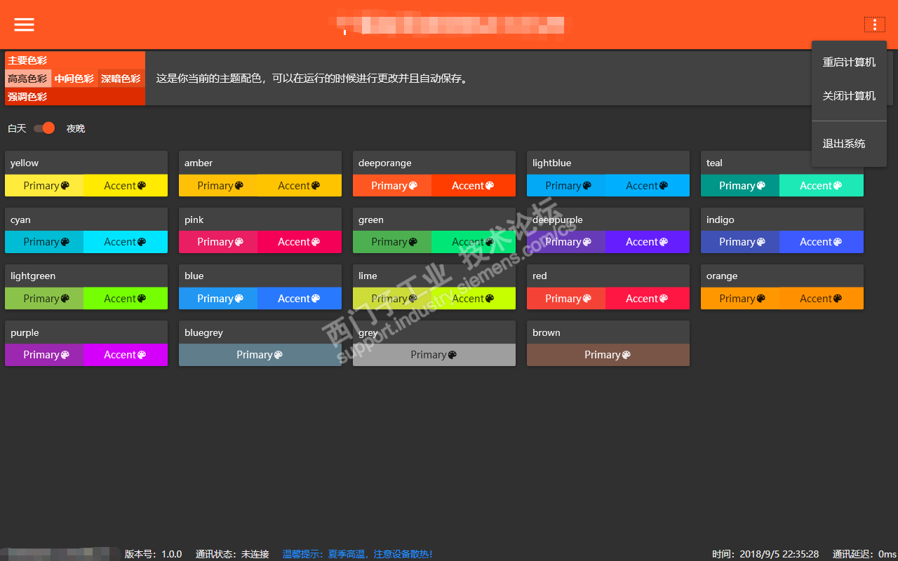

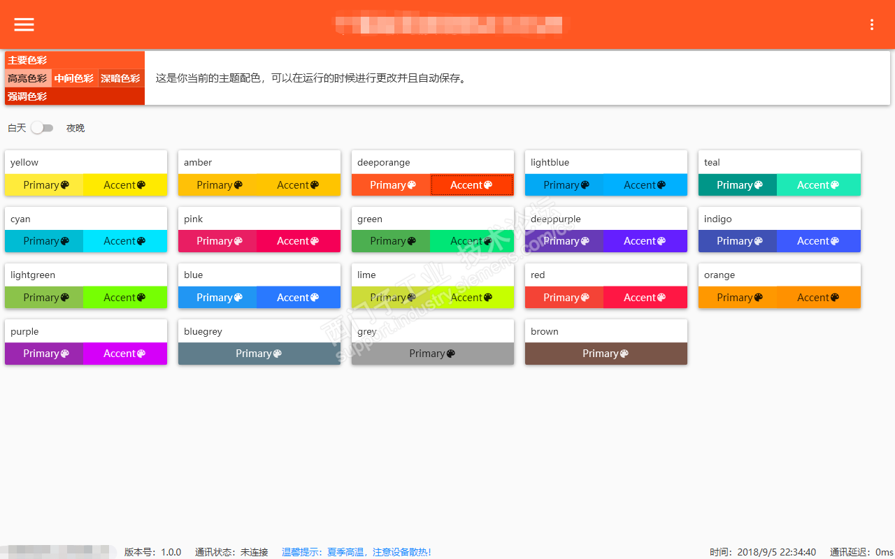

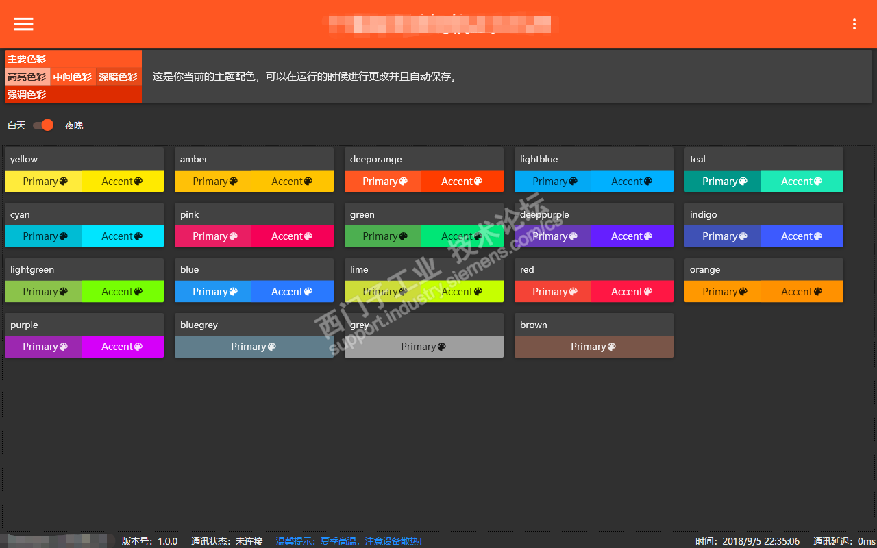

更改皮肤颜色界面是这个UI框架附带的功能,效果蛮好。

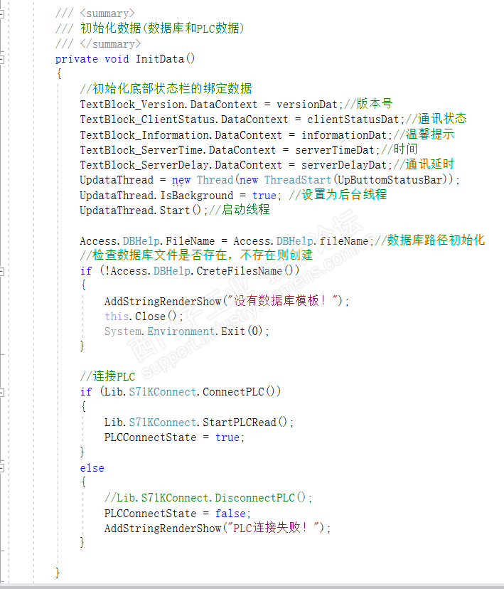

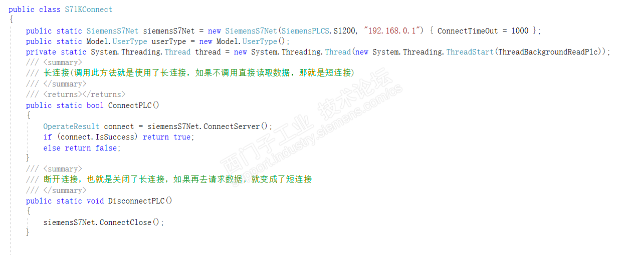

界面初始化时连接PLC
PLC连接方法

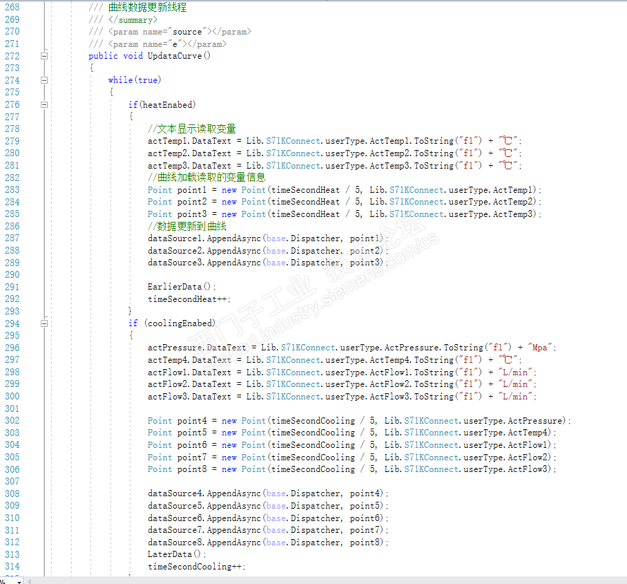

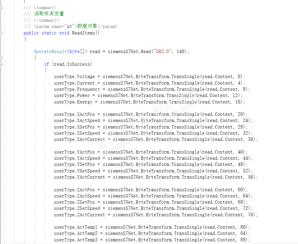

建立一个实体类,作为需要读取的PLC变量,一次性读取多个变量数据。
曲线刷新使用了多线程,关于数据全部在后台线程里进行,不影响界面运行

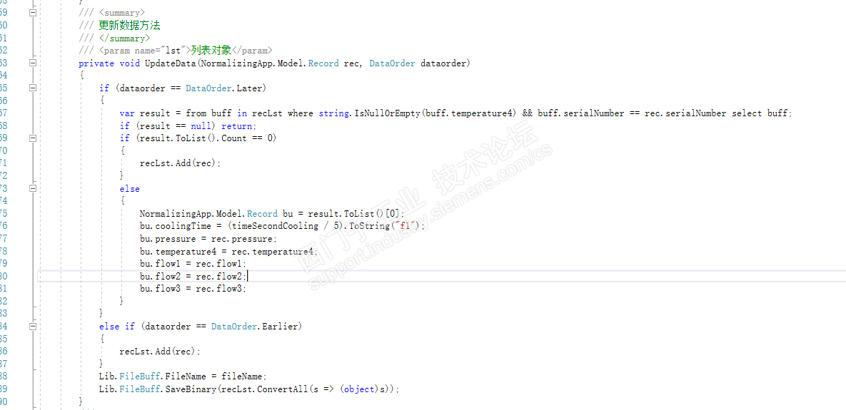

曲线数据更新到list使用了linq语法来筛选出需要的数据进行读和写
序列化数据内容,写入到access,当时试过一遍读取数据一遍写入数据库,发现耗时很长,后来想到序列化,缓存再一次性写入,速度提高很多。
