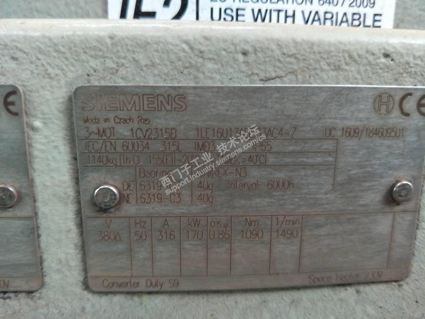

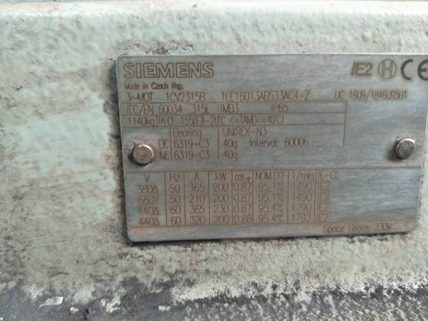

现场有一台西门子低压200kw的电机,但上面有两个铭牌,一个铭牌上写的和数据手册一致,380v角接下额定电机电流为365A,但另一个铭牌是380v角接下额定电流为316A,带一个额外标注:converter duty S9。
这意思是如果是变频驱动,电机额定电流是316A?
变频驱动下,电机的额定带载能力反而降低了?
西门子w

电机的工作制表明电机在不同负载下的允许循环时间。电动机工作制为:S1~S10;其中: 电机的工作制的分类是对电机承受负载情况的说明,它包括启动、电制动、空载、断能停转以及这些阶段的持续时间和先后顺序,工作制分以下10类:
S1 连续工作制:
在恒定负载下的运行时间足以达到热稳定。
S2 短时工作制:
在恒定负载下按给定的时间运行,该时间不足以达到热稳定,随之即断能停转足够时间,使电机再度冷却到与冷却介质温度之差在2K以内。
S3 断续周期工作制:
按一系列相同的工作周期运行,每一周期包括一段恒定负载运行时间和一段断能停转时间。这种工作制中的每一周期的起动电流不致对温升产生显著影响。
S4 包括起动的断续周期工作制:
按一系列相同的工作周期运行,每一周期包括一段对温升有显著影响的起动时间、一段恒定负载运行时间和一段断能停转时间。
S5 包括电制动的断续周期工作制:
按一系列相同的工作周期运行,每一周期包括一段起动时间、一段恒定负载运行时间、一段快速电制动时间和一段断能停转时间。
S6 连续周期工作制:
按一系列相同的工作周期运行,每一周期包括一段恒定负载运行时间和一段空载运行 时间,但无断能停转时间。
S7 包括电制动的连续周期工作制:
按一系列相同的工作周期运行,每一周期包括一段起动时间、一段恒定负载运行时间和一段快速电制动时间,但无断能停转时间。
S8 包括变速变负载的连续周期工作制:
按一系列相同的工作周期运行,每一周期包括一段在预定转速下恒定负载运行时间,和一段或几段在不同转速下的其它恒定负载的运行时间,但无断能停转时间。
S9 负载和转速非周期性变化工作制:
负载和转速在允许的范围内变化的非周期工作制。这种工作制包括经 常过载,其值可远远超过满载。
S10 离散恒定负载工作制:
包括不少于4种离散负载值(或等效负载)的工作制,每一种负载的运行时间应足以使电机达到热稳定,在一个工作周期中的最小负载值可为零。
工作制类型除用S1~S10相应的代号作标志外,还应符合下列规定:
对S2工作制,应在代号S2后加工作时限;S3和S6工作制,应在代号后加负载持续率。例如:S2-60min、S3-25%、S6-40%。
对S4和S5工作制应在代号后加负载持续率、电动机的转动惯量Jm和负载的转动惯量Jext,转动惯量均为归算至电动机轴上的数值。对S7工作制,应在代号后加电动机的转动惯量Jm和负载的转动惯量均为归算到电动机轴上的数值。对S10工作制,应在代号后标以相应负载及其持续时间的标称值。
详细定义请参见《GB755-2008旋转电机 定额和性能》
