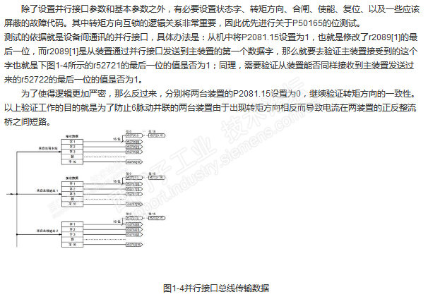

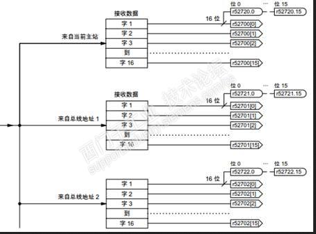

西家传动工程师发的故事中有一点疑问,
请问从主站传送的数据为什么不是到r52700,而是来自总线地址1呢?这个当前主站是故事拓补结构中那个站?如果是主站,为什么主站传送到从站的数据不是在R52700.谢谢
