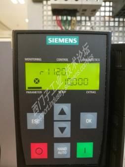

在现场我们经常会碰到,刚刚调试完成的G120参数,有时因为一些原因导致变频器某些参数被修改,设备无法启动的现象。这时我们就希望能够给变频器上个锁。给变频器加锁的办法有下面几种:
(1) 通过BOP-2面板上的按键
长按BOP-2面板上的ESC+ OK键保持3秒以上,直到面板上显示LOCKED时,说明面板已经锁定。解锁的方法是同样按住ESC+OK键保持3秒以上,当面板显示UNLOCKED 时,说明此时面板已经解锁。此功能只是锁定了通过此面板修改参数的功能,使用STARTER软件或者其他方式仍然可以对参数进行更改。
(2) 激活变频器的写保护功能
通过修改参数P7761=1 ,可以激活变频器的写保护功能。在激活变频器的写保护后,原来的P参数就会变成R参数(如图P1120变为R1120),这样就无法对原来的P参数进行修改了。再次设置P7761=0,就可以取消变频器的写保护功能了。
注意:激活变频器的写保护功能,可以通过恢复工厂设置的方式来取消,但之前设置的参数就会被全部清除。
