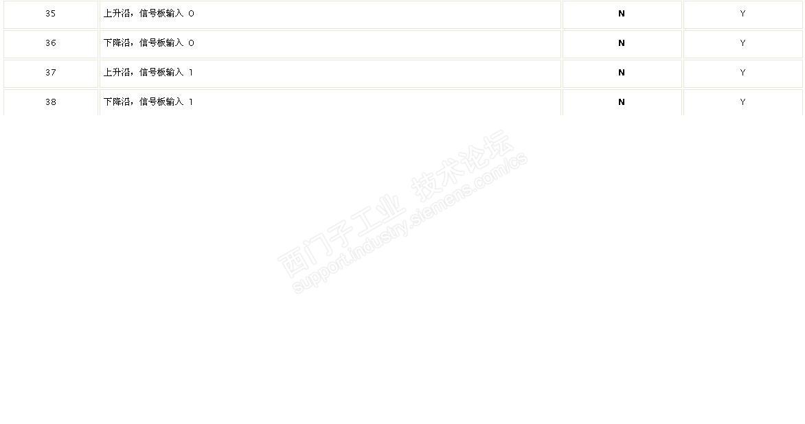

   如果是利用200(200 smart)plc做系统控制,那么,系统有现成的几个输入上升沿和下降沿中断供用户调用:以200 samrt为例的输入上升、下降沿中断列表:
集成cpu本机的输入:
信号板输入:
   一个200 smart plc最多可以支持6个(不包含经济型,没有扩展信号板)输入地址的上升沿和下降沿中断,一般的调用应该是可以满足需求了的。可是,如果系统需要组态高速计数器项目或需要大于6个输入地址中断的系统中应用情况下,编程还是有一些难度的。

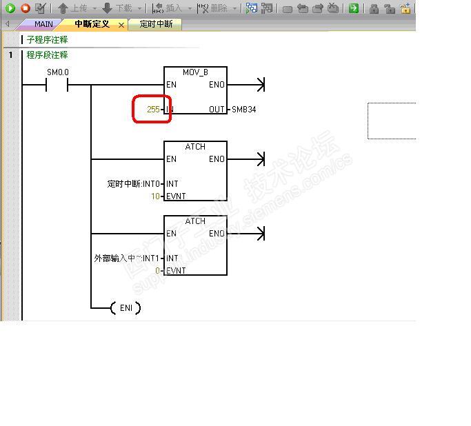

1)  创建一个工程项目,调用循环定时中断和外部输入I0.0上升沿中断:
2)  在主程序中调用:

5)  如果把循环定时中断的时间调整到255mS最大值的情况又将如何?
显然,按压几次后,数值差异非常明显了,循环定时中断会丢失输入状态值。说明循环定时中断的时间设置过大(大于plc扫描周期值,很容易丢失输入状态值),这个验证结果也符合plc的工作机制。

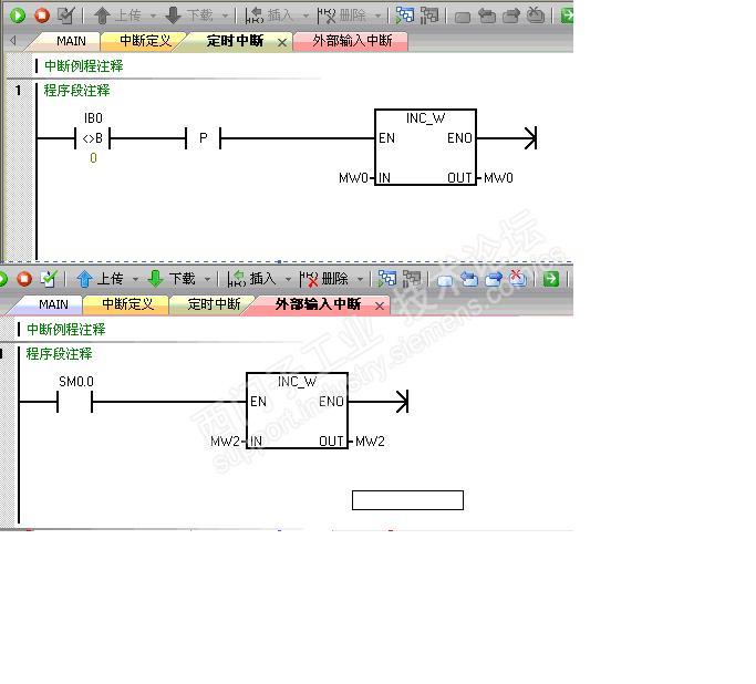

针对于你这个概念的问题,我又单独做了一个验证,程序仍然是原程序,只是重新定义的循环定时中断的周期为255(最大循环定时中断),并创建一个I0.0立即输入与IB0做比较。
程序仿真:
增加循环定时中断时间的目的是让输入捕捉由于循环周期变长,使捕捉机会少一些,更能够反映立即输入的优势。
外部I0.0端子连接的按钮按压200次后,没有明显看到MW0与MW4的差异。
在中断程序中,这个普通的输入也能够带“立即”功能?查遍200 smart系统手册,关于中断只是描述了它能够优先处理比主程序更高的权限,没有明确是对输入、输出的优先权限,再次连续按压输入I0.0,还是没有明显的差异,一时想不起来用什么方式能够编辑一个有效的程序来判断之间的区别,只能暂时放下继续验证了。
