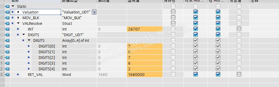

主题:INT值提取单独寄存
     有没有无聊的朋友想过把INT类型数值每一位分解开来寄存或者显示,之前看到过三菱的程序这么做过(为了在一组(四个)二进制控制模式的数显表上分别显示步进距离),于是我心血来潮基于300的PLC也编写了一个这样的程序,最近在整理的时候发现了这个FB块,于是将源代码导入到1500上试了下,发现一些指令上有很大差异,导致没法到达最终效果,于是索性又重新写个块

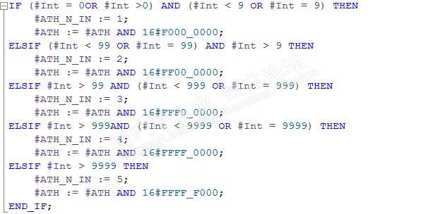

变量定义
 下面这段程序主要是判断下INT值的位数,目的有两个:
1、相应输出个十百千万分别对应1、2、3、4、5(后面数据处理有大用处);

 最后做什么,当然是输出这组数,这里我想要的输出要求就是这个数值始终是保持[0],[1],[2],[3],[4]对应个、十、百、千、万,于是就有了下面这个程序段,首先进行初始化,将刚刚寄存的数组以倒序的形式赋给输出数组,然后对这个数组进行相应的循环右移
 最后是模拟的结果

1楼    2018-09-27 09:35:58
精华帖  主题:回复:INT值提取单独寄存
for i:=0 to 4 do
b[i]:=input/10^i mod 10;
end_for;
请指教
