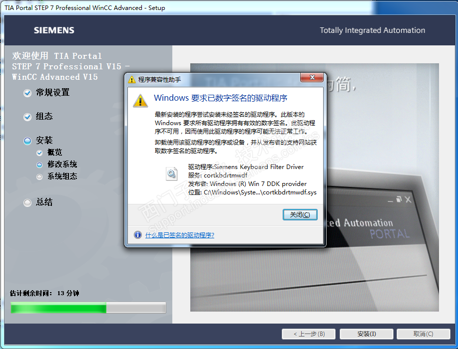

主题:win7x64装博途v15出现keyboard filter驱动程序数字签名的错误
故障如图。无视故障安装完成后,实体键盘无法使用,博途v15也无法打开。

终于装上了。难道是系统补丁的问题?
系统是win7x64旗舰版,步骤如下:
1,重装系统,驱动。
2,装visual c++ 20xx各补丁。
3,启动windows modules installer服务。
4,按YY.D的方法禁用驱动程序签名。(https://jingyan.baidu.com/article/3f16e003cb7d0f2590c10345.html)
5,装系统补丁Windows6.1-KB3033929-x64。(别的系统补丁都没装,这个是博途在安装时要求装的)
6,正常安装博途。
