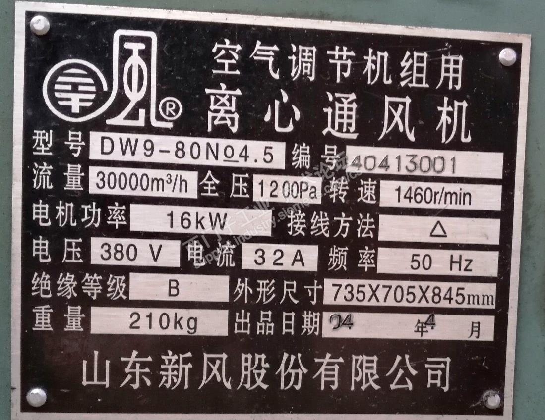

单位收到了一个客户需求,要求对一台旧电机进行变频器控制的改造。该电机铭牌数据如下图示:
由铭牌可知,这台电机是驱动风机的,绝缘等级为B级。我提出了异议,B级绝缘,用变频器控制,行吗?应该采用F级绝缘等级的电机吧?
可我的一个同事,他是电机专业的,说,绝缘等级讲的是电机温度,与耐压无关。坚持改造。
这...?谁对此问题感兴趣?有要说的吗?

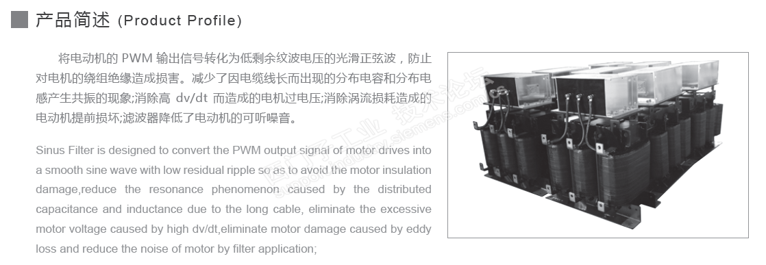

我也认为变频器输出端直接接电机,电机需要F级绝缘。
如果B级绝缘的电机,要变频使用,需要在变频器的输出端和电机之间加上输出电抗器,最好是正弦波滤波器

如果一定要使用B级的电机,那就需要配置正余弦输出电抗器。

由功率公式可知,当电机供电是工频电源时,f = 50,当电机绕组是变频器供电时,f = 2k(变频器的载波频率)以上。所以,变频器的输出dv/dt的强度不大,但频率很高,这就给电机绕组的功耗增加了附加的损耗。电机在同样的散热条件下,温升就会增高,温升增高,绝缘强度的等级也要随之增高,以保证其连续运行的可靠性。
综上,为什么变频器带电机调速,绝缘等级要选F级,原因就在于此。工频下,电机B级绝缘能扛得住其温升允许,但变成变频器控制以后,温升还能保证吗?只能说不满负荷运行或许行,当连续工作在额定点时,那就有问题了。特别是风机泵类负载,50赫兹下连续运行,会出问题的。
