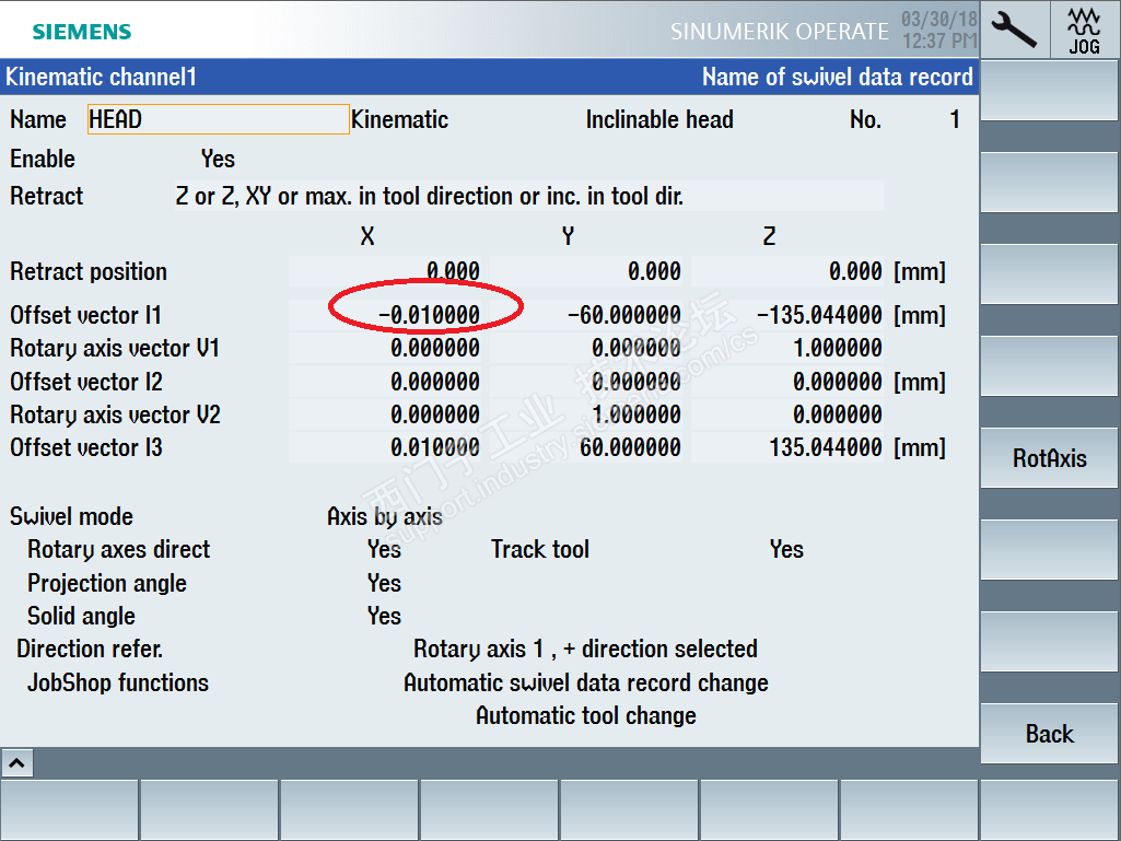

无论五轴还是多轴,要看实际需求。
从理论上说,3轴机床可以实现空间任意轨迹,而且由于传动环节少,加工精度比五轴或多轴加工精度要高。
由于刀具长度的限制或复杂加工零件的需求(零件仰角或内腔加工),五轴或多轴功能具有无可比拟的优越性,尤其以较短的刀具接近和加工3轴机床无法触及的表面,由于提高加工刚性(刀具较短),加工这些部位的精度远远高于3轴机床。
由于增加旋转轴,累计误差也随之增加,尽可能减小旋转轴误差是直接决定加工质量,曲面加工的接刀主要是旋转轴误差引起的。
NC中的数学模型都是按理论计算的,因此,旋转轴的机械调整是五轴以上机床调试中的重中之重,即便系统有补偿,也并非万全之策,因为,补偿永远是被动的,而且基于某一特定位置,并不能包罗万象。
熟悉五轴的都知道,西门子系统用矢量来描述旋转轴空间定向,尤其是840Dsl,把五轴设置界面化(Swivel data,回转数据),除了定位误差外,旋转轴的主要误差是旋转轴之间的位置(几何)误差,为此,在保证制造和调整精度的前提下,可以通过Swivel data(回转数据)界面对旋转轴进行补偿。
上图中的“-0.01”就是旋转轴几何位置(共面,或同心,或距离)的补偿值。
定位精度补偿大家都熟悉,这里不赘述。
实践证明,机械调整+旋转轴补偿可以达到相当高的加工精度和表面质量,与3轴加工的表面质量相差无几。

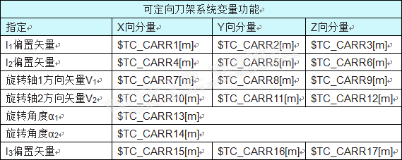

转心距名称的来源可以追溯到多年以前(4轴时代),定义旋转轴轴线到主轴端面中心点(3轴坐标基准点)距离,英文缩写RTCP(Rotational Tool Center Point),当时国人最熟悉的数控系统是FANUC,FANUC用19666参数来设置转心距,见以下示意图:
随着技术发展,西门子登峰造极,用多个矢量组成的封闭矢量链来描述旋转轴的定向,RTCP的概念也随之扩展,旋转轴与旋转轴之间的偏置距离也称之为转心距,参见下图:
旋转轴在零位时,这些矢量的分量就是Swivel data(回转数据)界面中的值。
西门子称之为可定向刀架(听起来有些晦涩难懂),旋转轴的旋转矢量用系统变量$TC_CARR1[m] ...$TC_CARR17[m]描述,m是回转数据记录编号,该编号不能超出MD18088设置的可定义刀架最大数量
当然可定向刀架还有扩展变量,这里就不赘述了。
在840Dsl保持了840D五轴转换设置的机床数据MD24100 $MC_TRAFO_TYPE_1...MD244600 $MC_TRAFO_TYPE_8。
前面提到的旋转轴制造精度、调整精度和补偿,就是为了确保这些矢量封闭,否则,就会直接导致加工误差,例如,曲面与曲面之间的接刀痕等。
