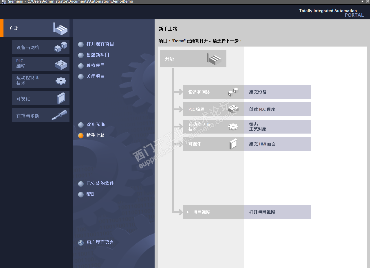

打开TIA Portal V15 的图标稍等片刻,进去第一个画面 ,最左边的区域很清晰的几块.
1:设备与网络,应该硬件组态部分
2:PLC编程
3:运动控制技术,说明运动控制越来越重要了
4 :可视化,应该是HMI
5:在线诊断。
 先新建个项目先
好啦我这个新手要上路啦 : )

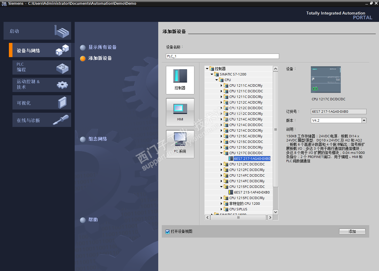

新手就应该Step By Step 跟着博图来。先来添加个硬件设备,选择硬件啊的时候有图文并茂很赞。我先来添加个1200PLC。
     点击进入PLC设备组态,发现界面布局和STEP7的硬件组态的界面区别还是很大的。最喜欢左边的“项目树”,树形目录很方便在各个画面之间切换。中间是PLC硬件组态,底部是属性界面跟随中间不同硬件直接切换对于硬件的属性,不像STEP那样需要双击弹出框。底部属性框内左边还有树形目录,右边属性设置。看到这个界面如果你的显示器是大屏高分辨率用博图会更顺手。

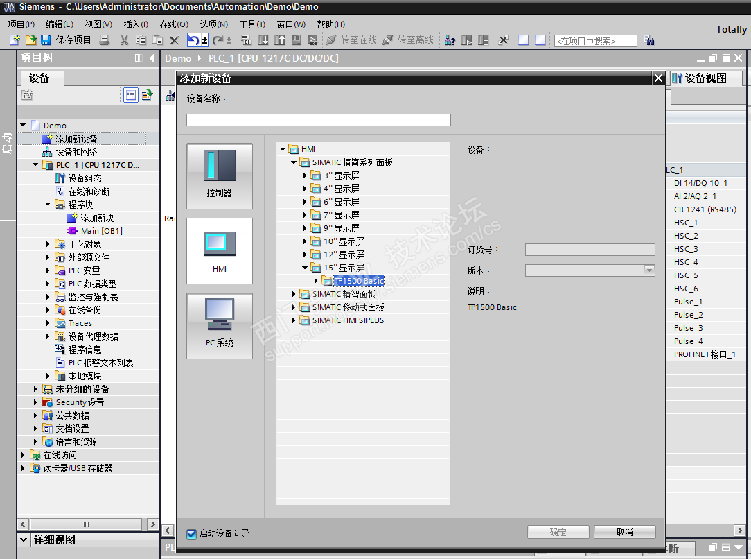

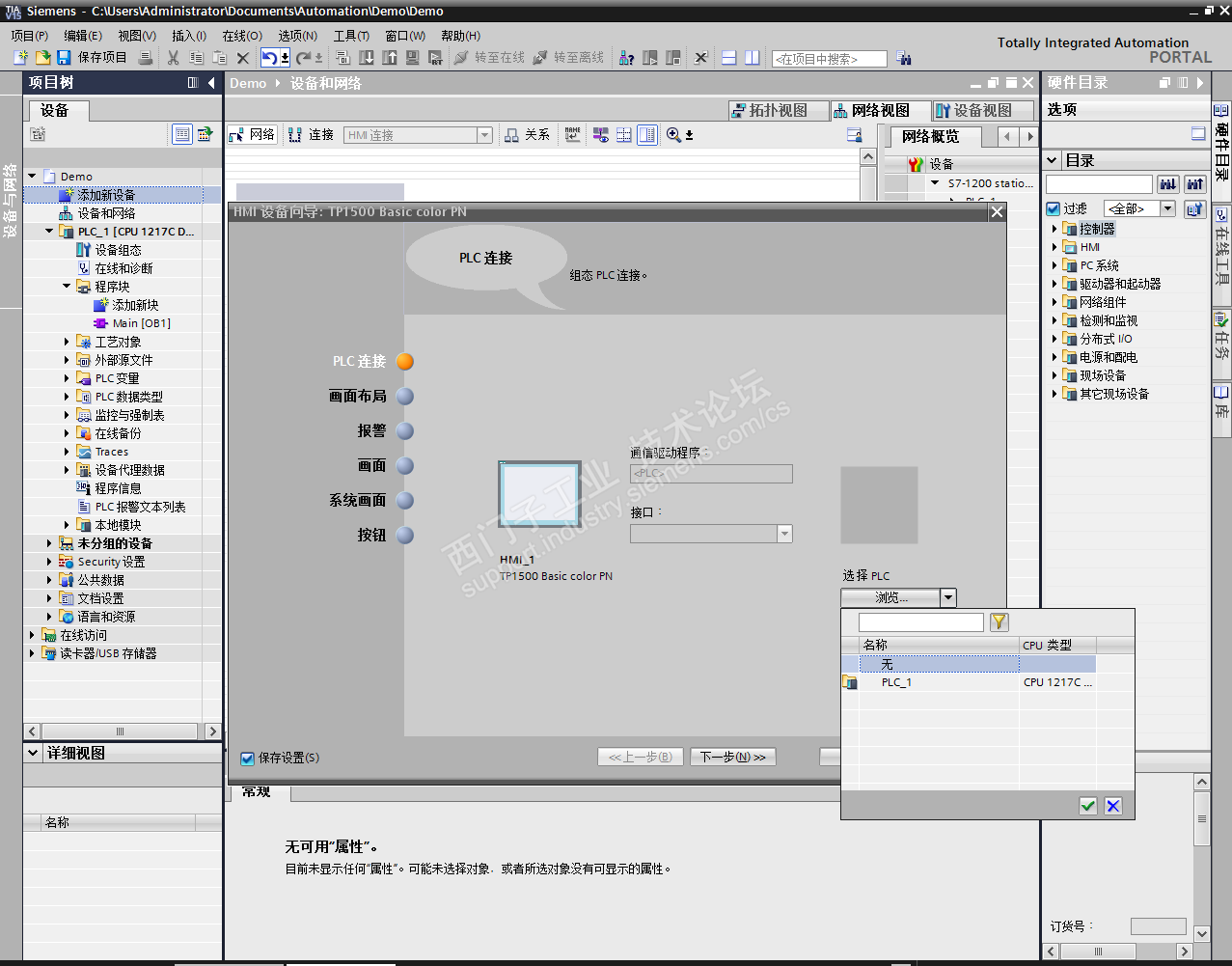

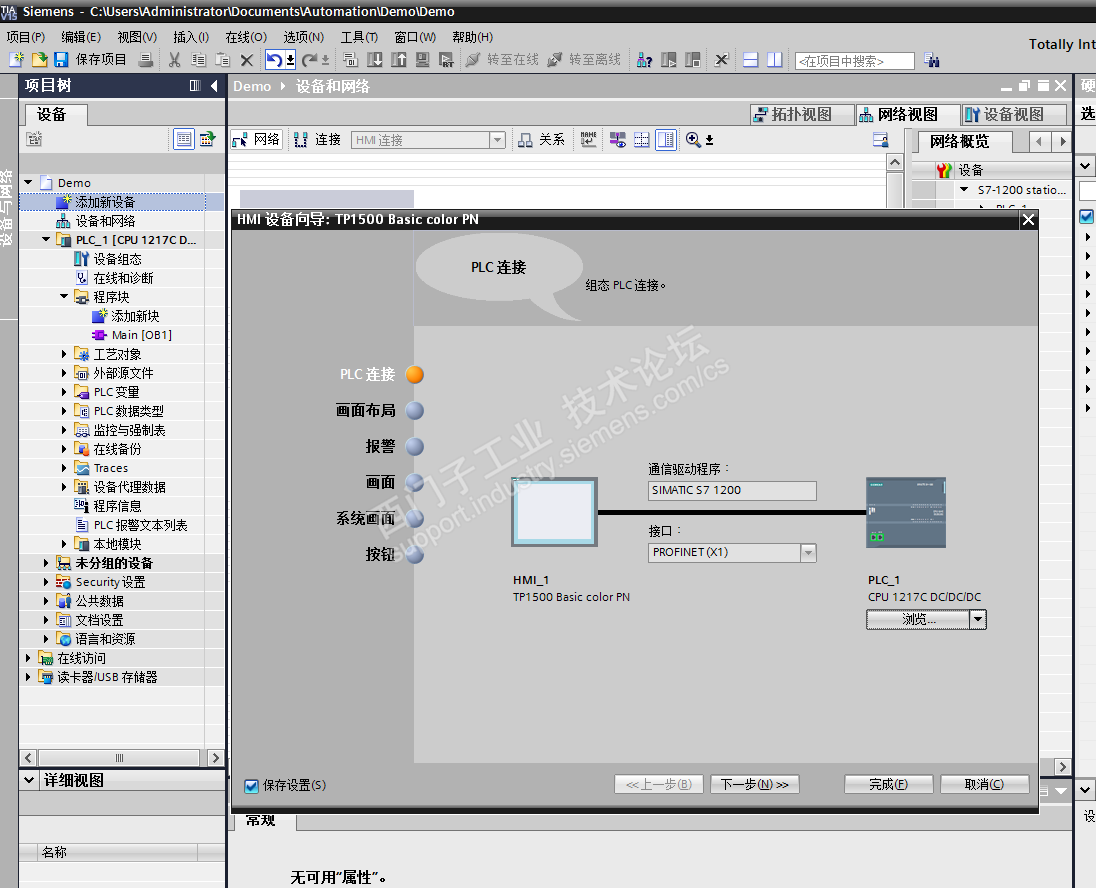

HMI和PLC是CP,那就再添加个HMI吧,直接从左树形菜单点击添加新设备
触摸屏选完后直接能提示连接到PLC是不是很方便呀
继续的图文并茂,真的挺直观的。

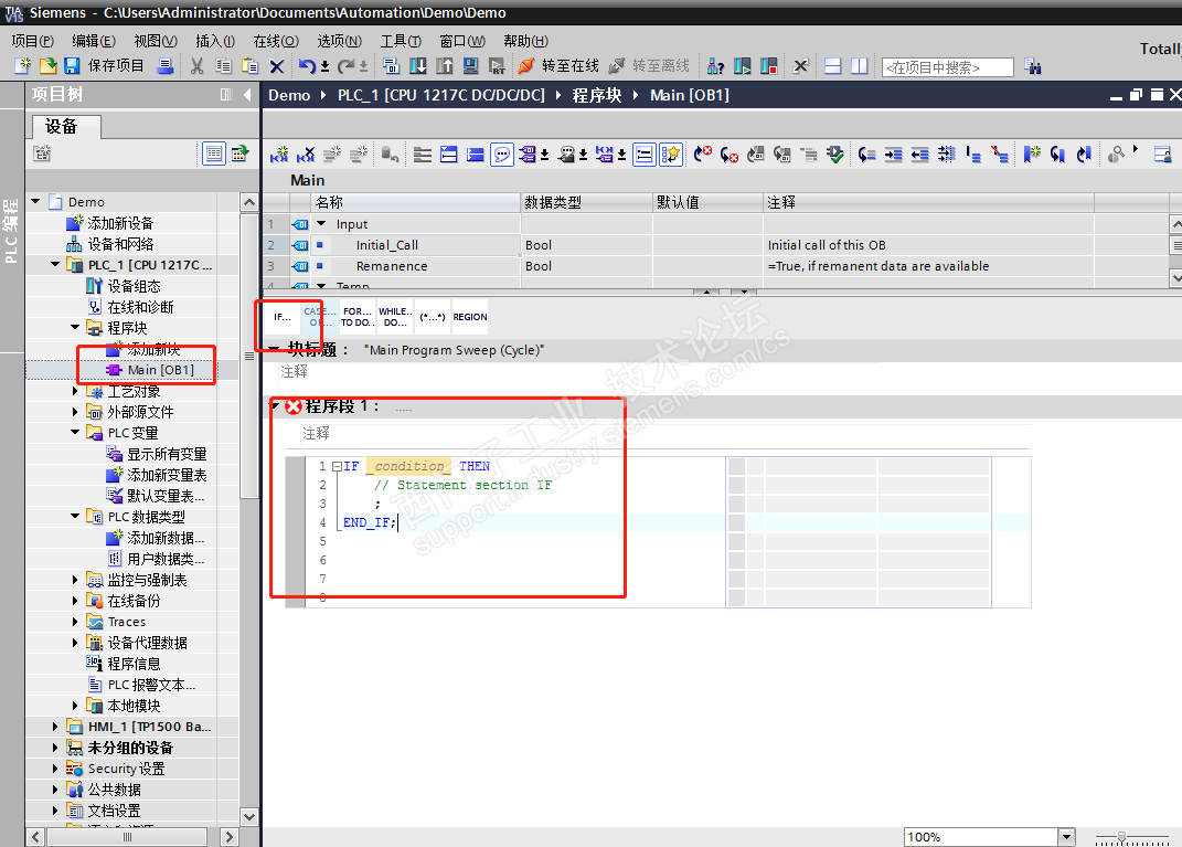

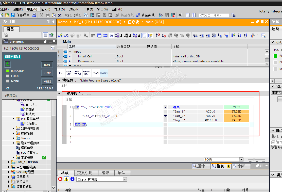

好了硬件组完了先来试试编程吧,打开OB1发现程序段插入SCL也能插LAD,混合编程确实让编程更灵活,另外发现输入地址不再是IX.X了,变成了%IX.X。而且地址必须捆绑变量,这些和codesys平台的编程风格有点类似了。
那好吧,还是先定义变量吧,变量名还能直接中文。同时变量可以勾选HMI的读写权限
变量定义好了,开始写个小程序吧。我现在喜欢SCL那就用SCL来写一个,插入个if语句
用刚刚定义的变量填写进去,反正SCL的语句各家PLC差距更小。这就是我喜欢的原因,换PLC移植程序起来也方便。

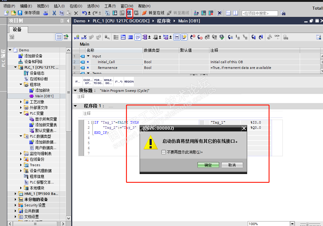

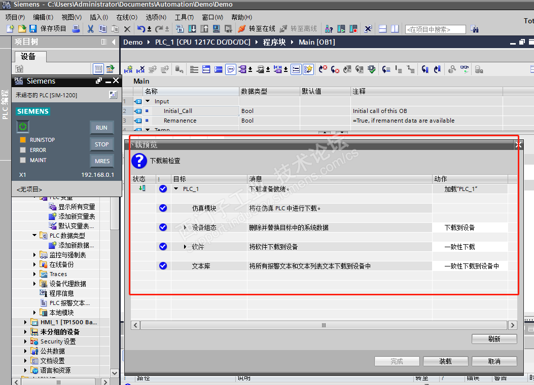

程序写完了,因为没PLC只能仿真了,打开仿真按钮
选择好插口子网连接,搜索到仿真PLC,开始下载程序
下载前会编译,没有错误的话就是下图这样
下载成功后启动模块
监控程序可以看到PLC仿真运行了

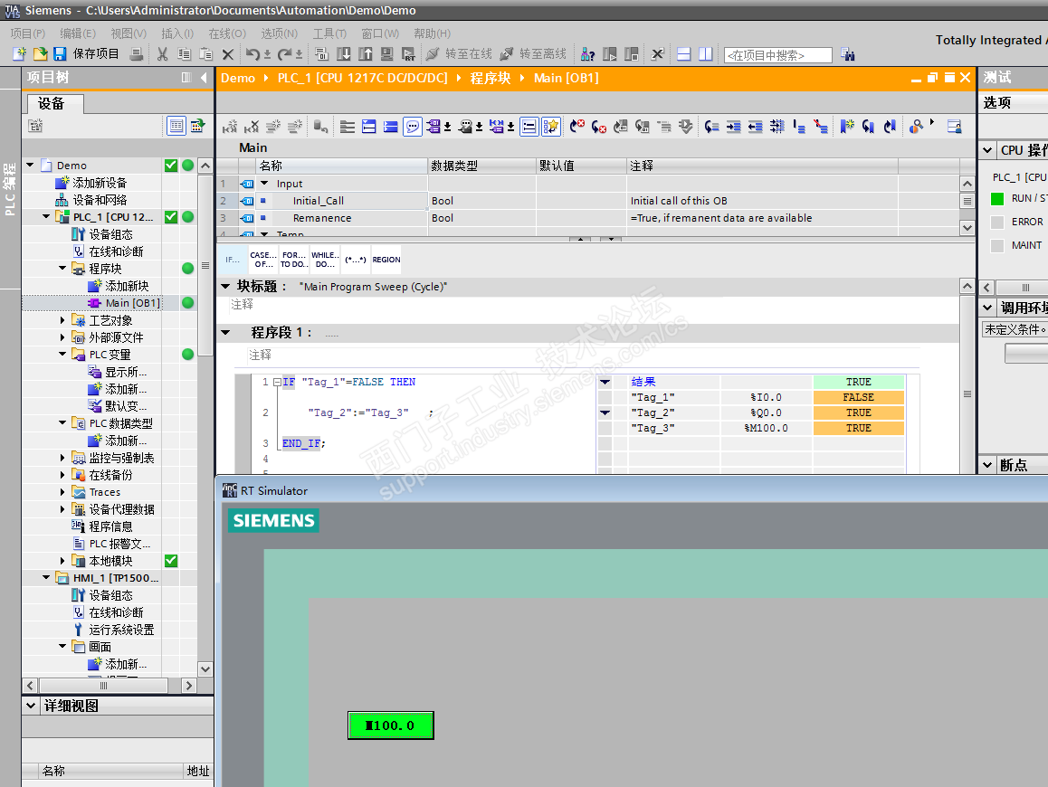

这时再打开一个触摸屏画面,拖拽了一个按钮。WINCC没用过,其他触摸屏还是用过一些。摸索着设置了一个取反的按钮并链接了PLC变量
再把HMI的仿真打开,按一下按钮。PLC也有相应的动作啦,不得不说博图的仿真真的很方便
