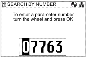

(四)  通过IOP面板激活G120的专有技术保护功能
        G120的专有技术保护功能,不仅能够通过STARTER软件来激活,还可以通过IOP面板来激活这个功能,保护我们设置的参数不被修改和查看,下面我们就来介绍下这个功能: 用IOP创建不属于专有技术保护范围的特列清单   首先我们使用IOP从主屏幕中选择“Menu”菜单,接下来选择“Parameters”
,选择“Search  by  number”  ,然后输入7763,点击OK,进入P 7763参数。通过修改参数P7763的值来确定特列清单所需的参数的数量。然后选择参数P7764将特例的参数输入到P7764中就可以了。
这里要特别注意:如果从特列清单中删除了口令 p7766,则无法再输入或修改专有技术保护的口令。必须恢复G120的出厂设置才可以再次访问G120的设置参数。恢复出厂设置时,G120中的配置会丢失,必须重新调试G120。
