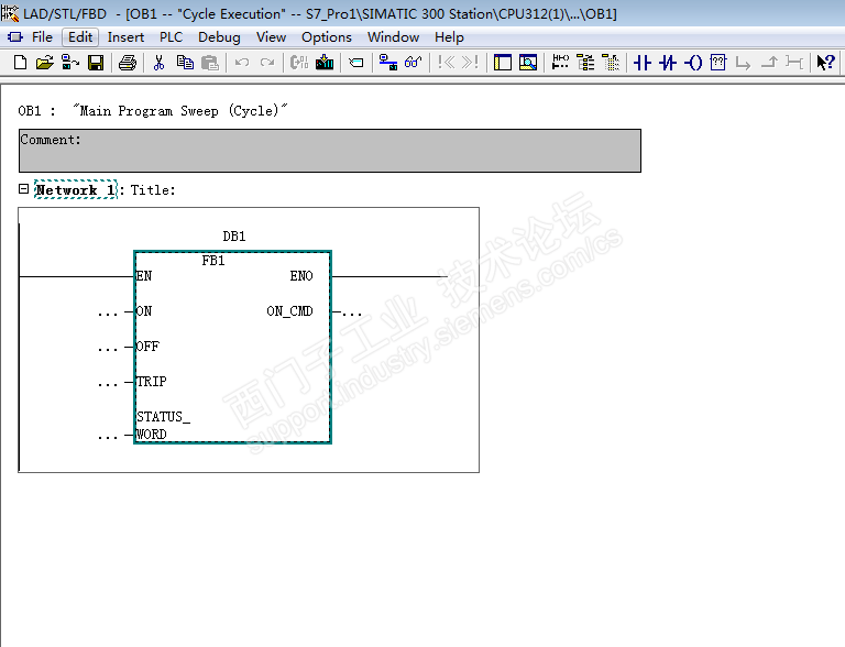

昨天跟zane版主通了一个电话。
起因是我写了一篇文章【万泉河】PLC系统变量的作用域和生存期.pdf,想咨询下他对我文章的看法。
一聊,还真有。 除却复杂章节的不算, 一个最底层的认知分歧是FB函数里面的static静态变量,算不算全局变量。
zane认为它是全局变量, 因为它和所有的全局数据块内的变量一样, 可以被外部访问,完全等同于全局变量。
而我认为不是。 因为在我看来,它只是能被跨周期记忆的内部变量,纵然能被外部访问, 也只是被允许而已。 西门子随时可以在未来发布的新版软件中, 宣布这些变量对外部访问隐藏, 不再运行被访问。
至少, 我倒是很希望未来的PORTAL软件增加一个功能, 就是我在设计FB块时,可以选择某个STATIC变量是否对外部访问可视。就像现在有功能可以设定是否被HMI访问一样。 那样, 我在调用某个FB的实例的参数的时候, 不必越过一大堆我根本不想访问的无用的内部变量。
类似这样的, 超长的, 鼠标总也拉不到底的选择框。
现在, 把问题抛给大家来选择:
这是十多年来,我和zane为数不多的观点不一致之处。 所以大家也不必担心哪一个完全对, 哪一个完全错。也不需要骑墙式两边都不得罪的既是又不是。 只需要仔细思考, 做出你倾向性的选择即可。
思考比什么都重要。

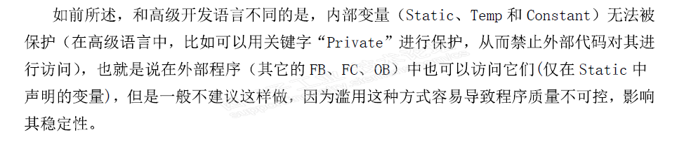

和万泉河通了电话后,我查了一下手册,STEP7和博图的,
S7的数据是这么定义的:
1.全局数据 与 局部数据  两大类
2.全局数据为 M,全局DB,T,C
3.局部数据分为  局部静态数据   临时数据
(在定义方面,我认为两者没有太大的区别,博图的定义更加明确一些)
4.在STEP 7里直接了当地就告诉说局部静态数据可以被外部程序同全局DB一样访问,但风险自担
5.但在博图对静态数据的访问的描述就相当的暧昧了
    首先是鼓励用数据块及静态数据而不是用M/T,这和万侠的主张一致
    其次告知局部静态数据可以被外部程序同全局DB一样访问,但又不建议这么做,说有风险
    第三主张通过数据接口及多重背景实现数据的交换,但又怕造成多次数据交互造成的重复与浪费,不这么做那就是外部直接访问静态数据效率最高了
我还是比较同意shine的说法,简单点,就当全局变量用就是了。

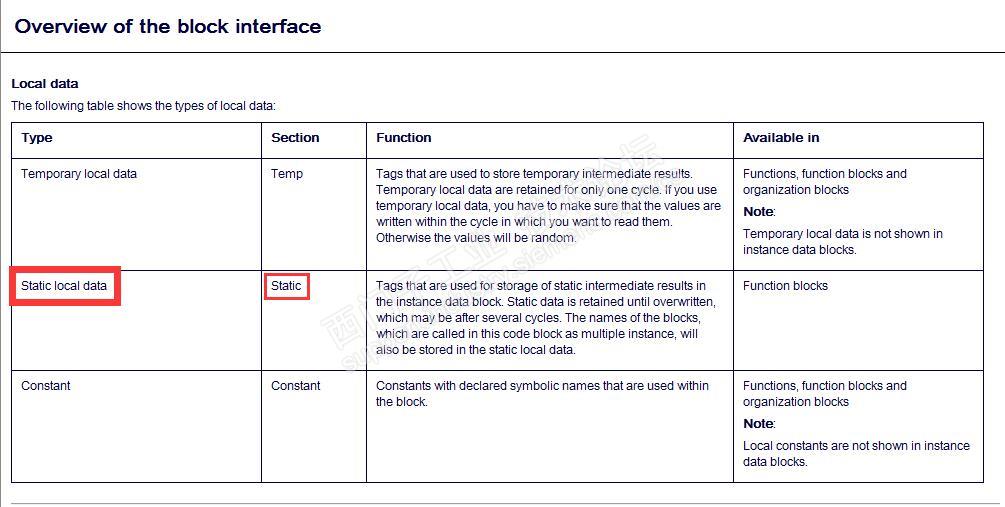

24楼    2018-10-22 00:14:04
精华帖  精编帖  主题:回复:【万泉河】FB内的static静态变量是全局变量吗?
 在SIEMENS培训课程A1482的资料中,有一面专门讲到了局部变量,FB中的静态变量应该是属于局部变量。如图所示:
Keep calm and carry on!!!

YiMoon
至圣
经验值:11798
发帖数:1228
精华帖:36
40楼    2018-10-22 18:54:42
在全部程序中有效:指的是下面的PII/PIQ。。。等
静态变量是归入局部变量中 的
左侧是全局变量,右侧是局部变量
所以,我的意思是:静态变量在定义上是归入局部变量的,但它可以全局使用。
还有,请忽略图片最上面的 ”局部变量“ 这个几个字,这是这一章要讲内容的标题

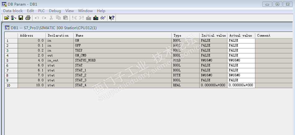

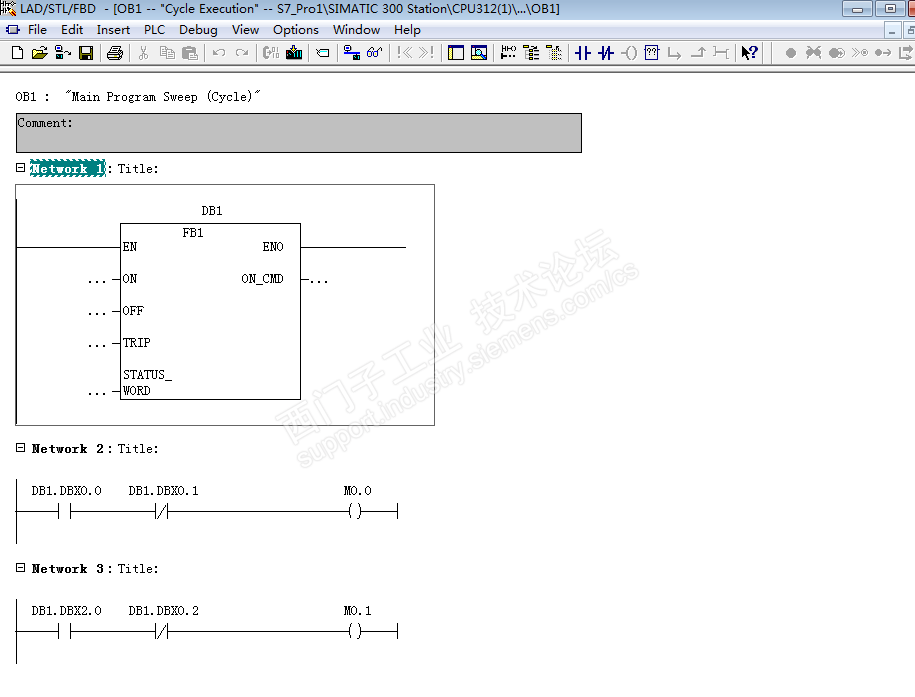

wahaha543
游士
经验值:247
发帖数:2
精华帖:2
49楼    2018-12-28 12:36:20
精华帖  主题:回复:【万泉河】FB内的static静态变量是全局变量吗?
先引用C++的概念:
C++的类的成员(主要是变量,函数) 有三种访问修饰符(public、private、protected ), protected是跟继承相关的,在此不讨论
被public修饰的成员可以被类的内部或者是外部直接访问,而private成员只能被类的内部访问
我们可以将FB类比为C++中的类, DB为对象实例,因为它们的很多特性都非常相似
由以上信息类推: FB内的static变量默认访问修饰符是public, FB内的temp变量的访问修饰符是private,
变量能在外部被访问并不能说明这个变量就是全局的, 能否被访问是由访问修饰符决定的
区分一个变量是全局变量还是局部变量要看这个变量是在哪里定义的.
有些人可能会说这是西门子的编程, 跟C++完全两码事, 那么,请无视我的观点

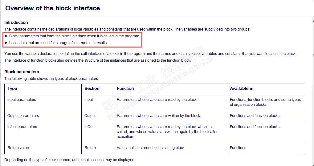

50楼    2019-01-25 10:40:12
西家将PLC变量和全局DB块里的变量定义为全局变量,将块的声明表中定义的变量称为局部变量。见下图

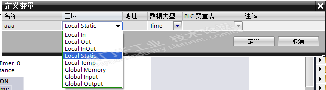

本人刚刚在博途V15中发现的,其他版本未确认
在博途创建一个FB,在FB中中某个指令的变量中随便输入一串字符, 然后右键菜单, 选择【定义变量】
上图,Local Static
Local,Global是什么意思大家都懂的吧?
