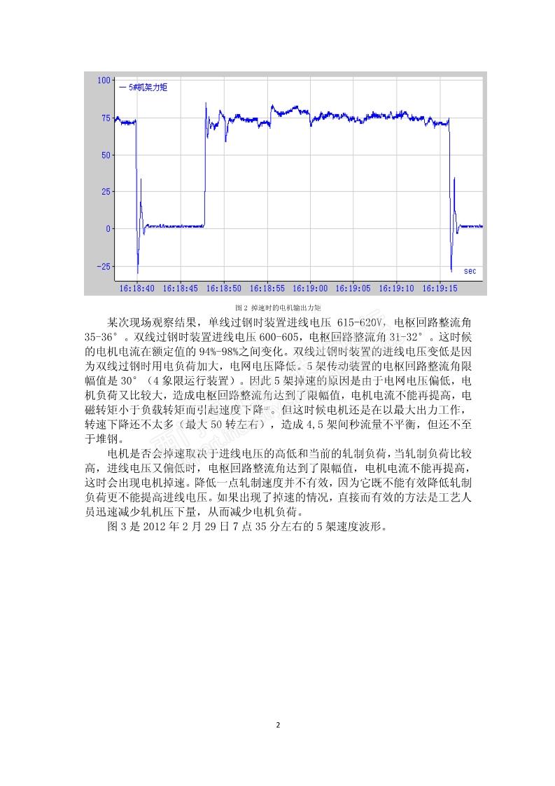

直流电机1000KW,400-1200r/min 电流1476A,电压750v在正常轧制过程中(速度为600转/分,电流1200A)的时候突然速降,速度实际值下降给定值不变,奇怪的是电流实际值也降了下来,正常来讲如果速降的话电流应该马上增大才对呀,这个过程持续了几秒种后正常,装置为6RA70,P830=2 ,未报故障,请各位大侠分析一下什么原因造成的?

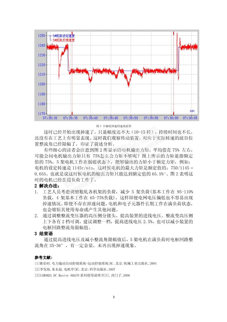

看看压降,看看正常的时候触发角?你的触发角限制是多少?是否是网压降低或者变压器容量不够引起压降,导致其中一台触发角顶角,导致速降,致电流上不去,应该会报A031。从上位机上把触发角和电压实际值做个监控,一目了然。

原因和大家说的一样,以前写的。
