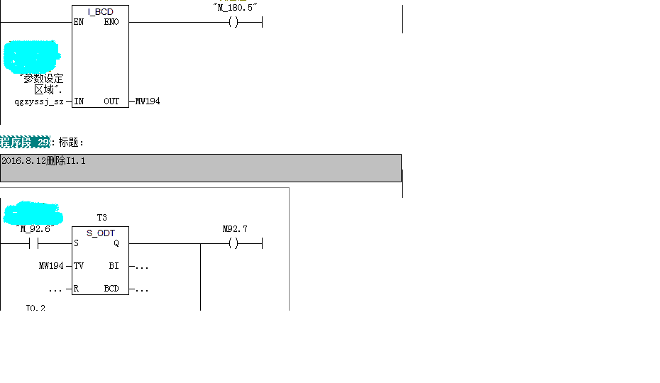

 下面这段程序,我想给MW194定义一个名称,数据类型是word。可是一定义完,下面定时器里面的MW194就报错。我查了下,TV的数据类型应该是S5TIME,为什么之前不报错,定义完就报错呢?

W就是一个字,16位,比如MW,IW,QW,LW,DBW。
打个比方:
有两个杯子,本来都没有标签,你随便拿哪个杯子去装白开水,装饮料、装咖啡喝,都没有问题,但是,如果某天,你家领导给其中一个杯子贴上标签:喝咖啡用,你再拿去装饮料喝,就会被你家领导批评的
