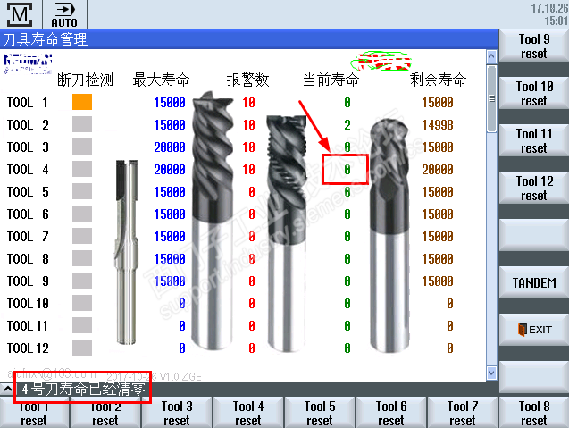

    清理桌面文件,无意间发现一个文件夹内存放着去年配置840Dsl PCU HMI界面的图片,清理前放这留存一下吧。

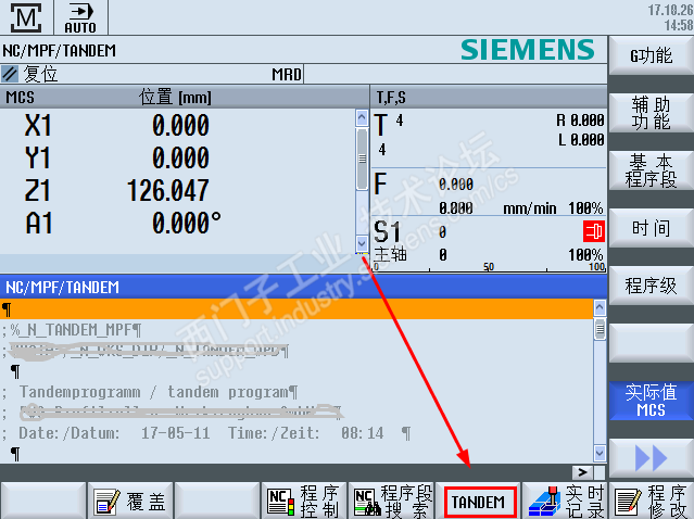

    配置文件在PCU上的存储地址:安装盘符:\Siemens\MotionControl\oem\sinumerik\hmi\proj\MA_AUTO.COM
语法学习可以搜搜关于Easy_Screen制的学习。
使用记事本打开就可以编辑,或着在SinuTrain_SINUMERIK_Operate V4.7内(F6 文件管理)打开编辑。

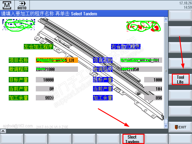

水平第6个软键  HS6
弹出下面这个画面 LM("")
弹出另一个画面 LM("")刀具寿命,,,4号刀现在是16,,,单击reset
会用提示是否确认真的teset为零,记得当时想了一上午,两个界面刀号变量传递。单击 确认
4号刀寿命就改成零了。
这个已经清零提示也搞了一会。
当时要求设备供应商提供“刀具管理界面”结果两个厂家没有做出来,自己研究一周多,瞎编出来。
现在已使用一年多,一切正常。
