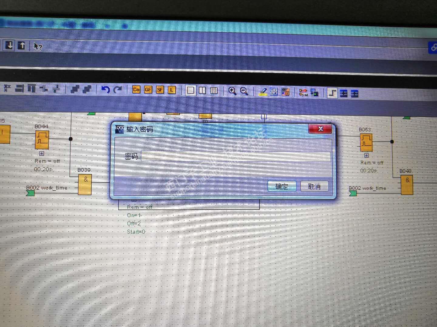

主题:新的LOGO下载需要密码吗
如上图所示,新的LOGO 第一次下载就提示输入密码,这个密码是默认的吗?是多少呢

这个问题是存在的。
甚至与LOGO 0BA8的设置可能都无关。
看似是与你使用的电脑操作系统版本、电脑的安全设置有关!
比如: 在同一个网络下,即便是相同的操作系统(WIN 10);安全设置不同。结果会不同!
可能回弹出 密码提示框,而在另一台上可能就不会弹出。
反正不管啦,它要是弹出,你就输入 LOGO
这就可以了。

在LOGO!和你的电脑是通过网线直接连接,在你下载的时候如果网卡选择的是本地网卡,一般是不会提示你需要输入密码的。
但是当你下载的时候,网卡选择的是本地无线网卡,就会提示你需要输入密码。
密码是默认的LOGO.
