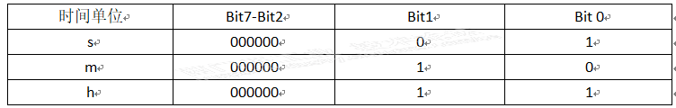

为什么上位机读取的寄存器值数组只有6个元素,如下
对于VM映射的数据类型说明
以上还有其他类型就不多说了,有兴趣大家可以查手册,说一点的就是,无符号和有符号的区别,如16bit寄存器,最高位就是代表正负,所以有符号Word范围是十进制的-32767到32767,LOGO!里也有。
这里说下此次调试的数据传输机制,都是按16bit寄存器算,所以相邻的2个Byte的时基合并算的,具体如下
   举例TH和TL的时基都是s,在本例上就是二进制0000 0001 0000 0001,前8位代表TH,后8位代表TL,换算十进制就是257,同理TH和TL时基都是m,十进制就是514,以此类推。
    如下是OPC运行
