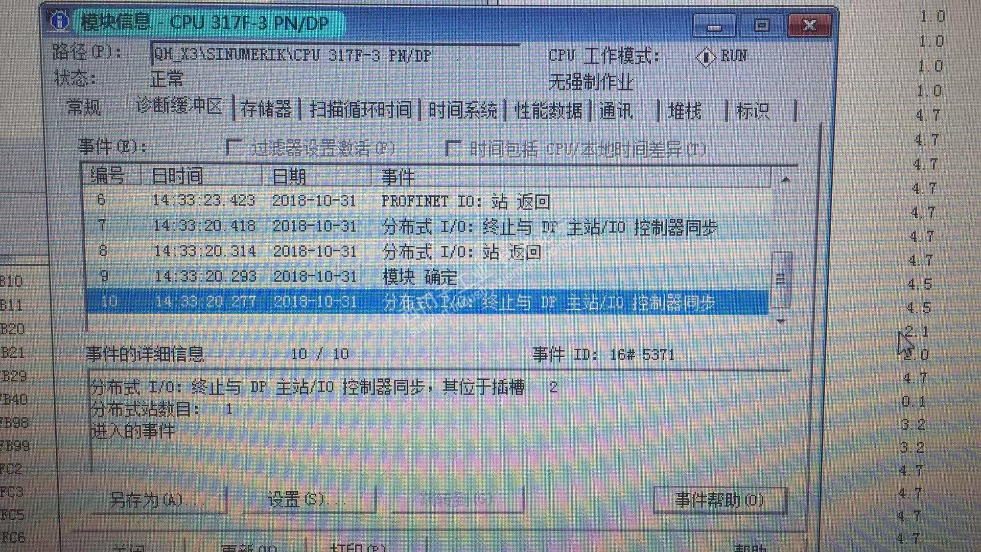

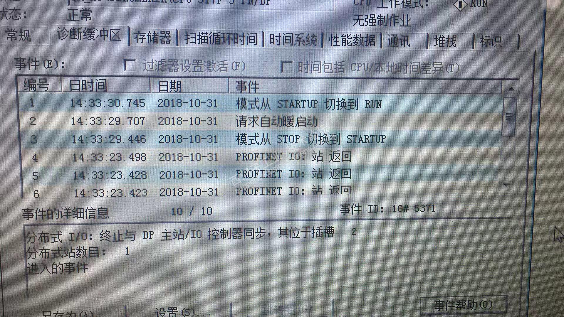

 一台新的840DSL设备,调试了有两个月。最近两三周偶尔突然会出现停机,MCP面板闪烁,整个输出掉了。各个PLC从站没有红灯。
不知道那块出现的问题。

是我把诊断没有弄清楚。以前的图片是NCK复位后的诊断,是正常启动过程遇到的。
实际应该在故障发生后,硬件诊断下。
这台设备硬件诊断出来发现是运行周期超时,最终找到了,程序里面有一句死循环。所以遇到条件满足时,就到死循环上了。
之前的图片误导人了。
